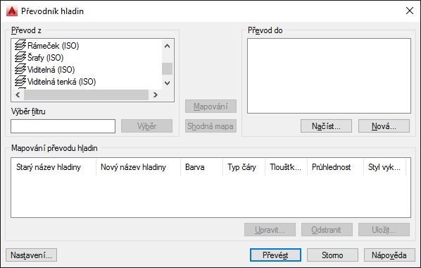

    <![CDATA[<strong>Autor:</strong> <a href="https://www.cadforum.cz/forum/member_profile.asp?PF=1047">masa1</a><br /><strong>Předmět:</strong> 23429<br /><strong>Zasláno:</strong> 26.říj.2016 v 09:23<br /><br />Dobrý den.<br>U nás to řeším až v AutoCADu. Ten má pěkný příkaz "_laytrans".<br><img src="uploads/1047/Inv_ACM.jpg" height="380" width="598" border="0" /><br>V levé části oknam jsou hladiny ve výkrese obsažené, do pravé můžete "Načíst ..." hladiny ze souboru DWG, DWS nebo DWT. Pak jen nastavíte jakou hladinu vlevo chcete převést na hladinu vpravo a&nbsp; přes "Mapování" zařadíte do dolní části okna. Po přiřazení všech hladin dáte "Převést" a při převádění si můžete mapování uložit pro další použití.<br>Zatím jsem nehledal jak zautomatizovat i to načtení mapování, protože převádíme takto nejen naše výkresy z Inventoru, ale i výkresy z AUtoCADu při výrobě podle cizí dokumentace.<br><br>]]>
