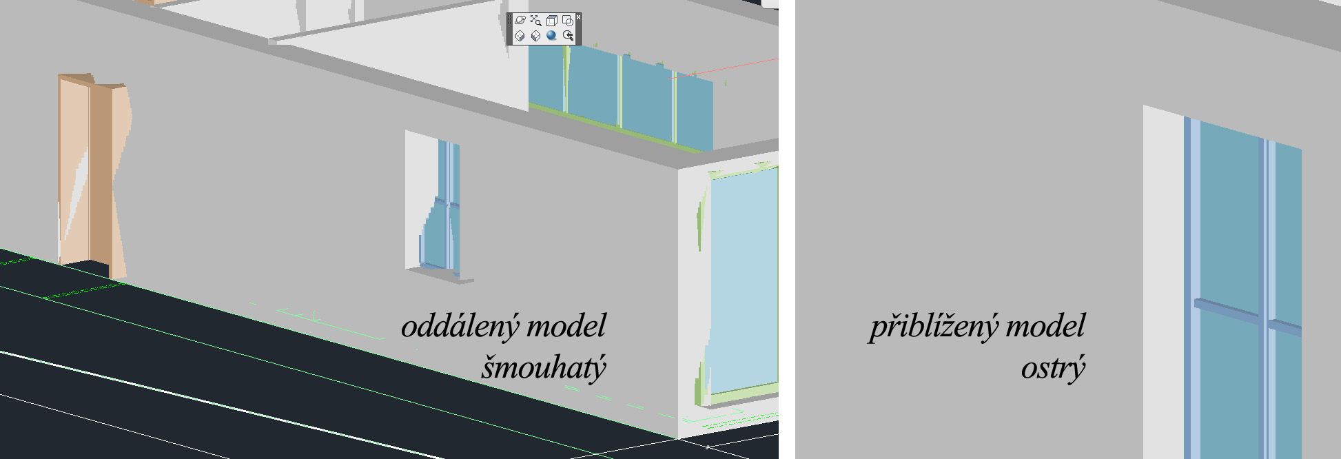

    <![CDATA[<strong>Autor:</strong> <a href="https://www.cadforum.cz/forum/member_profile.asp?PF=1753">splonk</a><br /><strong>Předmět:</strong> 23455<br /><strong>Zasláno:</strong> 03.lis.2016 v 12:57<br /><br />Neni zac, rado se stalo... A s temi bloky... neberte si to prosim osobne... kazdemu se muze stat... Dulezite je, ze ted o tom vime, a vime kam se kouknout, kdyz nam neco nefunguje!<div><br></div><div>Mejte se hezky a kdyby cokoliv dalsiho s ACA, dejte vedet!</div><div>JASponza</div>]]>

    <![CDATA[<strong>Autor:</strong> <a href="https://www.cadforum.cz/forum/member_profile.asp?PF=72995">Lucie T</a><br /><strong>Předmět:</strong> 23455<br /><strong>Zasláno:</strong> 03.lis.2016 v 12:14<br /><br />Jste geniální, moc děkuju, ani ve snu by mě nenapadlo, že 2D čáry mohou nějak ovlivnit zobrazování 3D prvků. Bloky jsem kopírovala z nějakých starých výkresů a nijak jsem je nezkoumala.<div>Od teď už si budu dávat pozor.</div>]]>

    <![CDATA[<strong>Autor:</strong> <a href="https://www.cadforum.cz/forum/member_profile.asp?PF=1753">splonk</a><br /><strong>Předmět:</strong> 23455<br /><strong>Zasláno:</strong> 03.lis.2016 v 10:55<br /><br />Dobry den,<div>tak jsem zkoumal model zaslan Lucii pres SZ a grafikou to skutecne neni... Je to jednoduchy modilek ktery by zvladnul snad kazdy PC (pokud se mu podari spustit samotny ACA) :-)</div><div><br></div><div>Problem je, ze par bloku, vesmes 2d zarizovaku, je vytvoreno tak, ze maji vkladaci bod 1300 km daleko! A jeden z bloku dokonce obsahuje v sobe blok vnoreny, a ten trpi timto nesvarem taky (akorat se strasne blbe ve vykrese nachazi - tim ze je "nested" :-( ).</div><div>Po jejich odstraneni a vycicteni vykresu, zobrazeni funguje perfektne!</div><div><br></div><div>Opraveny vykres vracim pisatelce zpet pres SZ a ta ma za domaci ukol nastudovat jak se bloky NEdelaji :-) !!!</div><div><br></div><div>Zdravim</div><div>JASponza</div>]]>

    <![CDATA[<strong>Autor:</strong> <a href="https://www.cadforum.cz/forum/member_profile.asp?PF=72995">Lucie T</a><br /><strong>Předmět:</strong> 23455<br /><strong>Zasláno:</strong> 02.lis.2016 v 20:40<br /><br />Posílám printscreeny zobrazení. Stejný problém i s jinou grafickou kartou (AMD Radeon). Ráda si ohledně grafiky nechám poradit. <img src="uploads/72995/nahledy.jpg" height="666" width="1946" border="0" alt="špatné zobrazení modelu" title="špatné zobrazení modelu" /><br>]]>

    <![CDATA[<strong>Autor:</strong> <a href="https://www.cadforum.cz/forum/member_profile.asp?PF=9">Vladimír Michl</a><br /><strong>Předmět:</strong> 23455<br /><strong>Zasláno:</strong> 02.lis.2016 v 15:43<br /><br />To vypadá skutečně jako problém grafiky - zkuste zaktualizovat driver grafické karty ve Windows.<div>&nbsp;</div><div>Obrázky a přílohy viz <a href="http://www.cadforum.cz/cadforum/co-je-to-cad-forum.asp#Obsluha">http://www.cadforum.cz/cadforum/co-je-to-cad-forum.asp#Obsluha</a></div>]]>

    <![CDATA[<strong>Autor:</strong> <a href="https://www.cadforum.cz/forum/member_profile.asp?PF=72995">Lucie T</a><br /><strong>Předmět:</strong> 23455<br /><strong>Zasláno:</strong> 02.lis.2016 v 15:24<br /><br />Děkuji za radu, zapnutím&nbsp;<span style="color: rgb54, 69, 90; : rgb251, 251, 253;">Hardware Akcelerace se zobrazení dost zlepšilo, ale stejně jsou ještě vidět šmouhy.</span><div><span style="color: rgb54, 69, 90; : rgb251, 251, 253;">OS Windows 7, karta AMD FirePro,</span></div><div><span style="color: rgb54, 69, 90; : rgb251, 251, 253;">printscreen nevím, jak sem vložit...asi nejde pro nováčky(?)</span></div><div><span style="color: rgb54, 69, 90; : rgb251, 251, 253;">Model mohu případně poslat kam?</span></div><div><span style="color: rgb54, 69, 90; : rgb251, 251, 253;"><br></span></div>]]>

    <![CDATA[<strong>Autor:</strong> <a href="https://www.cadforum.cz/forum/member_profile.asp?PF=1753">splonk</a><br /><strong>Předmět:</strong> 23455<br /><strong>Zasláno:</strong> 02.lis.2016 v 15:01<br /><br />Dobry den,<div>pro nasi prdstavu by se urcite hodil nejaky ten PrintScreen (snimek obrazovky) :)... Rekl by, ze problem muze byt ve dvou vecech:</div><div><ol><li>Nejkay problem v modelu (ikdyz rikate ze neni... muze tam byt schovano spooooousta zaludnosti...)</li><li>"Problem" s HardWare (a spis bych rekl, ze je to tim) - nekompatibilni graficka karta, Operacni system...?</li></ol><div>Mozna reseni:</div></div><div><ol><li>nejdriv bych zkusil bod dva... Jinak bude asi nezbytne, abyste nam (mi) poslala model a my ho odzkousime na jinych PCs a zkusime najit chyby... zatim ale nic... ctete dal</li><li>HW</li><ol><li>Jaky OS (operacni system) pouzivate?</li><li>Jakou Grafickou kartu mate?</li><li>Mate zapnutou Hardware Akceleraci? TOTO MUZE BYT ONO! zkuste prosim zadat prikaz _3DCONFIG (i s podtrzitkem), pak kliknete na prostredni Button v prave casti okna (neco jako Manual Tune) a v okne ktere Vam vyskoci zkontrolujte, zda mate zaskrtnue policko uplne nahore - zapnou HW Akceleraci! jestli ne, tak to zaskrtnete, potvrdte vsechno OK,OK..., a pak zkontrolujte 3D zobrazeni...???</li></ol></ol><div>zdravim</div></div><div>JASponza</div>]]>

    <![CDATA[<strong>Autor:</strong> <a href="https://www.cadforum.cz/forum/member_profile.asp?PF=72995">Lucie T</a><br /><strong>Předmět:</strong> 23455<br /><strong>Zasláno:</strong> 02.lis.2016 v 14:42<br /><br />Prosím poraďte, čím by mohlo být, že se model nezobrazuje správně při oddálení (odzoomování).<div>Začala jsem pracovat v AutoCAD Architecture 2013, vymodelovala dům pomocí knihovních prvků a i když je správně, vše na sobě sedí, v jakémkoliv isometrickém pohledu se model jevím rozházeně - kombinace vystínovaného a drátového zobrazení....vše se zobrazí správně, když si pohled hodně přiblížím, při oddálení se vše zase opticky rozsype.</div><div>Nějaký nápad? Nebo je to normální?</div>]]>
