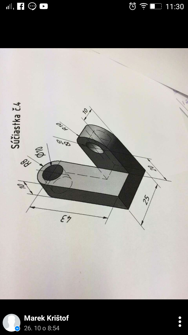

    <![CDATA[<strong>Autor:</strong> <a href="https://www.cadforum.cz/forum/member_profile.asp?PF=60095">VejvodaT</a><br /><strong>Předmět:</strong> 23480<br /><strong>Zasláno:</strong> 22.lis.2016 v 10:38<br /><br />Informací je poměrně málo, záleží na počtu kusů a podobně. Nedávno jsme dělali přípravek na vrtání, kde se do "šablony" naskládalo tuším 20ks a projelo se to na CNCčku naráz. V tomto případě to je typově stejné z obou stran, tak pokud je to 5-ti oska tak naráz půjde, jestli jen 3-oska tak na 2x. Záleží na tom, čím se bude vrtat a kolik kusů. Pro pár kusů bych přípravek neřešil, pro desítky až stovky jistě.<br>]]>

    <![CDATA[<strong>Autor:</strong> <a href="https://www.cadforum.cz/forum/member_profile.asp?PF=10604">maiklss</a><br /><strong>Předmět:</strong> 23480<br /><strong>Zasláno:</strong> 22.lis.2016 v 09:02<br /><br /> Pokud bych to frezoval na CNC tak už rovnou tm dám i ty díry obě.Ušetří se čas manipulací praci atd< id="foxcub_translator_popup_win" style="visibility:;width:0px;height:0px;border:0;padding:0;">]]>

    <![CDATA[<strong>Autor:</strong> <a href="https://www.cadforum.cz/forum/member_profile.asp?PF=25745">Fiki</a><br /><strong>Předmět:</strong> 23480<br /><strong>Zasláno:</strong> 22.lis.2016 v 07:23<br /><br />Zdravím napadla mě jen rychlá odpověď, asi se to bude frézovat tak při frézování nech vrtat jeden otvor a pak stačí vrtací přípravek na jeden otvor s jedním upnutím.<div><br></div>]]>

    <![CDATA[<strong>Autor:</strong> <a href="https://www.cadforum.cz/forum/member_profile.asp?PF=72973">Marek777</a><br /><strong>Předmět:</strong> 23480<br /><strong>Zasláno:</strong> 09.lis.2016 v 21:47<br /><br />Zdravím,vedel by mi niekto poradiť ako najlepšie navrhnúť vrtaci prípravok pre túto súčiastku na jedno upnutie najlepšie <img src="https://www.cadforum.cz/forum/smileys/smiley1.gif" border="0" align="middle" /> <img src="uploads/72973/Snimka_obrazovky_2016-11-01-11-30-53-642.jpeg" border="0" />]]>
