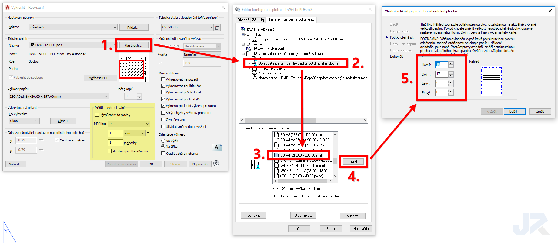

    <![CDATA[<strong>Autor:</strong> <a href="https://www.cadforum.cz/forum/member_profile.asp?PF=270">PepaR</a><br /><strong>Předmět:</strong> 23493<br /><strong>Zasláno:</strong> 20.lis.2016 v 07:34<br /><br />Dobrý den,<div><br></div><div>v nastavení plotru, tiskárny si nastavte nulové okraje u používaného papíru a při tisku z AutoCADu nebo PDF nedávejte „<i>Přizpůsobit do plochy</i>“. Tím se vyhnete úpravě měřítka v závislosti na velikosti okrajů papíru.</div><div><img src="uploads/270/ACAD_Nastaveveni_okraju_upr_w.png" height="804" width="1844" border="0" /><br></div>]]>

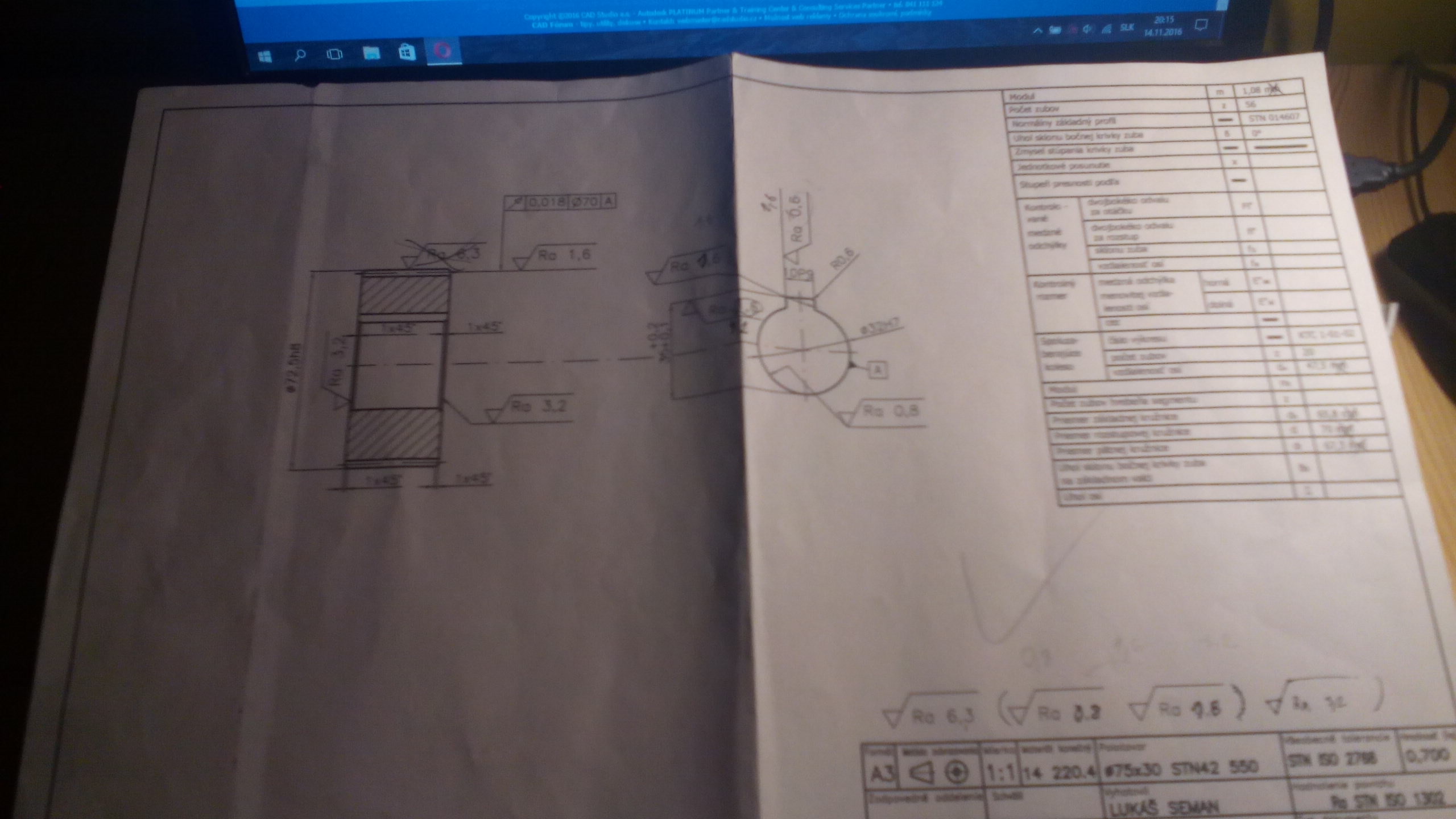

    <![CDATA[<strong>Autor:</strong> <a href="https://www.cadforum.cz/forum/member_profile.asp?PF=73156">vrabcakSK</a><br /><strong>Předmět:</strong> 23493<br /><strong>Zasláno:</strong> 19.lis.2016 v 19:26<br /><br />Hm... problém... každy rozmer o 1mm menži než ma byť podľa mierky a okraje niesu podľa mojich prestav ako to mam upraviť]]>

    <![CDATA[<strong>Autor:</strong> <a href="https://www.cadforum.cz/forum/member_profile.asp?PF=2196">Ondřej Urban</a><br /><strong>Předmět:</strong> 23493<br /><strong>Zasláno:</strong> 16.lis.2016 v 08:12<br /><br />Dobré ráno,<div>&nbsp;</div><div>v modelu by měl být model či geometrie, zbytek ideálně (kóty, popisky, rámečky, razítka, ....)&nbsp;v rozvržení.</div><div>Pokud to&nbsp;máte takto (v model),&nbsp;už bych to nechal, v příloze je i s rozvržením - jen zoom na objekt (netisknutý rámeček).</div><div>Tisk v MODEL nastaven na "okno" netisknutý rámeček .... , měřítko přizpůsobit (není to 1:1), centrovat.</div><div>Tisk v ROZVRŽENÍ nastaven na rozvržení, 1:1 .....</div><div>&nbsp;</div><div><a href="uploads/2196/vyrobny_vykres_hnacieho_hriadel_s_oz.dwg" target="_blank" rel="nofollow">uploads/2196/vyrobny_vykres_hnacieho_hriadel_s_oz.dwg</a></div><div>&nbsp;</div><div>pěkný den</div>]]>

    <![CDATA[<strong>Autor:</strong> <a href="https://www.cadforum.cz/forum/member_profile.asp?PF=73156">vrabcakSK</a><br /><strong>Předmět:</strong> 23493<br /><strong>Zasláno:</strong> 15.lis.2016 v 16:31<br /><br />Pane, vyzera to tak asik ako by malo... napisali by ste mi návod ako ste to urobil ? Len čo som čital niekde som začul že to nieako treba robiť v rozvržení a nie v modele...]]>

    <![CDATA[<strong>Autor:</strong> <a href="https://www.cadforum.cz/forum/member_profile.asp?PF=2196">Ondřej Urban</a><br /><strong>Předmět:</strong> 23493<br /><strong>Zasláno:</strong> 15.lis.2016 v 07:52<br /><br />Dobré ráno,<div>chyba je už rámeček 420x290 .... ten by měl být o požadované okraje menší oproti papíru, či dle normy.</div><div>Vy máte v podstatě papír. Bud si udělejte třeba 7 ekvidistantu v netisknutelné hladině a "okno" pro tisk zadávejte přes ni, nebo používat normovaný "jiný" rámečky ....</div><div>&nbsp;</div><div><a href="uploads/2196/vyrobny_vykres_hnacieho_hriadel_s_oz-Model.pdf" target="_blank" rel="nofollow">uploads/2196/vyrobny_vykres_hnacieho_hriadel_s_oz-Model.pdf</a></div><div>&nbsp;</div><div>pěkný den</div>]]>

    <![CDATA[<strong>Autor:</strong> <a href="https://www.cadforum.cz/forum/member_profile.asp?PF=73156">vrabcakSK</a><br /><strong>Předmět:</strong> 23493<br /><strong>Zasláno:</strong> 14.lis.2016 v 20:22<br /><br />te okraje su z pravej strany 7mm ostatne 10mm]]>

    <![CDATA[<strong>Autor:</strong> <a href="https://www.cadforum.cz/forum/member_profile.asp?PF=73156">vrabcakSK</a><br /><strong>Předmět:</strong> 23493<br /><strong>Zasláno:</strong> 14.lis.2016 v 20:18<br /><br /><img src="uploads/73156/IMG_20161114_201503.jpg" height="1440" width="2560" border="0" alt="takto by to malo vyzerať" title="takto by to malo vyzerať" /><a href="uploads/73156/vyrobny_vykres_hnacieho_hriadel_s_oz.dwg" target="_blank" rel="nofollow">uploads/73156/vyrobny_vykres_hnacieho_hriadel_s_oz.dwg</a> --- vkyres<br>je tam aj fotka &#8593;<span style="font-size:10px"><br /><br />Upravil vrabcakSK - 14.lis.2016 v 20:55</span>]]>
