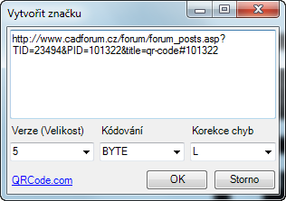

    <![CDATA[<strong>Autor:</strong> <a href="https://www.cadforum.cz/forum/member_profile.asp?PF=25">Hrnčíř</a><br /><strong>Předmět:</strong> 23494<br /><strong>Zasláno:</strong> 14.lis.2016 v 10:14<br /><br />Funguje to. Děkuji mnohokrát.]]>

    <![CDATA[<strong>Autor:</strong> <a href="https://www.cadforum.cz/forum/member_profile.asp?PF=9996">Navara</a><br /><strong>Předmět:</strong> 23494<br /><strong>Zasláno:</strong> 14.lis.2016 v 09:10<br /><br />Je potřeba zvolit správné kódování. Pro rozlišování malých a velkých písmen je nutné použít kódování BYTE. Viz QR kód s odkazem na tuto stránku.<div>&nbsp;</div><div>&nbsp;<img src="uploads/9996/14-11-2016_9-08-55.png" height="223" width="316" border="0" /></div><div>&nbsp;</div><div>&nbsp;</div><div><img src="uploads/9996/14-11-2016_9-09-15.png" height="852" width="792" border="0" /></div>]]>

    <![CDATA[<strong>Autor:</strong> <a href="https://www.cadforum.cz/forum/member_profile.asp?PF=25">Hrnčíř</a><br /><strong>Předmět:</strong> 23494<br /><strong>Zasláno:</strong> 14.lis.2016 v 07:22<br /><br />Dobrý den,<div>v Inventoru 2014 jsem vložil do výkresu QR Code (do panelu "Vytvořit značku" jsem napsal odkaz na webovou stránu a použil jsem malá i velká písmena, protože jen tak se tato stránka načte&nbsp;). Pak jsem čtečkou QR kódů v mobilu s Androidem načetl QR kód, ale všechna písmena byla velká, takže nebylo možno webovou stránku načíst. Tento postup jsem chtěl použít pro odkaz z výkresu na uložiště v A360, aby si příjemce výkresu mohl prohlédnout i 3D model.</div><div>Použil jsem různé čtečky, ale vždy byla všechna písmena velká.</div><div>Z toho plyne že tvorba QR kódů v Inventoru není dokonalá a v tomto případě je k ničemu. Nebo dělám něco špatně?</div><div>Děkuji za informace.</div>]]>
