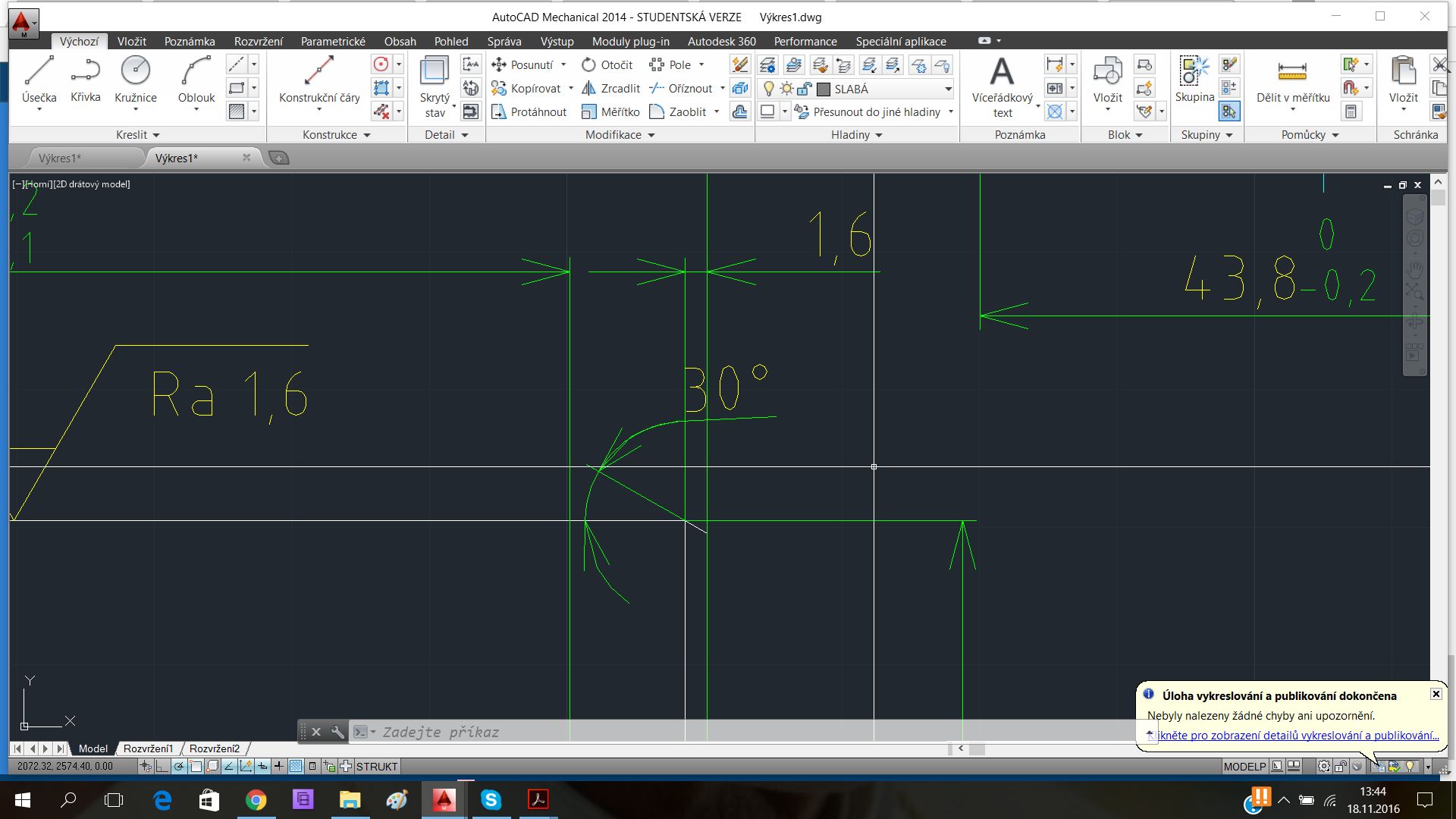

   <title><![CDATA[&#070;ormát tisku, kótování :  ad 1) pou&#382;&#237;vejte vestav&#283;n&#253; tisk...]]></title>
   <link>https://www.cadforum.cz/forum/forum_posts.asp?TID=23523&amp;PID=101427&amp;title=format-tisku-kotovani#101427</link>
   <description>
    <![CDATA[<strong>Autor:</strong> <a href="https://www.cadforum.cz/forum/member_profile.asp?PF=9">Vladimír Michl</a><br /><strong>Předmět:</strong> 23523<br /><strong>Zasláno:</strong> 18.lis.2016 v 16:03<br /><br />ad 1) používejte vestavěný tisk do PDF, ne Microsoftí - tedy "DWG to PDF.pc3"<div>&nbsp;</div><div>ad 2) viz příkaz &#091;CMD&#093;PŘERUŠKÓTU&#091;/CMD&#093;</div><div>&nbsp;</div><div><em>PS: pro studentské verze doporučujeme používat aktuální verze - tedy 2017 (pro studenty i školy zdarma)</em></div>]]>

   <title><![CDATA[&#070;ormát tisku, kótování : Zdrav&#237;m pros&#237;m v&#225;s, m&#225;m dva nev&#283;domostn&#237;...]]></title>
   <link>https://www.cadforum.cz/forum/forum_posts.asp?TID=23523&amp;PID=101426&amp;title=format-tisku-kotovani#101426</link>
   <description>
    <![CDATA[<strong>Autor:</strong> <a href="https://www.cadforum.cz/forum/member_profile.asp?PF=62879">paplik</a><br /><strong>Předmět:</strong> 23523<br /><strong>Zasláno:</strong> 18.lis.2016 v 13:55<br /><br />Zdravím prosím vás, mám dva nevědomostní problémy.<div>1. Při vykreslování A2 výkresu směrem k tisku do PDF se mi v nabídce "velikost papíru" neoběví formát větší jak A3 a já bych potřeboval A2.</div><div>více viz obr. 1 )</div><div>2. Při kótování se překrývají vynášecí čáry se samotnou kotou (viz. obr. 2&nbsp;) jak nastavit, aby se v místě jiné koty vynášecí čára přerušila? to samé i při zadávání průměru uvnitř hřídele, kde se samotná kóta překrývá s osou.</div><div>Děkuji za rady.</div><div><img src="uploads/62879/Clipboard01.jpg" border="0" /><br></div><div><img src="uploads/62879/Clipboard02.jpg" height="1080" width="1920" border="0" /></div>&lt; id="foxcub_translator_popup_win" style="visibility:;width:0px;height:0px;border:0;padding:0;"&gt;< id="foxcub_translator_popup_win" style="visibility:;width:0px;height:0px;border:0;padding:0;"><span style="font-size:10px"><br /><br />Upravil paplik - 18.lis.2016 v 13:58</span>]]>
