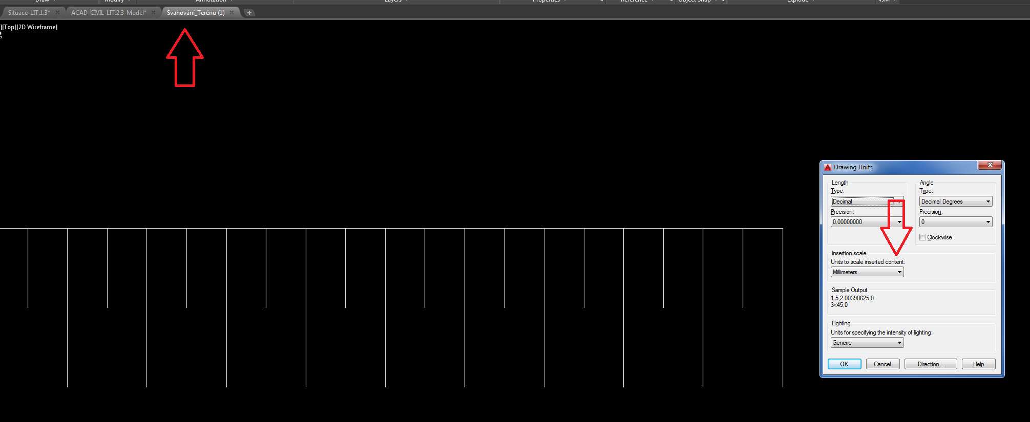

    <![CDATA[<strong>Autor:</strong> <a href="https://www.cadforum.cz/forum/member_profile.asp?PF=1045">johny</a><br /><strong>Předmět:</strong> 23530<br /><strong>Zasláno:</strong> 21.lis.2016 v 16:29<br /><br />Přesně tak, 4.<div><br></div><div><img src="uploads/1045/Svahovani_mm.png" height="825" width="2011" border="0" /><br></div>]]>

    <![CDATA[<strong>Autor:</strong> <a href="https://www.cadforum.cz/forum/member_profile.asp?PF=33">Mantlík</a><br /><strong>Předmět:</strong> 23530<br /><strong>Zasláno:</strong> 21.lis.2016 v 16:24<br /><br />Dík za snahu, ale všechny INSUNITS* jsem kontroloval jako první a psal hned v prvním příspěvku, že jsou u obou dwg v metrech ...<br>Nebo Vám to v dwg bloku místo "6" (metry) ukazuje "4" (milimetry)?<br><br>U jiných bloků jsem na takový problém nenarazil<br>a ještě - blok jsem projel přes DIAG a restaurování - 0 chyb<br>]]>

    <![CDATA[<strong>Autor:</strong> <a href="https://www.cadforum.cz/forum/member_profile.asp?PF=1045">johny</a><br /><strong>Předmět:</strong> 23530<br /><strong>Zasláno:</strong> 21.lis.2016 v 16:17<br /><br />INSUNITS neboli dialog Jednotky<div><div><br></div><div><br></div></div><div id="gtx-trans" style=": ; left: 192px; top: -24.108px;"><div ="gtx-trans-ic&#111;n"></div></div>]]>

    <![CDATA[<strong>Autor:</strong> <a href="https://www.cadforum.cz/forum/member_profile.asp?PF=33">Mantlík</a><br /><strong>Předmět:</strong> 23530<br /><strong>Zasláno:</strong> 21.lis.2016 v 16:15<br /><br />No jo, blok se ve vkládacím dialogu tváří jako v mm, a chová se také tak, ale když ho otevřu jako samostatné dwg, tak je všechno v metrech ...? <br>-DWGUNITS taky hlásí v obou případech "6" - tedy metry<br>Kde tedy bere ty mm?<br><br><br>]]>

    <![CDATA[<strong>Autor:</strong> <a href="https://www.cadforum.cz/forum/member_profile.asp?PF=1045">johny</a><br /><strong>Předmět:</strong> 23530<br /><strong>Zasláno:</strong> 21.lis.2016 v 16:07<br /><br /><div>Blok je v mm, pokud vkládáte do výkresu v m, a&nbsp;<span style="line-height: 1.4;">pokud máte v -dwgunits nevhodně nastavené škálování/přebírání jednotek...</span></div>]]>
