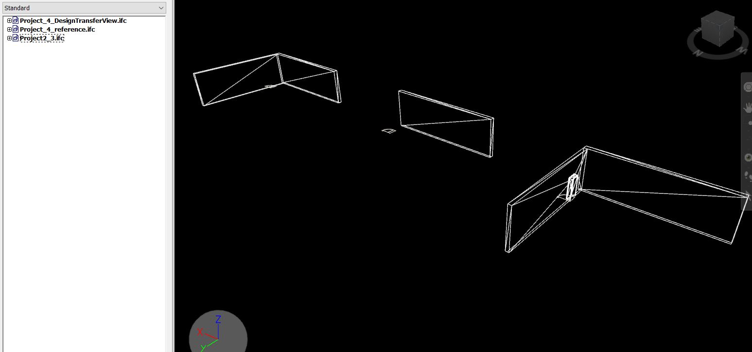

    <![CDATA[<strong>Autor:</strong> <a href="https://www.cadforum.cz/forum/member_profile.asp?PF=74">Peter Jirat</a><br /><strong>Předmět:</strong> 23536<br /><strong>Zasláno:</strong> 25.lis.2016 v 10:14<br /><br />Ani support nenašel řešení (půjde to do továrny - díky), máte někdo zkušenosti s dobrým exportem do IFC z Revitu? Aby tomu druhá strana porozuměla... Třebas zalomené podlahy (s upravenými vrcholy) je něco, čemu v naprosté většině případů IFCSlab neporozumí a nevyexportuje (nebo prohlížečka nezobrazí).]]>

    <![CDATA[<strong>Autor:</strong> <a href="https://www.cadforum.cz/forum/member_profile.asp?PF=9">Vladimír Michl</a><br /><strong>Předmět:</strong> 23536<br /><strong>Zasláno:</strong> 24.lis.2016 v 11:27<br /><br />Nechcete, ale nastavení IFC je dost <em>duchařina</em>. Každá verze má jinou podporu jednotlivých typů stavebních prvků. Nejlépe je asi vyzkoušet nastavení na určitém projektu a pak už nic neměnit. Problém je, že aplikace na straně příjemce často interpretují IFC objekty nejednotně. Snad se to teď na verzi IFC4 trochu sjednotí.]]>

    <![CDATA[<strong>Autor:</strong> <a href="https://www.cadforum.cz/forum/member_profile.asp?PF=74">Peter Jirat</a><br /><strong>Předmět:</strong> 23536<br /><strong>Zasláno:</strong> 24.lis.2016 v 11:17<br /><br />Hmmm, vyexportoval jsem dvě zdi a jedny dveře do 2x3, 4 reference view a 4 Design transfer view, vždy s rozdílným výsledkem, prohlíženo v Navisworks. Všechno nastavení stejné, jediný rozdíl je jen ve verzi ifc.<div>Chci od toho exportu moc?</div><div><br></div><div><img src="uploads/74/NW1.JPG" height="724" width="1547" border="0" /><br></div>]]>

    <![CDATA[<strong>Autor:</strong> <a href="https://www.cadforum.cz/forum/member_profile.asp?PF=74">Peter Jirat</a><br /><strong>Předmět:</strong> 23536<br /><strong>Zasláno:</strong> 23.lis.2016 v 08:48<br /><br />Plugin mám aktuální, používám Solibri Model Viewer, BIM Vision 64b, Navisworks.<div>V hlavičce vyexportovaného IFC je "schema IFC4", tomu zápisu rozumí pouze NW a ten to zobrazí, Solibri ani BIM Vision ne. Pokud přepíšu hlavičku na IFC2X4, pak tomu porozumí BIM Vision a zobrazí, Solibri vypíše, že zatím nepodporuje 2x4, NW taky nerozumí zápisu 2X4 a nezobrazí. :-(</div><div>Export z R2017.1</div><div><br></div>]]>

    <![CDATA[<strong>Autor:</strong> <a href="https://www.cadforum.cz/forum/member_profile.asp?PF=9">Vladimír Michl</a><br /><strong>Předmět:</strong> 23536<br /><strong>Zasláno:</strong> 22.lis.2016 v 18:36<br /><br />Dvě certifikované IFC aplikace by měly nad IFC souborem spolupracovat - jaká je to prohlížečka?<div>&nbsp;</div><div>Aktuální IFC rozšíření pro Revit je (jako hotový plugin) na <a href="https://apps.autodesk.com/RVT/cs/Detail/Index?id=1049118595309324136" target="_blank" rel="nofollow">https://apps.autodesk.com/RVT/cs/Detail/Index?id=1049118595309324136</a></div><div>či</div><div><a href="https://apps.autodesk.com/RVT/cs/Detail/Index?id=3754730560173591798" target="_blank" rel="nofollow">https://apps.autodesk.com/RVT/cs/Detail/Index?id=3754730560173591798</a></div><div>- umí i IFC 2x4.</div>]]>
