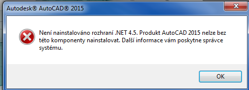

    <![CDATA[<strong>Autor:</strong> <a href="https://www.cadforum.cz/forum/member_profile.asp?PF=9">Vladimír Michl</a><br /><strong>Předmět:</strong> 23539<br /><strong>Zasláno:</strong> 23.lis.2016 v 17:32<br /><br />Zřejmě máte .NET 4.5 chybně nainstalován - odinstalujte jej a nainstalujte znovu buď s distribučního média AutoCADu nebo z Microsoftu (viz sekce Download)]]>

    <![CDATA[<strong>Autor:</strong> <a href="https://www.cadforum.cz/forum/member_profile.asp?PF=61069">Prodigy24cz</a><br /><strong>Předmět:</strong> 23539<br /><strong>Zasláno:</strong> 23.lis.2016 v 17:07<br /><br />tak bohužel i když jsem instaloval vše co jsem našel pořád stejná chyba už fakt nevím co s tím&nbsp;]]>

    <![CDATA[<strong>Autor:</strong> <a href="https://www.cadforum.cz/forum/member_profile.asp?PF=61069">Prodigy24cz</a><br /><strong>Předmět:</strong> 23539<br /><strong>Zasláno:</strong> 23.lis.2016 v 16:39<br /><br />bohužel nemám win 10 mám win 7]]>

    <![CDATA[<strong>Autor:</strong> <a href="https://www.cadforum.cz/forum/member_profile.asp?PF=70644">jakub_kares</a><br /><strong>Předmět:</strong> 23539<br /><strong>Zasláno:</strong> 23.lis.2016 v 16:38<br /><br />Dobrý den, bude se vám hodit tento TIP. Win 10 má v sobě už FW 4.6 a to je ten problém<div><a href="http://www.cadforum.cz/cadforum/kompatibilita-autodesk-software-s-windows-10-tip10435">http://www.cadforum.cz/cadforum/kompatibilita-autodesk-software-s-windows-10-tip10435</a></div>]]>

    <![CDATA[<strong>Autor:</strong> <a href="https://www.cadforum.cz/forum/member_profile.asp?PF=61069">Prodigy24cz</a><br /><strong>Předmět:</strong> 23539<br /><strong>Zasláno:</strong> 23.lis.2016 v 16:33<br /><br />našel jsem další instalaci ale v průběhu mi to vyhodilo toto přesto instalace hlásí chybu.<img src="uploads/61069/mám.png" height="484" width="549" border="0" />]]>

    <![CDATA[<strong>Autor:</strong> <a href="https://www.cadforum.cz/forum/member_profile.asp?PF=61069">Prodigy24cz</a><br /><strong>Předmět:</strong> 23539<br /><strong>Zasláno:</strong> 23.lis.2016 v 16:28<br /><br />Děkuji za odkaz bohužel není funkční. Pokud by jste měl jiný dekuji za jeho zaslání]]>

    <![CDATA[<strong>Autor:</strong> <a href="https://www.cadforum.cz/forum/member_profile.asp?PF=270">PepaR</a><br /><strong>Předmět:</strong> 23539<br /><strong>Zasláno:</strong> 23.lis.2016 v 04:19<br /><br />Dobré ráno,<div><br></div><div>zkuste prosím nainstalovat .NET manuálně z&nbsp;<a href="https://msdn.microsoft.com/cs-cz/library/5a4x27ek%28v=vs.110%29.aspx" target="_blank" rel="nofollow">Instalace rozhraní .NET Framework</a>.</div><span style="font-size:10px"><br /><br />Upravil PepaR - 24.lis.2016 v 10:55</span>]]>

    <![CDATA[<strong>Autor:</strong> <a href="https://www.cadforum.cz/forum/member_profile.asp?PF=61069">Prodigy24cz</a><br /><strong>Předmět:</strong> 23539<br /><strong>Zasláno:</strong> 22.lis.2016 v 22:46<br /><br />Dobrý den. Mám problém u instalace AutoCAD 2015. Vše se instaluje a běží normálně až najednou to vyhodí následující chybu. Není nainstalováno rozhraní .NET 4.5. AutoCAD <img src="uploads/61069/chyba_cad.png" height="181" width="497" border="0" />Bohužel nevím co s tím s podobnou chybou jsem se ještě nesetkal děkuji]]>
