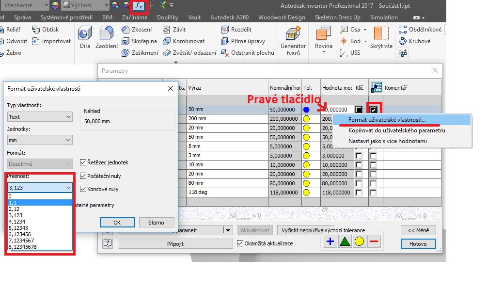

    <![CDATA[<strong>Autor:</strong> <a href="https://www.cadforum.cz/forum/member_profile.asp?PF=63773">Viktor Porubský</a><br /><strong>Předmět:</strong> 23542<br /><strong>Zasláno:</strong> 29.lis.2016 v 15:45<br /><br />Dobrý deň,&nbsp;<div><br></div><div>Počet desatinných miest jednotlivých parametrov nastavíte cez formát užívateľských vlastností v parametroch:</div><div><img src="uploads/63773/nastavenie_desatinnych_miest.JPG" height="598" width="1038" border="0" /><br></div>]]>

    <![CDATA[<strong>Autor:</strong> <a href="https://www.cadforum.cz/forum/member_profile.asp?PF=71151">Léňovo</a><br /><strong>Předmět:</strong> 23542<br /><strong>Zasláno:</strong> 29.lis.2016 v 15:24<br /><br />Prosím Vás další drobnou radu ke vší spokojenosti...  <img src="https://www.cadforum.cz/forum/smileys/smiley4.gif" border="0" align="middle" /> <br /><br />Potřebuji omezit počet desetinných míst (v rozpisce u položky rozměr)...viz obr.<br /><br />Prosím, kde se to dělá? Pro naše účely bohatě stačí 1des.místo...<br /><br />Děkuji! Léna<img src="uploads/71151/Bez_názvu3.jpg" border="0" />]]>

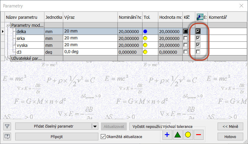

    <![CDATA[<strong>Autor:</strong> <a href="https://www.cadforum.cz/forum/member_profile.asp?PF=60409">Petr Klimeš</a><br /><strong>Předmět:</strong> 23542<br /><strong>Zasláno:</strong> 24.lis.2016 v 13:20<br /><br />Dobrý den,<br><br>parametry je nutné nejprve vyexportovat do iVlastností.&nbsp;<div><br></div><div><img src="uploads/60409/export_parametru.png" height="483" width="832" border="0" /><br></div><div><br></div><div>Pokud by jste měla zájem o školení můžete se na nás obrátit.<div><br></div><div>S pozdravem<div><br></div><div>Klimeš</div></div></div>]]>

    <![CDATA[<strong>Autor:</strong> <a href="https://www.cadforum.cz/forum/member_profile.asp?PF=71151">Léňovo</a><br /><strong>Předmět:</strong> 23542<br /><strong>Zasláno:</strong> 24.lis.2016 v 13:08<br /><br />Prosím, prosím...kde dělám chybu?!<br /><br />U další tvorby v sestavě se mi nedaří zadat data tak, aby se mi v iVlastnostech načetly rozměry z parametrů...????  <img src="https://www.cadforum.cz/forum/smileys/smiley19.gif" border="0" align="middle" /> <br /><br /><img src="uploads/71151/Bez_názvu_2016-11-24_13-08-09.jpg" border="0" />]]>
