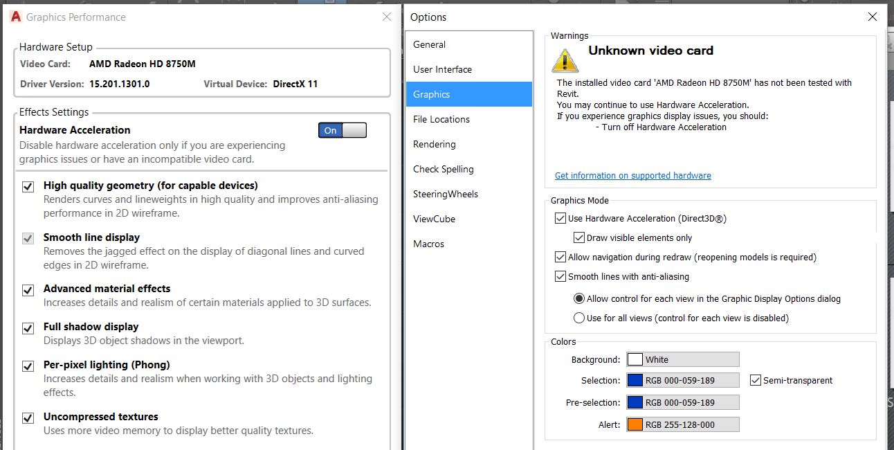

    <![CDATA[<strong>Autor:</strong> <a href="https://www.cadforum.cz/forum/member_profile.asp?PF=74">Peter Jirat</a><br /><strong>Předmět:</strong> 23547<br /><strong>Zasláno:</strong> 25.lis.2016 v 14:36<br /><br />Na obou mám akceleraci zapnutou, vypínal jsem ji jen z testovacích důvodů:<div><br></div><div><img src="uploads/74/g1.JPG" height="650" width="1292" border="0" /><br></div><div><br></div><div><br></div>]]>

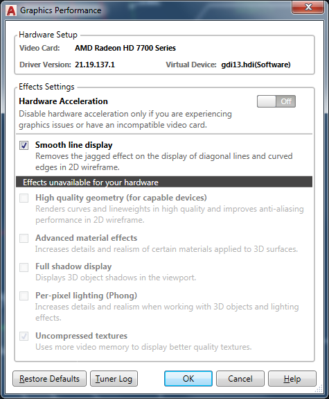

    <![CDATA[<strong>Autor:</strong> <a href="https://www.cadforum.cz/forum/member_profile.asp?PF=81">vbehun</a><br /><strong>Předmět:</strong> 23547<br /><strong>Zasláno:</strong> 25.lis.2016 v 13:28<br /><br />Ano, Autocad zvládne velké výkresy i s necertifikovanou kartou (zejména pokud je dost paměti a rychlý disk).<br>Ale na necertifikované kartě nevyužijete HW akcelerace (viz obrázek).<br><img src="uploads/81/GraphPerf-bad.png" height="575" width="475" border="0" /><br>Obecně jsou certifikované AMD/ATI řady FirePro a NVidia řady Quadro.<br>]]>

    <![CDATA[<strong>Autor:</strong> <a href="https://www.cadforum.cz/forum/member_profile.asp?PF=81">vbehun</a><br /><strong>Předmět:</strong> 23547<br /><strong>Zasláno:</strong> 25.lis.2016 v 13:24<br /><br />Ano, Autocad to zvládne i s necertifikovanou kartou (zejména pokud je dost paměti a rychlý disk).<br>edit:<br>---ještě jednou s obrázkem ...<br><span style="font-size:10px"><br /><br />Upravil vbehun - 25.lis.2016 v 13:30</span>]]>

    <![CDATA[<strong>Autor:</strong> <a href="https://www.cadforum.cz/forum/member_profile.asp?PF=81">vbehun</a><br /><strong>Předmět:</strong> 23547<br /><strong>Zasláno:</strong> 25.lis.2016 v 11:33<br /><br /><table width="99%"><tr><td class="BBquote"><img src="forum_images/quote_box.png" title="Původně odeslal(a) Z.Veis" alt="Původně odeslal(a) Z.Veis" style="vertical-align: text-bottom;" /> <strong>Z.Veis napsal(a):</strong><br /><br />Nějaká Nvidia, typ přesně nevím.</td></tr></table><br>Na tom, jaká NVidia, též záleží:<br>Herní karta, byť výkonná, nemá v nových verzích Autocadu&nbsp; takový výkon jako slabší, ale certifikovaná grafická karta.<br>Autocad 2017 už využívá HW grafiky podstatně jiným způsobem, než předchozí verze.<br><br>]]>
