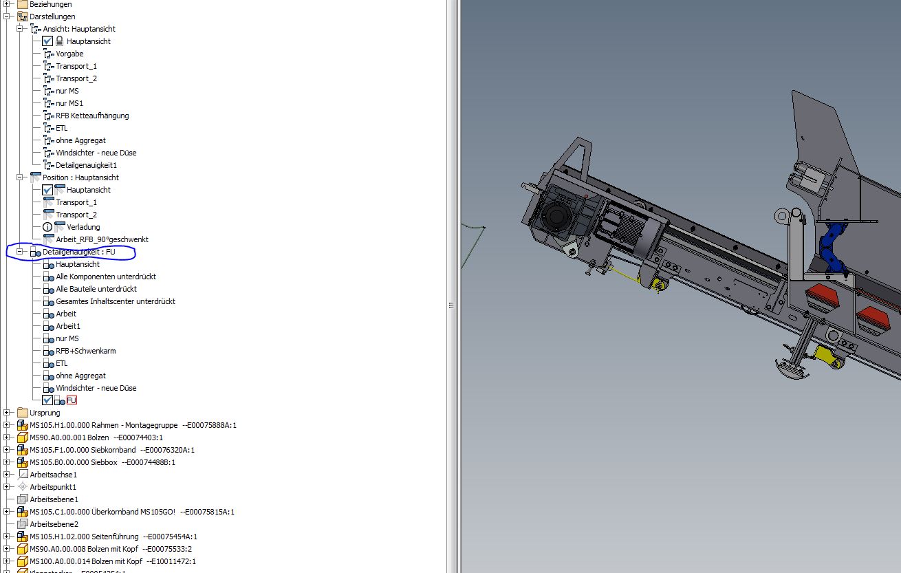

    <![CDATA[<strong>Autor:</strong> <a href="https://www.cadforum.cz/forum/member_profile.asp?PF=55100">simunek</a><br /><strong>Předmět:</strong> 23551<br /><strong>Zasláno:</strong> 29.lis.2016 v 08:13<br /><br />jojo, taky bych to viděl na ty igesy nebo stepy.&nbsp;<div>Prostě jak to je import tak je to tragický.&nbsp;</div><div>Už se mi stalo že mi 16GB RAM nestačilo :-)</div><div><br></div><div>Jinak to vypnutí viditelnosti na RAMku nepomůže, nemělo by se to tolik sekat při otáčení s modelem atd.</div><div>Na snížení RAMky musíte použít funkci Vypnout - pak se nenačítá do paměti</div><div><br></div>]]>

    <![CDATA[<strong>Autor:</strong> <a href="https://www.cadforum.cz/forum/member_profile.asp?PF=324">Rumisch</a><br /><strong>Předmět:</strong> 23551<br /><strong>Zasláno:</strong> 28.lis.2016 v 13:56<br /><br />vypinat vyditelnost, pomoze iba ciastocne. Treba ist na uroven potlacenia dielu (fyzicky), neviem&nbsp; v ceskom INV pomenovanie. Prikladam Obrazok. Treba si vytvorit vlastene pohlady a s nimi pracovat.Mozno myslime to iste<div></div><div>&nbsp;</div><div>&nbsp;</div><div>&nbsp;</div><div>&nbsp;</div>&nbsp;&nbsp;<img src="uploads/324/Unbenannt.JPG" height="833" width="1310" border="0" />]]>

    <![CDATA[<strong>Autor:</strong> <a href="https://www.cadforum.cz/forum/member_profile.asp?PF=324">Rumisch</a><br /><strong>Předmět:</strong> 23551<br /><strong>Zasláno:</strong> 28.lis.2016 v 09:01<br /><br />170 dielov nieje ziadna velka zostava, vyskusajte vypnut vsetky importy IGs, alebo skontrolujte ich velkosti. U nas ich premodeluvavame a nahradzame modelmi INV.]]>
