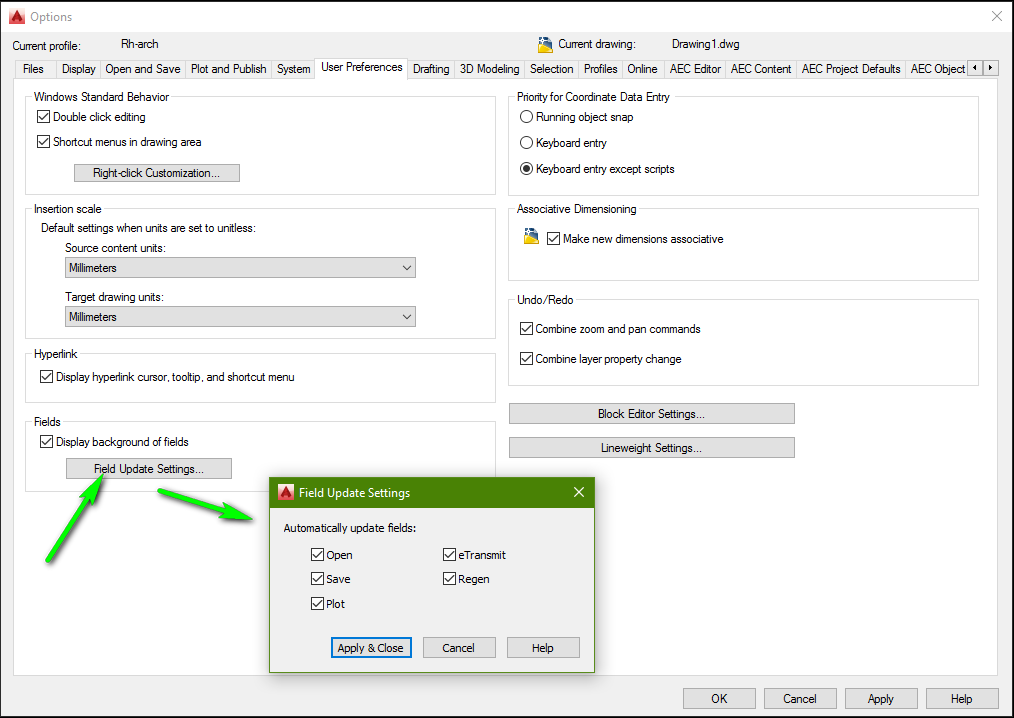

    <![CDATA[<strong>Autor:</strong> <a href="https://www.cadforum.cz/forum/member_profile.asp?PF=270">PepaR</a><br /><strong>Předmět:</strong> 23556<br /><strong>Zasláno:</strong> 29.lis.2016 v 13:38<br /><br />Pochybovat se dá vždy ;-).<div><br></div><div>Aktualizace polí ve výkresech na základě sady listů se provede vždy po nějakém úkonu. A splonk Vás navedl přesně k cíli, tzn. k nastavení, kde si volíte po jakém úkonu se provede aktualizace. Jde to myslím nastavit i přes proměnnou&nbsp;&#091;VAR&#093;FIELDEVAL&#091;/VAR&#093;.</div>]]>

    <![CDATA[<strong>Autor:</strong> <a href="https://www.cadforum.cz/forum/member_profile.asp?PF=1753">splonk</a><br /><strong>Předmět:</strong> 23556<br /><strong>Zasláno:</strong> 29.lis.2016 v 08:40<br /><br /><div>Dobry den,<div>Ohledne navodu... tady bych nepochyboval... ;-)</div><div>Pokud potrebujete, aby se Vam zmena zadana ve vlastnostech Sady Listu (Sheet Set --&gt; SS) tak je potreba mit nastaveno v Optioons AutoCADu (pravy klik na prikazovy radek --&gt; nastaveni) &nbsp;kdy se Pole (Field) ma regenerovat... vizte prosim prilozeny obrazek...</div></div><div><br></div><img src="uploads/1753/2016_11_29_01_2016-11-29_08-38-03.png" height="718" width="1014" border="0" /><div><br></div><div>Tady si zaskrtnete, po jakych akcich se maji pole obnovovat (znovunacitat zadane hodnoty). Pokud Vam to nebude fungovat, tak je problem nekde jinde... dejte vedet...</div><div>Zdravim</div><div>JASponza</div>]]>

    <![CDATA[<strong>Autor:</strong> <a href="https://www.cadforum.cz/forum/member_profile.asp?PF=70534">kupiska</a><br /><strong>Předmět:</strong> 23556<br /><strong>Zasláno:</strong> 28.lis.2016 v 17:08<br /><br />Dobrý den,&nbsp;<div><br></div><div>již nějakou dobu se trápím s funkcí autocadu - sada listů. Rád bych si vytvořil sadu listů pro komplexní změnu razítka (popřípadě nastavení sady rozvržení). &nbsp;Sadu listů a veškeré nastavení jsem provedl podle tohoto návodu: http://autodeskclub.cz/clanek/5298-autocad-ve-stavebni-praxi-5-dil/ Pokud je návod správný rád bych se zeptal, jak zaktualizuji přepsané údaje v razítku, aby se mi změna projevila u všech nakopírovaných. Popřípadě co je nutné provést pro to, aby se změna projevila i v jiných výkresech. Děkuji za každou radu, sám si nevím už rady&nbsp;<img src="https://www.cadforum.cz/forum/smileys/smiley5.gif" border="0" alt="C&#111;nfused" title="C&#111;nfused" /><img src="https://www.cadforum.cz/forum/smileys/smiley5.gif" border="0" alt="C&#111;nfused" title="C&#111;nfused" /></div>]]>
