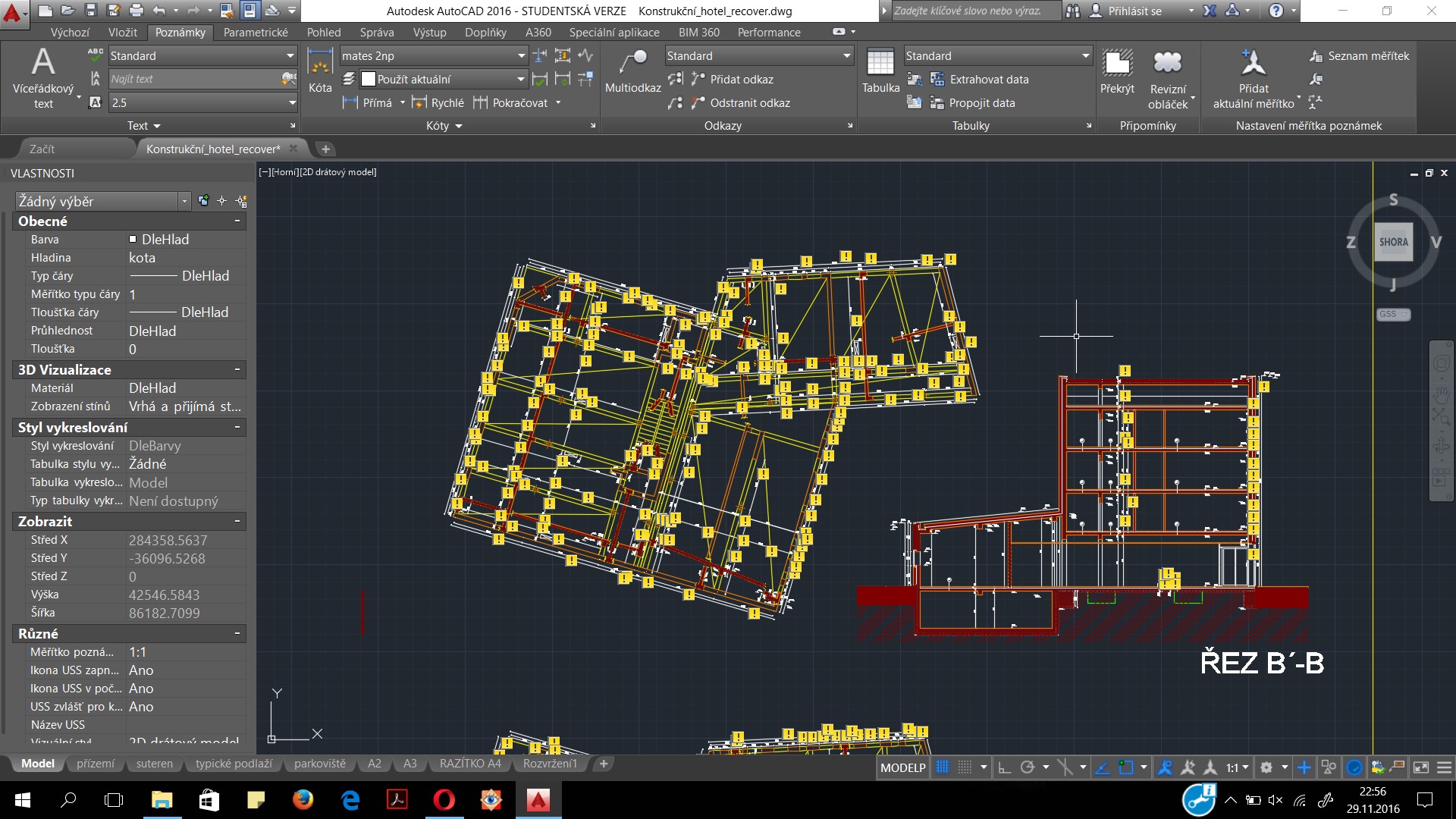

   <title><![CDATA[Odpojené kóty - chyba :  To se m&#367;&#382;e st&#225;t celkem snadno...]]></title>
   <link>https://www.cadforum.cz/forum/forum_posts.asp?TID=23562&amp;PID=101618&amp;title=odpojene-koty-chyba#101618</link>
   <description>
    <![CDATA[<strong>Autor:</strong> <a href="https://www.cadforum.cz/forum/member_profile.asp?PF=9">Vladimír Michl</a><br /><strong>Předmět:</strong> 23562<br /><strong>Zasláno:</strong> 30.lis.2016 v 08:49<br /><br /><div>To se může stát celkem snadno - např. si omylem posunete objekty kót vůči kótované geometrii.</div><div>&nbsp;</div><div>Pokud si kóty přisunete zpět na původní místo, můžete vyzkoušet naši utilitu Re-Assoc, která kóty hromadně opět připojí. Viz Download, resp. <a href="http://www.cadstudio.cz/freeware" target="_blank">www.cadstudio.cz/freeware</a></div>]]>

   <title><![CDATA[Odpojené kóty - chyba : Dobr&#253; den,v cel&#233;m souboru dwg...]]></title>
   <link>https://www.cadforum.cz/forum/forum_posts.asp?TID=23562&amp;PID=101616&amp;title=odpojene-koty-chyba#101616</link>
   <description>
    <![CDATA[<strong>Autor:</strong> <a href="https://www.cadforum.cz/forum/member_profile.asp?PF=73548">vrtismat</a><br /><strong>Předmět:</strong> 23562<br /><strong>Zasláno:</strong> 29.lis.2016 v 23:14<br /><br />Dobrý den,<br><br>v celém souboru dwg se mi z ničeho nic odpojily kóty. Ne všechny, asi tak 2/3. Nevíte prosím čím to je? Respektive jak to opravit? Po jedné se mi to opravovat nechce.&nbsp;<br><br>Děkuji moc za radu.<img src="uploads/73548/2016-11-29_225654.jpg" height="1080" width="1920" border="0" />]]>
