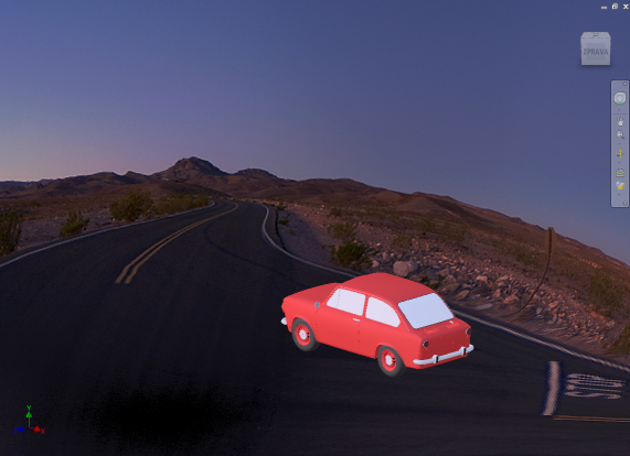

    <![CDATA[<strong>Autor:</strong> <a href="https://www.cadforum.cz/forum/member_profile.asp?PF=9996">Navara</a><br /><strong>Předmět:</strong> 23564<br /><strong>Zasláno:</strong> 02.pro.2016 v 10:53<br /><br /><div>Nevím, k čemu to chcete převádět na těleso. Pro účely vizualizace to stačí v plochách s vypnutou průhledností.<div>Pokud byste na to chtěl dělat například formu, tak se to nechá obrábět podle ploch a pro 3D tisk to stačí převést na STL.</div></div><div></div><img src="uploads/9996/20161202-01.png" height="414" width="571" border="0" /><div>&nbsp;</div><div>&nbsp;</div>]]>

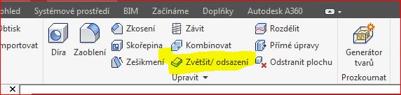

    <![CDATA[<strong>Autor:</strong> <a href="https://www.cadforum.cz/forum/member_profile.asp?PF=10604">maiklss</a><br /><strong>Předmět:</strong> 23564<br /><strong>Zasláno:</strong> 01.pro.2016 v 08:23<br /><br /> No v kompozitním modelu jsem chyby ale jde to předělat na model,< id="foxcub_translator_popup_win" style="visibility:;width:0px;height:0px;border:0;padding:0;"><div>Zatim mi to funguje přes Zvětšení<img src="uploads/10604/zvetseni.JPG" height="136" width="572" border="0" /></div><div>Jednotlivé plochy si zvetším a vzniknou mi tělesa různých částí a nebo jedna celá karoserie</div>]]>
   </description>
   <pubDate>Thu, 01 Dec 2016 08:23:12 +0000</pubDate>
