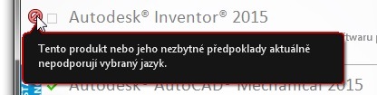

    <![CDATA[<strong>Autor:</strong> <a href="https://www.cadforum.cz/forum/member_profile.asp?PF=73693">luba323</a><br /><strong>Předmět:</strong> 23587<br /><strong>Zasláno:</strong> 06.pro.2016 v 17:45<br /><br />mne by jenom zajimalo, proc to doposavad na OS s nemeckym jazykem vzdy bez problemu slo a nyni to pise tuhle chybu s jazykem...nic se od te doby nemenilo, to mi je zahadou...<br>]]>

    <![CDATA[<strong>Autor:</strong> <a href="https://www.cadforum.cz/forum/member_profile.asp?PF=10604">maiklss</a><br /><strong>Předmět:</strong> 23587<br /><strong>Zasláno:</strong> 06.pro.2016 v 17:42<br /><br />Tak pak jedině z autodesk acount stahnout EN či DE verzy a zkusit ji nainstalovat<br><br>]]>

    <![CDATA[<strong>Autor:</strong> <a href="https://www.cadforum.cz/forum/member_profile.asp?PF=73693">luba323</a><br /><strong>Předmět:</strong> 23587<br /><strong>Zasláno:</strong> 06.pro.2016 v 17:39<br /><br />dekuji Vam za radu, ale zkopirovani na pevny disk nepomohlo, bohuzel :-(<br>]]>

    <![CDATA[<strong>Autor:</strong> <a href="https://www.cadforum.cz/forum/member_profile.asp?PF=60409">Petr Klimeš</a><br /><strong>Předmět:</strong> 23587<br /><strong>Zasláno:</strong> 06.pro.2016 v 15:51<br /><br />Případně vyzkoušejte instalační zdroje nakopírovat na pevný disk.]]>

    <![CDATA[<strong>Autor:</strong> <a href="https://www.cadforum.cz/forum/member_profile.asp?PF=10604">maiklss</a><br /><strong>Předmět:</strong> 23587<br /><strong>Zasláno:</strong> 06.pro.2016 v 15:43<br /><br />Asi by to tim mhlo být zkuste online instalaci&nbsp; z&nbsp; autodesk acounts <br>]]>

    <![CDATA[<strong>Autor:</strong> <a href="https://www.cadforum.cz/forum/member_profile.asp?PF=73693">luba323</a><br /><strong>Předmět:</strong> 23587<br /><strong>Zasláno:</strong> 06.pro.2016 v 15:40<br /><br />dekuji za radu, stoji tam "tento Produkt nepodporuji vybrany jazyk" <div></div>Je to tim, ze mam OS v nemcine? <img src="uploads/73693/INVENTOR__.jpg" height="105" width="427" border="0" />]]>

    <![CDATA[<strong>Autor:</strong> <a href="https://www.cadforum.cz/forum/member_profile.asp?PF=60409">Petr Klimeš</a><br /><strong>Předmět:</strong> 23587<br /><strong>Zasláno:</strong> 06.pro.2016 v 15:38<br /><br />Byl na daném PC Inventor v minulosti již nainstalován ?]]>

    <![CDATA[<strong>Autor:</strong> <a href="https://www.cadforum.cz/forum/member_profile.asp?PF=73693">luba323</a><br /><strong>Předmět:</strong> 23587<br /><strong>Zasláno:</strong> 06.pro.2016 v 15:30<br /><br /><p>OS je win7 64, i7 6500u, nvidia quadro 2100 2gb, 8gb pamet. Mam to na USB a z neho jsem to jiz instaloval na 2 pocitace a dosud se mi tohle nikdy nestalo. Zajimave je, ze kdyz si to na mem pocitaci take zkusil, tak mi to ukazuje to same, ikdyz uz mam Inventor 2015 nainstalovany :-( </p>]]>

    <![CDATA[<strong>Autor:</strong> <a href="https://www.cadforum.cz/forum/member_profile.asp?PF=60409">Petr Klimeš</a><br /><strong>Předmět:</strong> 23587<br /><strong>Zasláno:</strong> 06.pro.2016 v 15:23<br /><br />Dobrý den,<br><br>po najetí na symbol by měl vyskočit alespoň základní popis problému.<br><br><img src="uploads/60409/Inventor_install_error.png" height="166" width="621" border="0" /><br>]]>
