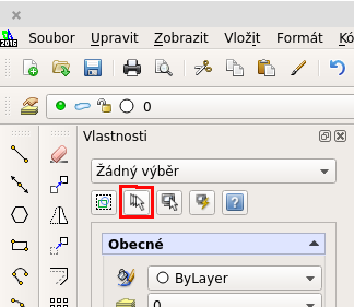

    <![CDATA[<strong>Autor:</strong> <a href="https://www.cadforum.cz/forum/member_profile.asp?PF=10604">maiklss</a><br /><strong>Předmět:</strong> 23595<br /><strong>Zasláno:</strong> 09.pro.2016 v 09:55<br /><br /> Das ist vono.&nbsp;<div>Děkuji< id="foxcub_translator_popup_win" style="visibility:;width:0px;height:0px;border:0;padding:0;"></div>]]>

    <![CDATA[<strong>Autor:</strong> <a href="https://www.cadforum.cz/forum/member_profile.asp?PF=856">flesar</a><br /><strong>Předmět:</strong> 23595<br /><strong>Zasláno:</strong> 08.pro.2016 v 17:46<br /><br />Zkuste přepnout možnost nahrazení výběru.<br><img src="uploads/856/vyber.png" height="281" width="324" border="0" /><br>]]>

    <![CDATA[<strong>Autor:</strong> <a href="https://www.cadforum.cz/forum/member_profile.asp?PF=10604">maiklss</a><br /><strong>Předmět:</strong> 23595<br /><strong>Zasláno:</strong> 08.pro.2016 v 15:33<br /><br />Dobry den pri kresleni se mi podarilo vypnout postupny vyber entit a nelze postupne vybrat vice car.blokem to funguje ale nelze pridavat dalsi. Neznate nekdo reseni jak zmenit vyber entit na puvodni? Aby se dali vybirat krivky po jedne?]]>
