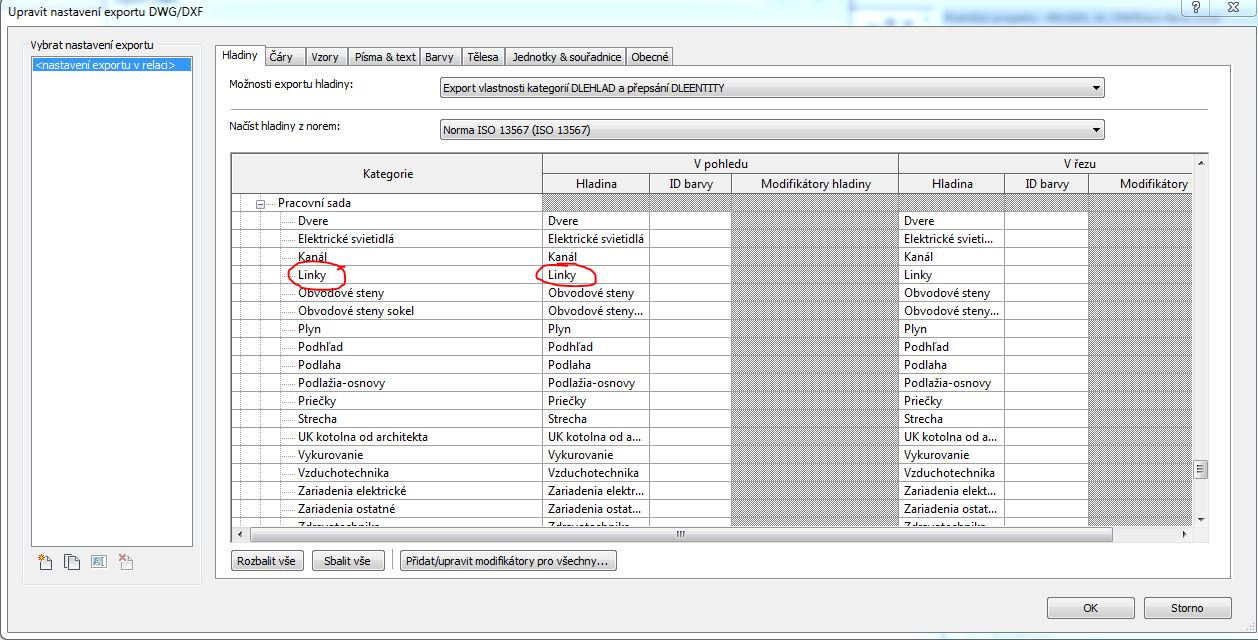

    <![CDATA[<strong>Autor:</strong> <a href="https://www.cadforum.cz/forum/member_profile.asp?PF=74">Peter Jirat</a><br /><strong>Předmět:</strong> 23611<br /><strong>Zasláno:</strong> 15.pro.2016 v 11:35<br /><br />Myslím, že to je něco jiného, to jsou Modifikátory, které mi umožní přejmenovat hladinu s názvem pracovní sady, pokud tuto sadu použiju jako modifikátor pro modelové elementy.&nbsp;<div>Máme VZT v pracovní sadě VZT atd, ale v dwg jsou z toho bloky pojmenované jako původní modely profesí, ale osazené v hladině 0.</div>]]>

    <![CDATA[<strong>Autor:</strong> <a href="https://www.cadforum.cz/forum/member_profile.asp?PF=39643">Michalkacerik</a><br /><strong>Předmět:</strong> 23611<br /><strong>Zasláno:</strong> 14.pro.2016 v 17:16<br /><br /><br><br>Tu je výstrižok z exportného okna.<br><br><img src="uploads/39643/Export_DWG.JPG" height="640" width="1258" border="0" /><br><span style="font-size:10px"><br /><br />Upravil Michalkacerik - 14.pro.2016 v 17:24</span>]]>

    <![CDATA[<strong>Autor:</strong> <a href="https://www.cadforum.cz/forum/member_profile.asp?PF=74">Peter Jirat</a><br /><strong>Předmět:</strong> 23611<br /><strong>Zasláno:</strong> 14.pro.2016 v 15:06<br /><br /><table width="99%"><tr><td class="BBquote"><img src="forum_images/quote_box.png" title="Původně odeslal(a) Michalkacerik" alt="Původně odeslal(a) Michalkacerik" style="vertical-align: text-bottom;" /> <strong>Michalkacerik napsal(a):</strong><br /><br />Takto upravený pripojený súbor je potom možné priradiť požadovanej hladine v rámci exportu do DWG.<br></td></tr></table><div>A na to se ptám - jak?<img src="https://www.cadforum.cz/forum/smileys/smiley1.gif" border="0" alt="Smile" title="Smile" /></div>]]>

    <![CDATA[<strong>Autor:</strong> <a href="https://www.cadforum.cz/forum/member_profile.asp?PF=39643">Michalkacerik</a><br /><strong>Předmět:</strong> 23611<br /><strong>Zasláno:</strong> 14.pro.2016 v 14:49<br /><br />Celú profesiu npr. TZB, alebo len jej časť je potrebné priradiť&nbsp; Pracovnej sade t.j. je pripojená, ale ešte sa dá zapínať/vypínať cez pracovné sady. Je to rychlešie, ako cez pripojené súbory pripájať a znova načíťať. Takto upravený pripojený súbor je potom možné priradiť požadovanej hladine v rámci exportu do DWG.<br>]]>

    <![CDATA[<strong>Autor:</strong> <a href="https://www.cadforum.cz/forum/member_profile.asp?PF=74">Peter Jirat</a><br /><strong>Předmět:</strong> 23611<br /><strong>Zasláno:</strong> 14.pro.2016 v 10:20<br /><br />Díky, to všechno vím, ale nevidím možnost pro Linky - v exportovaném dwg jsou osazené jako bloky s názvem modelu (profese), ale v hladině 0.]]>

    <![CDATA[<strong>Autor:</strong> <a href="https://www.cadforum.cz/forum/member_profile.asp?PF=39643">Michalkacerik</a><br /><strong>Předmět:</strong> 23611<br /><strong>Zasláno:</strong> 13.pro.2016 v 16:53<br /><br />Je tam možnosť určiť hladinu,ale je potrebná malá&nbsp; predpríprava. K menu sa dá dostať v okne exportu DWG "Výběr nastavení exportu" kliknúť na .... tri&nbsp; bodky kde sa otvorí podmenu a sú tam aj hladiny. Aby sa dal linkovaný súbor priradiť k hladine je nutné ho mať priradený v samostatnej pracovnej sade. Je tam dosť možností ako pri exporte&nbsp; určiť hladiny pre rôzne kategórie.<br>]]>

    <![CDATA[<strong>Autor:</strong> <a href="https://www.cadforum.cz/forum/member_profile.asp?PF=74">Peter Jirat</a><br /><strong>Předmět:</strong> 23611<br /><strong>Zasláno:</strong> 13.pro.2016 v 15:50<br /><br />Mohu někde při nastavování exportu do DWG určit, do jaké hladiny se osadí připojené modely coby linky v exportovaném modelu? Zatím se vše osazuje do hladiny 0.]]>
