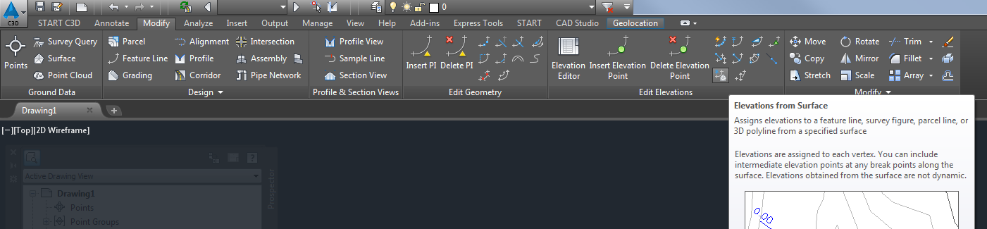

  <item>
   <title><![CDATA[Nlinie z 2D křivky a povrchu ? : B&#283;&#382;n&#253; a obl&#237;ben&#253; p&#345;&#237;kaz :) ]]></title>
   <link>https://www.cadforum.cz/forum/forum_posts.asp?TID=23619&amp;PID=101857&amp;title=nlinie-z-2d-krivky-a-povrchu#101857</link>
   <description>
    <![CDATA[<strong>Autor:</strong> <a href="https://www.cadforum.cz/forum/member_profile.asp?PF=1045">johny</a><br /><strong>Předmět:</strong> 23619<br /><strong>Zasláno:</strong> 16.pro.2016 v 15:27<br /><br />Běžný a oblíbený příkaz :)<div><br></div><div><img src="uploads/1045/C3D_Evevati&#111;n_from_Surgace.png" height="325" width="1401" border="0" /><br></div>]]>
   </description>
   <pubDate>Fri, 16 Dec 2016 15:27:26 +0000</pubDate>
   <guid isPermaLink="true">https://www.cadforum.cz/forum/forum_posts.asp?TID=23619&amp;PID=101857&amp;title=nlinie-z-2d-krivky-a-povrchu#101857</guid>
  </item> 
  <item>
   <title><![CDATA[Nlinie z 2D křivky a povrchu ? : D&#283;kuji, CS v&#283;t&#353;inou n&#283;co vymysl&#237;...]]></title>
   <link>https://www.cadforum.cz/forum/forum_posts.asp?TID=23619&amp;PID=101856&amp;title=nlinie-z-2d-krivky-a-povrchu#101856</link>
   <description>
    <![CDATA[<strong>Autor:</strong> <a href="https://www.cadforum.cz/forum/member_profile.asp?PF=33">Mantlík</a><br /><strong>Předmět:</strong> 23619<br /><strong>Zasláno:</strong> 16.pro.2016 v 15:09<br /><br />Děkuji, CS většinou něco vymyslí <img src="https://www.cadforum.cz/forum/smileys/smiley20.gif" border="0" alt="Thumbs Up" title="Thumbs Up" /><br>Funguje to<br>To ale nebude publikovaný příkaz, že (aspoň v nápovědě jsem ho nenašel)<br>]]>
   </description>
   <pubDate>Fri, 16 Dec 2016 15:09:34 +0000</pubDate>
   <guid isPermaLink="true">https://www.cadforum.cz/forum/forum_posts.asp?TID=23619&amp;PID=101856&amp;title=nlinie-z-2d-krivky-a-povrchu#101856</guid>
  </item> 
  <item>
   <title><![CDATA[Nlinie z 2D křivky a povrchu ? : Dobr&#253; den pane in&#382;en&#253;re,byli jsme...]]></title>
   <link>https://www.cadforum.cz/forum/forum_posts.asp?TID=23619&amp;PID=101855&amp;title=nlinie-z-2d-krivky-a-povrchu#101855</link>
   <description>
    <![CDATA[<strong>Autor:</strong> <a href="https://www.cadforum.cz/forum/member_profile.asp?PF=3054">martinfolber</a><br /><strong>Předmět:</strong> 23619<br /><strong>Zasláno:</strong> 16.pro.2016 v 14:20<br /><br />Dobrý den pane inženýre,<div>byli jsme teď trochu zaneprázdněni železnicemi...ještě doplním, že na položení křivky na povrch existuje speciální příkaz u Nlinií&nbsp;AeccFeatureElevsFromSurf</div><div><br></div><div><br></div>]]>
   </description>
   <pubDate>Fri, 16 Dec 2016 14:20:06 +0000</pubDate>
   <guid isPermaLink="true">https://www.cadforum.cz/forum/forum_posts.asp?TID=23619&amp;PID=101855&amp;title=nlinie-z-2d-krivky-a-povrchu#101855</guid>
  </item> 
  <item>
   <title><![CDATA[Nlinie z 2D křivky a povrchu ? : Zru&#353;te poplach,u&#382; to m&#225;m ...Ud&#283;lal...]]></title>
   <link>https://www.cadforum.cz/forum/forum_posts.asp?TID=23619&amp;PID=101826&amp;title=nlinie-z-2d-krivky-a-povrchu#101826</link>
   <description>
    <![CDATA[<strong>Autor:</strong> <a href="https://www.cadforum.cz/forum/member_profile.asp?PF=33">Mantlík</a><br /><strong>Předmět:</strong> 23619<br /><strong>Zasláno:</strong> 14.pro.2016 v 17:28<br /><br />Zrušte poplach,<br>už to mám ...<br>Udělal jsem si té 2D křivky trasu a k ní profil (terén) a k tomu jsem to nacíloval .<br>]]>
   </description>
   <pubDate>Wed, 14 Dec 2016 17:28:31 +0000</pubDate>
   <guid isPermaLink="true">https://www.cadforum.cz/forum/forum_posts.asp?TID=23619&amp;PID=101826&amp;title=nlinie-z-2d-krivky-a-povrchu#101826</guid>
  </item> 
  <item>
   <title><![CDATA[Nlinie z 2D křivky a povrchu ? : Dobr&#253; denPot&#345;eboval bych zac&#237;lit...]]></title>
   <link>https://www.cadforum.cz/forum/forum_posts.asp?TID=23619&amp;PID=101823&amp;title=nlinie-z-2d-krivky-a-povrchu#101823</link>
   <description>
    <![CDATA[<strong>Autor:</strong> <a href="https://www.cadforum.cz/forum/member_profile.asp?PF=33">Mantlík</a><br /><strong>Předmět:</strong> 23619<br /><strong>Zasláno:</strong> 14.pro.2016 v 17:11<br /><br />Dobrý den<br>Potřeboval bych zacílit na Nlinii, ale pro její vytvoření na 3Dkřivku&nbsp; je potřeba nějak "sloučit " 2D křivku (katastr) a přiřadit jí výšky z povrchu (zaměření terénu)<br>Jde to vůbec? Nebo se k požadované 3D křivce dostanu jiným způsobem? Anebo to řešíte úplně jinak?<br>Potřebuji to pro navázání krajního svahu na terén na hranici pozemku, což je veličina proměnná jak šířkově tak i výškově. Sklon svahu není až tak důležitý ...<br><br>Děkuji za nápady<br>]]>
   </description>
   <pubDate>Wed, 14 Dec 2016 17:11:54 +0000</pubDate>
   <guid isPermaLink="true">https://www.cadforum.cz/forum/forum_posts.asp?TID=23619&amp;PID=101823&amp;title=nlinie-z-2d-krivky-a-povrchu#101823</guid>
  </item> 
