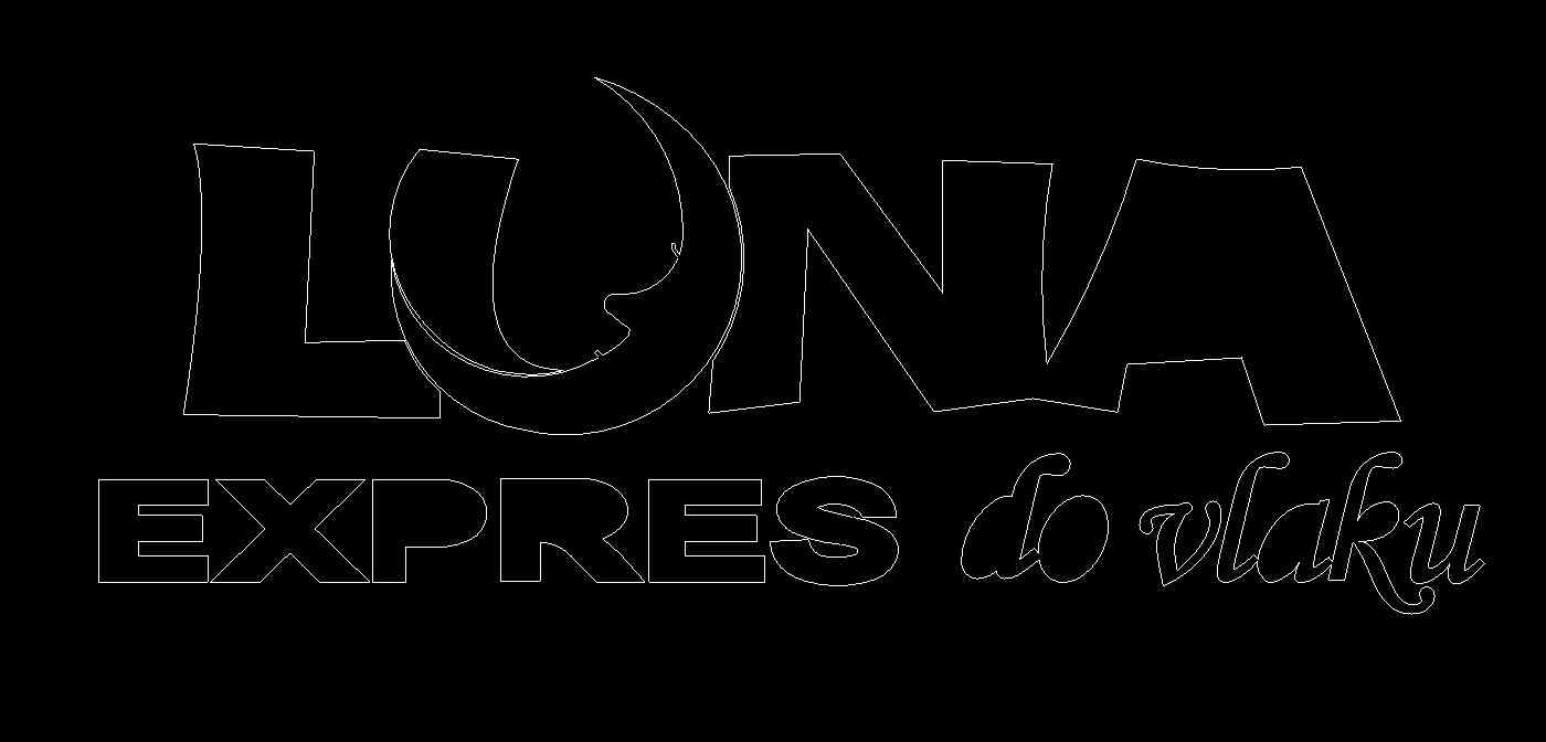

    <![CDATA[<strong>Autor:</strong> <a href="https://www.cadforum.cz/forum/member_profile.asp?PF=10604">maiklss</a><br /><strong>Předmět:</strong> 23620<br /><strong>Zasláno:</strong> 15.pro.2016 v 05:45<br /><br /> Pak je ještě možnost vzit geometrii z vyexportovaného výkresu idw do dxf či dwg.< id="foxcub_translator_popup_win" style="visibility:;width:0px;height:0px;border:0;padding:0;">]]>

    <![CDATA[<strong>Autor:</strong> <a href="https://www.cadforum.cz/forum/member_profile.asp?PF=69659">benzala</a><br /><strong>Předmět:</strong> 23620<br /><strong>Zasláno:</strong> 14.pro.2016 v 22:34<br /><br />Díky.<div>A přitom jak jednoduché. :)</div>]]>

    <![CDATA[<strong>Autor:</strong> <a href="https://www.cadforum.cz/forum/member_profile.asp?PF=10604">maiklss</a><br /><strong>Předmět:</strong> 23620<br /><strong>Zasláno:</strong> 14.pro.2016 v 21:07<br /><br /> Zviditelni v náčrtu text a středy a dej exportovat náčrt:)< id="foxcub_translator_popup_win" style="visibility:;width:0px;height:0px;border:0;padding:0;"><div>Kliknout na náčrt ve stromě a dat export:)</div>]]>

    <![CDATA[<strong>Autor:</strong> <a href="https://www.cadforum.cz/forum/member_profile.asp?PF=69659">benzala</a><br /><strong>Předmět:</strong> 23620<br /><strong>Zasláno:</strong> 14.pro.2016 v 19:19<br /><br />Zdravím.<div>Nedokáže mi někdo poradit jak spojit plochy plochy ?Při exportu do dwg mi to vždy vynechá středy písmen.</div><div>Totež má problém když místo křivek použiji text pak to v plechu nejde vyříznout,musím použít vysunutí a po exportu nejsou zase středy písmen.Viz obr</div><div>Díky za rady</div><div><img src="uploads/69659/plocha.jpg" height="672" width="1400" border="0" /><br></div>]]>
