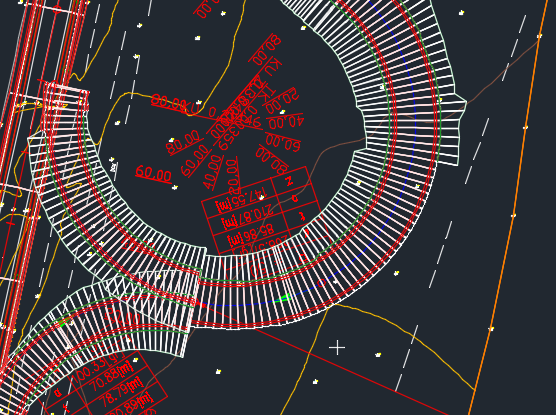

    <![CDATA[<strong>Autor:</strong> <a href="https://www.cadforum.cz/forum/member_profile.asp?PF=3054">martinfolber</a><br /><strong>Předmět:</strong> 23683<br /><strong>Zasláno:</strong> 03.dub.2017 v 22:08<br /><br />Dobrý večer,<div>z obrázku nic nepoznáme, zkuste poslat poslední verzi výkresu.</div><div><br></div><div>Díky</div>]]>

    <![CDATA[<strong>Autor:</strong> <a href="https://www.cadforum.cz/forum/member_profile.asp?PF=74539">Domingo93</a><br /><strong>Předmět:</strong> 23683<br /><strong>Zasláno:</strong> 03.dub.2017 v 15:11<br /><br /><img src="uploads/74539/1.png" height="415" width="556" border="0" /><div><br></div><div>Okej páni, dal som S 11,5 a upravil rozmery na 9,5, ale zhruba v polovici obluka mi už prestane kreslit svah ako môžte vydieť na obrázku&nbsp;</div>]]>

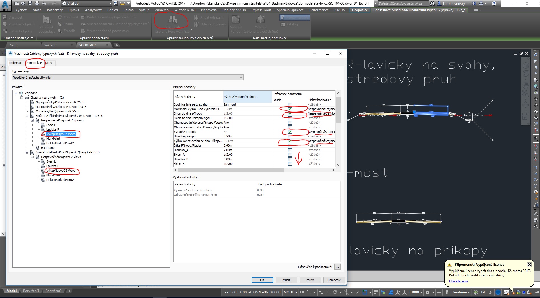

    <![CDATA[<strong>Autor:</strong> <a href="https://www.cadforum.cz/forum/member_profile.asp?PF=74200">SKANSKA-BIM</a><br /><strong>Předmět:</strong> 23683<br /><strong>Zasláno:</strong> 12.bře.2017 v 20:59<br /><br /><img src="uploads/74200/obr.jpg" border="0" /><br /><br />Dobrý deň,<br />pokiaľ Vám nevykresľije svahovacie podzostavy, odporúčam skontrolovať dedenie parametrou vo vlastnostiach šablony typických rezov podľa obrázku, ktorý som priložil do prílohy. Dedené parametre si môžete skontrolovať s ľubovolným VPR vytiahnutým z CSN podzostav. ]]>
   </description>

    <![CDATA[<strong>Autor:</strong> <a href="https://www.cadforum.cz/forum/member_profile.asp?PF=70644">jakub_kares</a><br /><strong>Předmět:</strong> 23683<br /><strong>Zasláno:</strong> 12.bře.2017 v 13:03<br /><br />Jestli používáte sestavu S7,5 tak upzorňuji, že je špatně vytvořená. Jediná správná je S11,5, takže doporučuji šířkově upravit ji.<div><br></div><div>Zkontrolujte cílování v koridoru, na povrch musí cílit jak krajnice tak svahy. Jiný důvod může být právě špatné sestavení šablony a nebo, že se pohybujete blízko terénu a CSN podsestava to nezvládá.</div><div><br></div><div>Proto bylo vytvořeno toto :)</div><div><div><font color="#0000ff"><u><a href="http://www.cadstudio.cz/apps/extravilan/" target="_blank">http://www.cadstudio.cz/apps/extravilan/</a>&nbsp;</u></font></div></div>]]>
