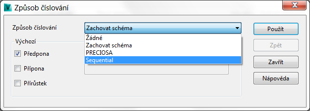

    <![CDATA[<strong>Autor:</strong> <a href="https://www.cadforum.cz/forum/member_profile.asp?PF=88">Mrázek</a><br /><strong>Předmět:</strong> 23760<br /><strong>Zasláno:</strong> 23.led.2017 v 13:02<br /><br />Ano, to je velmi užitečné a používám to často, ale musíte mít v názvu jednotný řetězec.&nbsp;U nás používáme označení projektu, které je pro celý projekt shodně a je to nějaký tří až čtyřznakový kód, který můžeme pro nahrazení využít.<div>Pro případ dotazu pana Podrazila to asi nebude využitelné (pokud jsou původní názvy souborů různorodé).</div><div>Ale přece jenom dotaz doplním - dá se nějakým jednoduchým způsobem ke stávajícím názvům doplnit číselná řada (zkoušel jsem příponu "-001" a přírůstek, ale u všech souborů mi to připojilo "-002" - já jsem chtěl -001, -002, -003, ...)?</div>]]>

    <![CDATA[<strong>Autor:</strong> <a href="https://www.cadforum.cz/forum/member_profile.asp?PF=88">Mrázek</a><br /><strong>Předmět:</strong> 23760<br /><strong>Zasláno:</strong> 23.led.2017 v 10:45<br /><br />Sekvenční číslování máme v nabídce způsobu číslování - viz obr. Ale máme Vault Professional 2014 s uživatelským přizpůsobením.<div><img src="uploads/88/Vault_prejmenovani.png" height="225" width="625" border="0" /></div>]]>

    <![CDATA[<strong>Autor:</strong> <a href="https://www.cadforum.cz/forum/member_profile.asp?PF=7339">zpodrazil</a><br /><strong>Předmět:</strong> 23760<br /><strong>Zasláno:</strong> 23.led.2017 v 10:19<br /><br />Díky za odpověď,<div>používáme Vault Basic 2016.</div><div>Nastavení&nbsp;sekvenčního číslování jsem&nbsp;nikde nenašel, zřejmě v basic není. Jediná&nbsp;funkce, která mě připomínala&nbsp;automatické číslování byl právě onen přírustek, pokud ale jenom zvýší číslo, které je v názvu o 1, tak to je slepá cesta. </div><div>Asi&nbsp;mě nezbude nic jiného než přejmenovávat ručně.</div><div>Zřejmě u nástroje pro řízení dokumentace&nbsp;není důvod zařadit funkci, kterou obsahuje průměrný file manager.</div><div>&nbsp;</div>]]>

    <![CDATA[<strong>Autor:</strong> <a href="https://www.cadforum.cz/forum/member_profile.asp?PF=88">Mrázek</a><br /><strong>Předmět:</strong> 23760<br /><strong>Zasláno:</strong> 23.led.2017 v 09:58<br /><br />Toto by šlo asi řešit sekvenčním číslováním (nevím, zda používáte Vault Basic nebo Professional a jak máte číslování přizpůsobeno).Sekvenční číslování vytvoří číselnou řadu, ale bude začínat vždy prvním volným číslem, které ještě nebylo použito. Nevím, zda toto lze nastavit uživatelsky. V tom by vám určitě byli schopni pomoci pánové z CAD Studia.<div>Tím byste dosáhl číselné řady a pokud potřebujete mít ještě nějaký základní název (XXX-...) tak ten by se doplnil "v druhém kole" předponou.</div><div>Jinak - Přírůstek jsem také testoval - pokud je v názvu souboru číslo, tak jej o přírůstek zvyšuje (praktické využití mě moc nenapadá).</div>]]>
