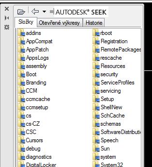

    <![CDATA[<strong>Autor:</strong> <a href="https://www.cadforum.cz/forum/member_profile.asp?PF=58451">vilem2</a><br /><strong>Předmět:</strong> 23767<br /><strong>Zasláno:</strong> 23.led.2017 v 12:10<br /><br />Komponentu <acr&#111;nym title="Slovník:&amp;#10;Autodesk, Inc. - přední světový výrobce software pro navrhování - CAD, GIS, multimedia www.autodesk.com" ="term">Autodesk</acr&#111;nym> Seek nemám nainstalovanou a přesto tam tento text (odkaz) je. Takže nejspíš smůla.]]>

    <![CDATA[<strong>Autor:</strong> <a href="https://www.cadforum.cz/forum/member_profile.asp?PF=9">Vladimír Michl</a><br /><strong>Předmět:</strong> 23767<br /><strong>Zasláno:</strong> 23.led.2017 v 11:37<br /><br />Komponenta Autodesk Seek se dá odinstalovat pomocí "Přidat/odebrat funkce" ve Změnit&nbsp;program v Ovládacích panelech, ale jestli to odstraní i tuto ikonu jsem nezkoušel.]]>

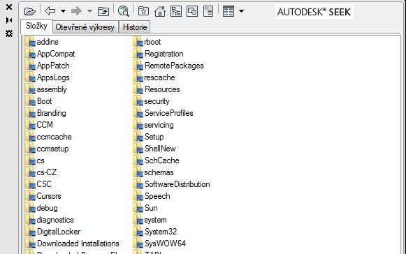

    <![CDATA[<strong>Autor:</strong> <a href="https://www.cadforum.cz/forum/member_profile.asp?PF=58451">vilem2</a><br /><strong>Předmět:</strong> 23767<br /><strong>Zasláno:</strong> 23.led.2017 v 11:09<br /><br /><span lang="CS"><p align="LEFT" dir="LTR">nevíte zda je možné zrušit v&#12288;Designcentru nápis „AUTODESK SEEK“ který mi překrývá horní řadu tlačítek? Ve verzi 2015 tento nápis nebyl. Ano, možnost je roztáhnout Designcenter na šířku tak, že je vidět jak nápis, tak i tlačítka, ale po většinu práce mám Designcenter otevřený.</p><p>Díky</p></span><p><img src="uploads/58451/01.jpg" height="344" width="314" border="0" /></p><div><img src="uploads/58451/02.jpg" height="364" width="581" border="0" /></div>]]>
