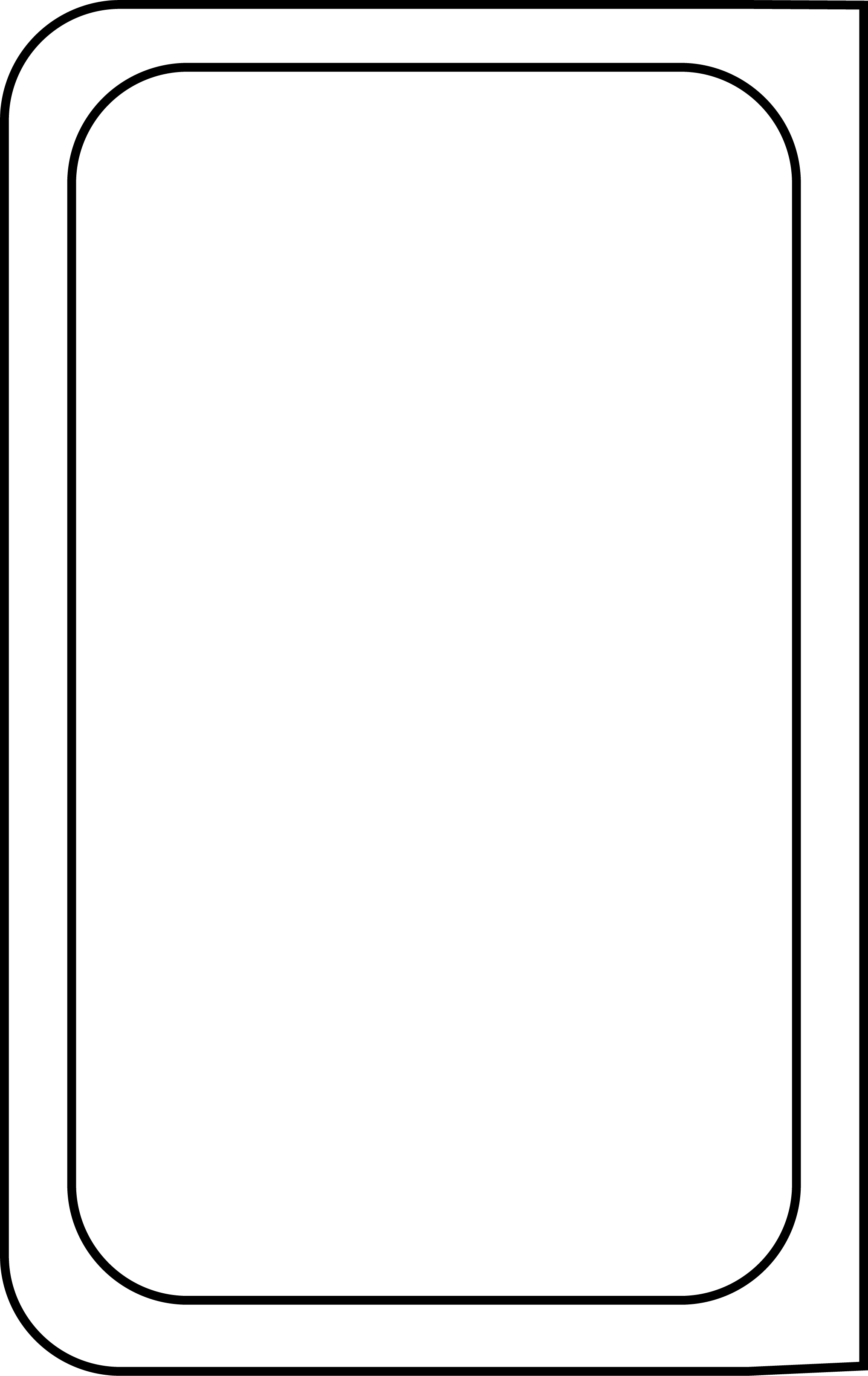

   <title><![CDATA[iPhone Case : Dekuji za odpoved,jde o to ze...]]></title>
   <link>https://www.cadforum.cz/forum/forum_posts.asp?TID=23770&amp;PID=103212&amp;title=iphone-case#103212</link>
   <description>
    <![CDATA[<strong>Autor:</strong> <a href="https://www.cadforum.cz/forum/member_profile.asp?PF=74518">kapitanone</a><br /><strong>Předmět:</strong> 23770<br /><strong>Zasláno:</strong> 23.led.2017 v 16:11<br /><br />Dekuji za odpoved,<div>jde o to ze chci dosahnout tohoto vysledku</div><div><img src="uploads/74518/dotaz_2.jpg" height="180" width="100" border="0" /><br></div><div>Chapej tak, ze vnitrni zaobleny tvar je vyseknuty s danou krivkou steny.</div><div>Nicmene kdyz tahnu profi po krivce, tak musi byt ukoncena a nemuzu ho na posledni stenu zmenit :/</div><div>uz fakt nevim, mozna je spatne ze pouzivam swipe, ale lepsi reseni me nenapadlo.</div><div><br></div><div><img src="uploads/74518/wi.jpg" height="716" width="1410" border="0" /><br></div><div><br></div><div><br></div>]]>
   </description>
   <pubDate>Mon, 23 Jan 2017 16:11:11 +0000</pubDate>
   <guid isPermaLink="true">https://www.cadforum.cz/forum/forum_posts.asp?TID=23770&amp;PID=103212&amp;title=iphone-case#103212</guid>
  </item> 

  <item>
   <title><![CDATA[iPhone Case : Dobry den,Jsem samouk a asi jsem...]]></title>
   <link>https://www.cadforum.cz/forum/forum_posts.asp?TID=23770&amp;PID=103210&amp;title=iphone-case#103210</link>
   <description>
    <![CDATA[<strong>Autor:</strong> <a href="https://www.cadforum.cz/forum/member_profile.asp?PF=74518">kapitanone</a><br /><strong>Předmět:</strong> 23770<br /><strong>Zasláno:</strong> 23.led.2017 v 15:52<br /><br />Dobry den,&nbsp;<div>Jsem samouk a asi jsem si ukousl velke sousto. Pripravuji projekt specialniho multifunkcniho obalu na iphone. Rad bych navazal kontakt a zainteresoval vas do toho. Mel ve vas podporu a motivaci.</div><div><br></div><div>Moc se omlouvam ze ma otazka bude mozna pitoma, ale resim to uz druhy tyden a nemuzu prijit na reseni.</div><div><br></div><div>Takze zaprve postup.</div><div><br></div><div>1. po detailnim mereni jsem konecne prisel na radius rohu iPhone (naprosto nedostupna informace) a prenesl obrys celeho iPhone na rovinu.</div><div><br></div><div>2. Prenesl jsem bocni profil a odsadil krivku pro vytvoreni hloubky materialu</div><div><br></div><div>3. Pomoci swipe jsem obkrouzil bocni profil pripravovaneho obalu.</div><div><br></div><div>Potreboval bych ale aby jedna strana obalu nebyla z venku zaoblena jako zbytek.</div><div>Pro predstavu posilam skicu profilu...prvni by mela byt na 3 stenach obalu a ta druha jen na jedne.</div><div><br><img src="uploads/74518/dotaz.jpg" height="75" width="300" border="0" /><br></div><div><br></div><div>Moc vas prosim tohoto dosahnout?</div><div><br></div><div>Dekuji</div>]]>
