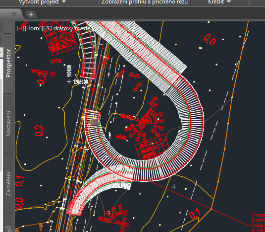

    <![CDATA[<strong>Autor:</strong> <a href="https://www.cadforum.cz/forum/member_profile.asp?PF=74539">Domingo93</a><br /><strong>Předmět:</strong> 23776<br /><strong>Zasláno:</strong> 03.dub.2017 v 10:01<br /><br /><span style="color: rgb54, 69, 90; : rgb251, 251, 253;">Zdravim. Dakujem za opoved . Mozem sa opytať ? mam problem asi zo šablonou. V obluku mi nenakresli svah terenu proste iba na jednej strane. Mam tam šablonu C 9.5 ale robí mi to&nbsp;<span ="Apple-tab-span" style="white-space:pre">	</span>aj pri 11.5</span><div><span style="color: rgb54, 69, 90; : rgb251, 251, 253;"><img src="uploads/74539/svah.png" height="467" width="535" border="0" /><br></span></div>]]>

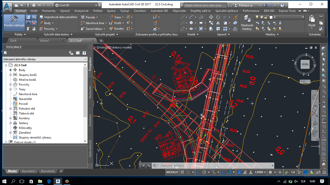

    <![CDATA[<strong>Autor:</strong> <a href="https://www.cadforum.cz/forum/member_profile.asp?PF=3054">martinfolber</a><br /><strong>Předmět:</strong> 23776<br /><strong>Zasláno:</strong> 22.bře.2017 v 12:19<br /><br />Dobrý den,<div>nerozumím úplně co myslíte tím kočkovitým tvarem, ale vypadá to, že máte nastavenou hrubou frekvenci příčných řezů koridoru. Stačí zahustit např. po 2m a bude to vypadat lépe,</div>]]>

    <![CDATA[<strong>Autor:</strong> <a href="https://www.cadforum.cz/forum/member_profile.asp?PF=74539">Domingo93</a><br /><strong>Předmět:</strong> 23776<br /><strong>Zasláno:</strong> 22.bře.2017 v 12:04<br /><br />Zdravím. Riešim už konečne hore spomínanu MUK a ked vytváram koridor vetvy, tak mi nespravý zaoblený ale iba ,,kockovitého´´tvaru. Neviete kde by mohla byť chyba? Šablonu som vytvoril s 11,5 upravením podla mojích potrieb. <img src="uploads/74539/2017_2017-03-22_12-04-43.png" height="768" width="1366" border="0" /><br>]]>
