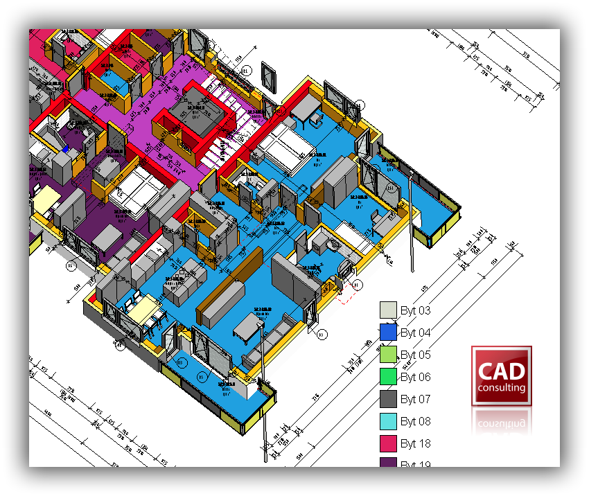

   <title><![CDATA[místnosti v 3D pohledu : Dobr&#253; ve&#269;er,mysl&#237;te asi n&#283;co takov&#233;ho:Zdroj:...]]></title>
   <link>https://www.cadforum.cz/forum/forum_posts.asp?TID=23777&amp;PID=103233&amp;title=mistnosti-v-3d-pohledu#103233</link>
   <description>
    <![CDATA[<strong>Autor:</strong> <a href="https://www.cadforum.cz/forum/member_profile.asp?PF=270">PepaR</a><br /><strong>Předmět:</strong> 23777<br /><strong>Zasláno:</strong> 24.led.2017 v 19:10<br /><br />Dobrý večer,<div><br></div><div>myslíte asi něco takového:</div><div><img src="uploads/270/Pudorys_3D_pohled.png" height="716" width="850" border="0" /></div><div><b>Zdroj:</b> <a href="https://www.facebook.com/cadc&#111;nsulting.cz/photos/a.1036322139792664.1073741828.757438104347737/1189276354497241/?type=1&amp;theater" target="_blank" rel="nofollow">facebook.com/cadconsulting.cz</a></div>]]>

    <![CDATA[<strong>Autor:</strong> <a href="https://www.cadforum.cz/forum/member_profile.asp?PF=69351">PatrikK</a><br /><strong>Předmět:</strong> 23777<br /><strong>Zasláno:</strong> 24.led.2017 v 14:39<br /><br />Zdravím,<br /><br />chtěl bych se zeptat, jak se dají vytvořit místnosti v např. oříznutém podlaží. Nebo alespoň dostat do 3D pohledu název místnosti a číslo (popř. plochu), aby se to zobrazilo např. na podlaze.<br /><br />Děkuji za případné informace.<br /><br />P.K.]]>
