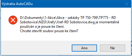

    <![CDATA[<strong>Autor:</strong> <a href="https://www.cadforum.cz/forum/member_profile.asp?PF=1195">koutnak</a><br /><strong>Předmět:</strong> 23785<br /><strong>Zasláno:</strong> 25.led.2017 v 23:44<br /><br />Nevzpomínám si, že bych toto někdy nastavoval, ale trefil jste se. Už to šlape.<br>Díky.<br>]]>

    <![CDATA[<strong>Autor:</strong> <a href="https://www.cadforum.cz/forum/member_profile.asp?PF=9">Vladimír Michl</a><br /><strong>Předmět:</strong> 23785<br /><strong>Zasláno:</strong> 25.led.2017 v 23:05<br /><br />Verze 2013 není oficiálně kompatibilní s Win10, takže je možné, že budou objevovat problémy podobného rázu.<div><a href="http://www.cadforum.cz/cadforum/kompatibilita-autodesk-software-s-windows-10-tip10435">http://www.cadforum.cz/cadforum/kompatibilita-autodesk-software-s-windows-10-tip10435</a></div><div>Nicméně zkuste přepnout xrefy na otvírání s kopií.</div>]]>

    <![CDATA[<strong>Autor:</strong> <a href="https://www.cadforum.cz/forum/member_profile.asp?PF=1195">koutnak</a><br /><strong>Předmět:</strong> 23785<br /><strong>Zasláno:</strong> 25.led.2017 v 22:07<br /><br />Pořídil jsem si nové PC, na kterém provozuji AutoCAD 2013. OS je Windows 10 64-bit (stejně jako na předchozím PC, který ale Win 10 už nestíhal).<br>Běžně využívám externí reference (stavební výkresy) a když jsem v externí referenci potřeboval něco upravit, prostě jsem ten výkres otevřel, upravil potřebné a uložil (s editací xrefů jsem neměl úplně nejlepší zkušenost, tak se tomu vyhýbám). Výkres s xrefem pak nahlásil, že je potřeba xref znovu načíst. Problém u nového PC je, že když mám otevřený výkres s xrefem a ten výkres externí reference se pokusím otevřít, obdržím hlášení, že soubor je používán a dá se otevřít jen ke čtení.<br><br><img src="uploads/1195/Screenshot_2017-01-25_22-09-04.png" height="190" width="449" border="0" /><br>Tušíte někdo, čím to může být? Kéžby jen nějaká proměnná.<br>]]>
