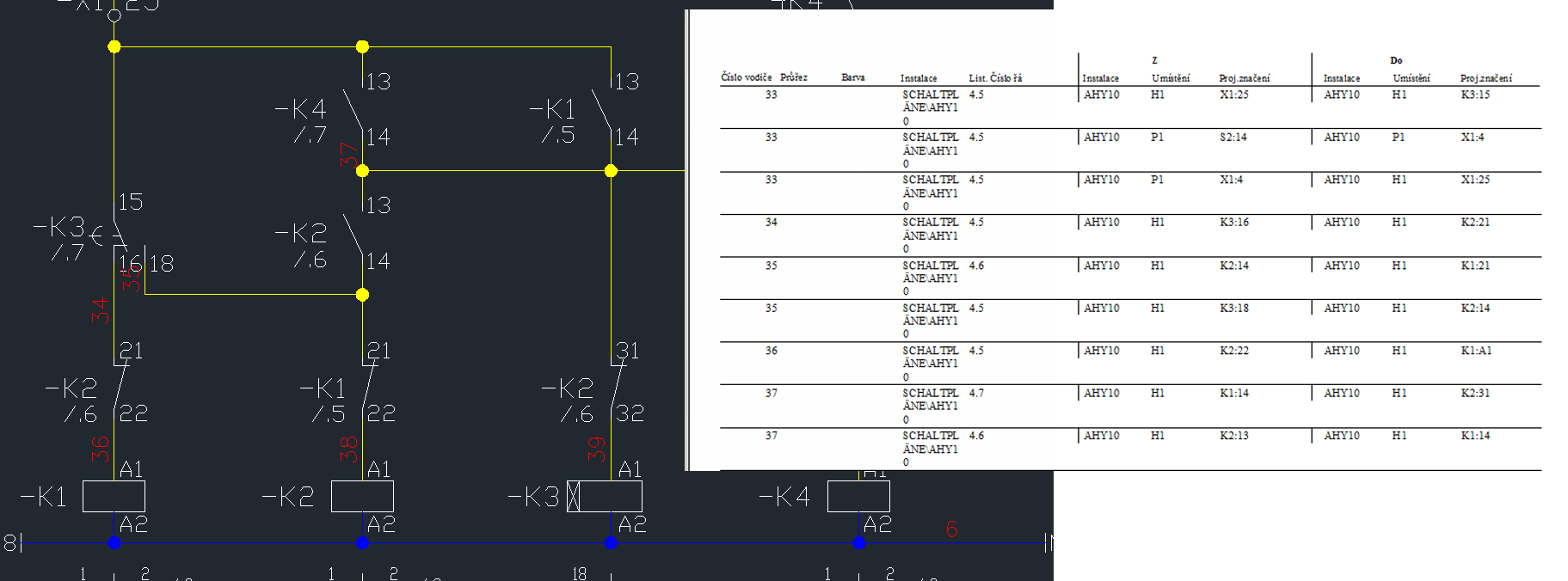

    <![CDATA[<strong>Autor:</strong> <a href="https://www.cadforum.cz/forum/member_profile.asp?PF=72651">Michal Brlica</a><br /><strong>Předmět:</strong> 23800<br /><strong>Zasláno:</strong> 30.led.2017 v 10:35<br /><br /><span style="font-size: 12px;">Dobrý den,</span><div style="font-size: 12px;"><br></div><div style="font-size: 12px;">pokud rozumím dobře, nejedná se o výpis svorkovnice, ale spíše jednotlivých vodičů, náhled viz. přiložený obrázek?<img src="uploads/72651/2017-01-30_10-19-56.png" height="300" width="900" border="0" /></div><div style="font-size: 12px;"><br></div><div style="font-size: 12px;">Pokud ano, vytvořte si v průvodci nový report založený na výpisu vodičů a definujte si formát vstupů pro report.</div>]]>

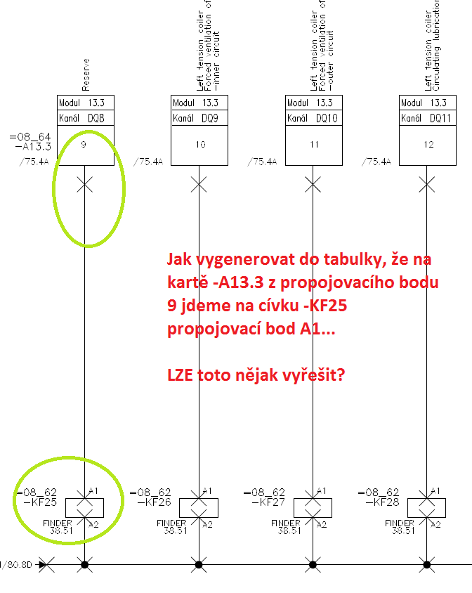

    <![CDATA[<strong>Autor:</strong> <a href="https://www.cadforum.cz/forum/member_profile.asp?PF=64277">Aless</a><br /><strong>Předmět:</strong> 23800<br /><strong>Zasláno:</strong> 27.led.2017 v 11:14<br /><br />Značení vodiče se projevuje pak ve výpisu svorkovnic akorát tím, že se typ kabelu/vodiče vypíše v příslušné řádce svorky. Avšak když nemám např. použitou žádnou svorku v celém projektu, tak se mi ani žádný výpis udělat nemůže, protože ve filtru pro výběr svorkovnice se žádná nezobrazí...<br /><br />Prostě otázka byla taková, zda se dají generovat vnitřní spoje mezi jednotlivými zařízeními v rozváděči? <br />Např. v poli rozváděče mám jistič drátem propojený na stykač. Žádná svorka tam není.. Je něco co by mi do tabulky vypsalo, že z jističe F bodu propojení 2 mám jít na stykač QA bod propojení 1.<br /> <img src="https://www.cadforum.cz/forum/smileys/smiley1.gif" border="0" align="middle" /> ]]>

    <![CDATA[<strong>Autor:</strong> <a href="https://www.cadforum.cz/forum/member_profile.asp?PF=64277">Aless</a><br /><strong>Předmět:</strong> 23800<br /><strong>Zasláno:</strong> 27.led.2017 v 09:19<br /><br />Dobrý den,<br /><br />je možné, vygenerovat výpis propojení jednotlivých propojovacích bodů, který by se dal využít jako zapojovací tabulky?<br /><br />Znám výpis svorkovnice, ale pokud někde nejsou použity svorky a propojení je z přístroje na přístroj, pak takováto propojení ve výpisech svorkovnice nejsou....<br /><br />Typickým příkladem jsou třeba vstupy/ výstupy z karty řídícího systému.<br />(Rozklikněte obrázek prosím)<br /><br />Lze toto nějak řešit?<br /><br /><img src="uploads/64277/priklad.png" border="0" />]]>
