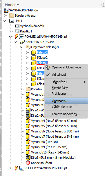

    <![CDATA[<strong>Autor:</strong> <a href="https://www.cadforum.cz/forum/member_profile.asp?PF=10604">maiklss</a><br /><strong>Předmět:</strong> 23802<br /><strong>Zasláno:</strong> 27.led.2017 v 13:14<br /><br /><img src="uploads/10604/vlastnosti.png" height="602" width="362" border="0" />< id="foxcub_translator_popup_win" style="visibility:;width:0px;height:0px;border:0;padding:0;">]]>

    <![CDATA[<strong>Autor:</strong> <a href="https://www.cadforum.cz/forum/member_profile.asp?PF=73656">skopj</a><br /><strong>Předmět:</strong> 23802<br /><strong>Zasláno:</strong> 27.led.2017 v 13:11<br /><br />právě, že u šroubku to funguje a velká komponenta zmizí :)<div>Ale dostal jste mě na správnou cestu, zkusím si s tím pohrát</div><div><br></div><div>Děkuju</div>]]>

    <![CDATA[<strong>Autor:</strong> <a href="https://www.cadforum.cz/forum/member_profile.asp?PF=10604">maiklss</a><br /><strong>Předmět:</strong> 23802<br /><strong>Zasláno:</strong> 27.led.2017 v 13:07<br /><br /> tak změn ještě vlasnoti ve výkrese u dílcu které &nbsp;nevidis na styl jiných &nbsp;čar, Menší dilce zmizi pokud jsou až moc male a nevejdouse do stylu čáry< id="foxcub_translator_popup_win" style="visibility:;width:0px;height:0px;border:0;padding:0;">]]>

    <![CDATA[<strong>Autor:</strong> <a href="https://www.cadforum.cz/forum/member_profile.asp?PF=73656">skopj</a><br /><strong>Předmět:</strong> 23802<br /><strong>Zasláno:</strong> 27.led.2017 v 12:41<br /><br />maiklss, podle vaší rady mi to funguje ale ne u všech komponent, u některé to funguje jak říkáte, stačí poté akorát upravit vlastnosti čar abych docílil toho čeho potřebuju, ale některé komponenty se na výkrese zneviditelní]]>

    <![CDATA[<strong>Autor:</strong> <a href="https://www.cadforum.cz/forum/member_profile.asp?PF=10604">maiklss</a><br /><strong>Předmět:</strong> 23802<br /><strong>Zasláno:</strong> 27.led.2017 v 12:36<br /><br />Stačí v sestavě dát na dílec vlastnost REFERENČNI a na výkrese bude čerchované<div>< id="foxcub_translator_popup_win" style="visibility:;width:0px;height:0px;border:0;padding:0;"></div><div><img src="uploads/10604/referenční.JPG" height="600" width="352" border="0" /><br></div>]]>
