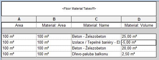

    <![CDATA[<strong>Autor:</strong> <a href="https://www.cadforum.cz/forum/member_profile.asp?PF=74">Peter Jirat</a><br /><strong>Předmět:</strong> 23804<br /><strong>Zasláno:</strong> 31.led.2017 v 09:25<br /><br /><table width="99%"><tr><td class="BBquote"><img src="forum_images/quote_box.png" title="Původně odeslal(a) sonicer" alt="Původně odeslal(a) sonicer" style="vertical-align: text-bottom;" /> <strong>sonicer napsal(a):</strong><br /><br />Viz. odkaz<br><br><a href="http://help.autodesk.com/view/RVT/2016/CSY/?guid=GUID-F8270A42-CA71-46C7-B145-85EC2CB8E4A1" target="_blank" rel="nofollow">http://help.autodesk.com/view/RVT/2016/CSY/?guid=GUID-F8270A42-CA71-46C7-B145-85EC2CB8E4A1</a><br><br><br>text v poznámce;)<br><br></td></tr></table><div>Díky, ale k rozdílům dochází vždy, když spojíte dvě stěny, z nichž jedna má více než dvě vrstvy. To podle mne není odhadem kvůli výkonu, ale chybou v programu. Nebo můžeme ke každému projektu přidávat i odkaz na help, kde to klientovi zdůvodníte (nám se stalo, že klient na takovouto chybu odhadu přišel).&nbsp;</div><div>Parts sice vykazují přesné údaje o objemu, ale nedají se vždy použít, ne vše lze na Parts převést, není to živý element, musíte mít nad nimi dohled, a výrazně zatíží velké modely. A i Parts mají problém, ale zas s vykazovanou plochou materiálů...</div>]]>

    <![CDATA[<strong>Autor:</strong> <a href="https://www.cadforum.cz/forum/member_profile.asp?PF=639">sonicer</a><br /><strong>Předmět:</strong> 23804<br /><strong>Zasláno:</strong> 30.led.2017 v 16:55<br /><br />Uvedená chyba je špatný mezi výpočet a předání dat do tabulky.<br><br>Když si stěnu rozložíte na parts. Tak při kliknutí na určitou vrstvu jsou ve vlastnostech objemy&nbsp; stále správně...Jen v tabulce je špatně hodnota.;)<br><br><br><br>]]>

    <![CDATA[<strong>Autor:</strong> <a href="https://www.cadforum.cz/forum/member_profile.asp?PF=74">Peter Jirat</a><br /><strong>Předmět:</strong> 23804<br /><strong>Zasláno:</strong> 30.led.2017 v 13:55<br /><br />:-(<div><br><div><img src="uploads/74/chyba2.JPG" height="205" width="545" border="0" /><br></div><div><br></div><div>Chápu, že mám málo izolace, že nemám žádnou izolaci, ale záporné množství objemu materiálu? To jako že něco dlužím? Jsou to jen dvě podlahy přes sebe.</div></div>]]>
