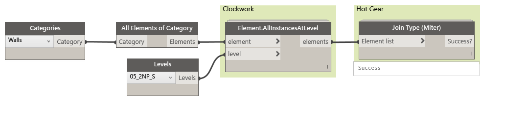

    <![CDATA[<strong>Autor:</strong> <a href="https://www.cadforum.cz/forum/member_profile.asp?PF=639">sonicer</a><br /><strong>Předmět:</strong> 23830<br /><strong>Zasláno:</strong> 01.úno.2017 v 13:10<br /><br />Pravda je, že to zpresní výkaz<br>...ale i zde je tentýž problém, jak jste uvedl při join dvou stěn.Tedy napojování stěn je v podstatě též join geometry.<br><br><a href="http://www.cadforum.cz/forum/forum_posts.asp?TID=22689&amp;title=chyba-ve-vykazech">http://www.cadforum.cz/forum/forum_posts.asp?TID=22689&amp;title=chyba-ve-vykazech</a><br><br><br>]]>

    <![CDATA[<strong>Autor:</strong> <a href="https://www.cadforum.cz/forum/member_profile.asp?PF=74">Peter Jirat</a><br /><strong>Předmět:</strong> 23830<br /><strong>Zasláno:</strong> 01.úno.2017 v 11:19<br /><br />Přijde mi, že to zpřesní výkaz ploch materiálů (omítek), občas blbnul na některých spojích sendvičů render.]]>

    <![CDATA[<strong>Autor:</strong> <a href="https://www.cadforum.cz/forum/member_profile.asp?PF=639">sonicer</a><br /><strong>Předmět:</strong> 23830<br /><strong>Zasláno:</strong> 01.úno.2017 v 10:08<br /><br />Můžu vědět důvod proč měnit všechny spoje na koso?<br>]]>

    <![CDATA[<strong>Autor:</strong> <a href="https://www.cadforum.cz/forum/member_profile.asp?PF=74">Peter Jirat</a><br /><strong>Předmět:</strong> 23830<br /><strong>Zasláno:</strong> 01.úno.2017 v 09:36<br /><br />S Dynamem lze jednoduše vyřešit tento klikací úkol v Revitu, vyžaduje stažení balíku Hot Gear (a Clockwork, ale to lze nahradit i uzly přímo z Dynama):<div><br><div><img src="uploads/74/steny_na_koso.png" height="240" width="1032" border="0" /><br></div><div><br></div></div>]]>
