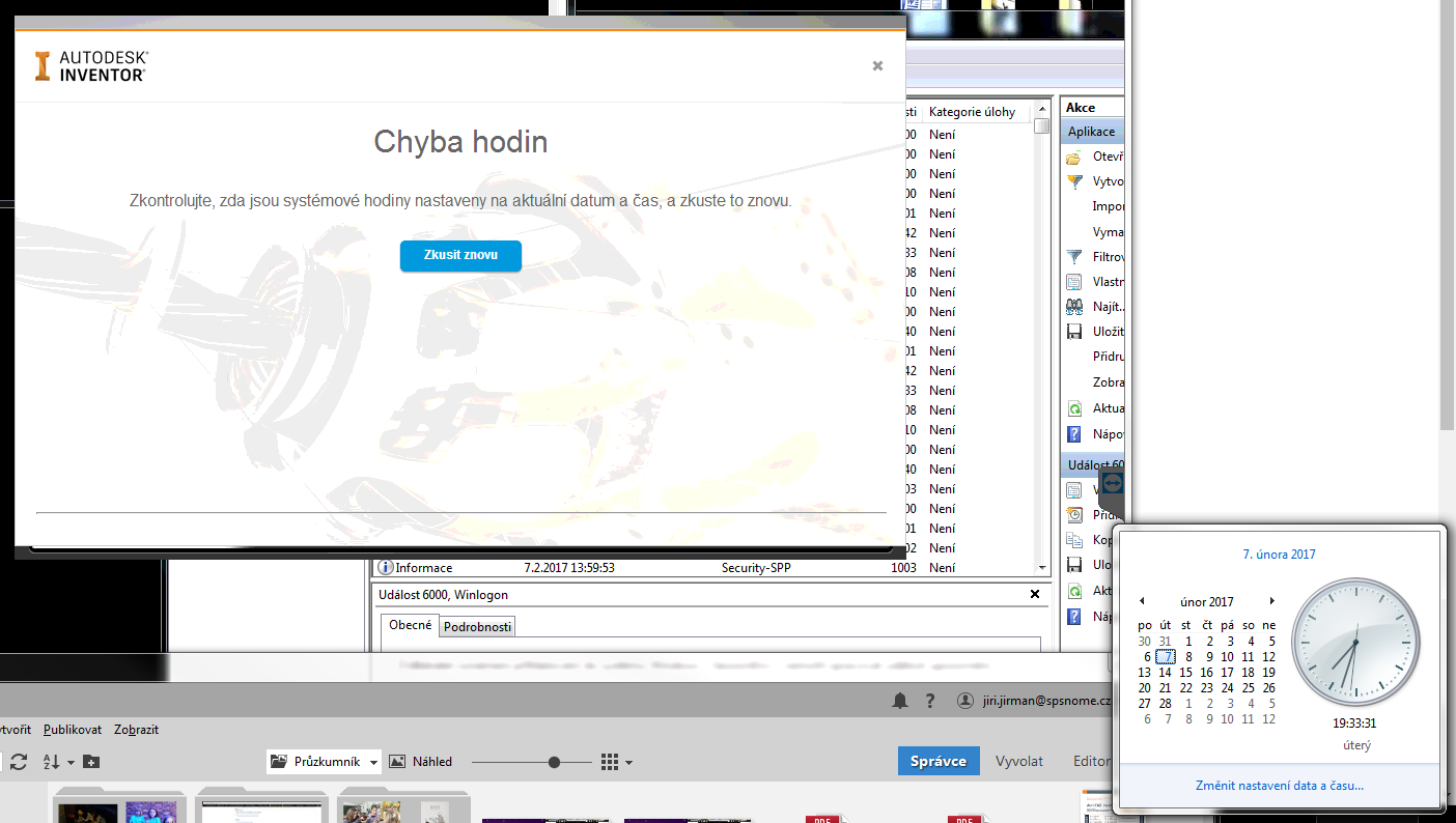

  <item>
   <title><![CDATA[Inventor 2017 nelze spustit - Chyba hodin :  Professional je stejn&#225; instalace,...]]></title>
   <link>https://www.cadforum.cz/forum/forum_posts.asp?TID=23856&amp;PID=104535&amp;title=inventor-2017-nelze-spustit-chyba-hodin#104535</link>
   <description>
    <![CDATA[<strong>Autor:</strong> <a href="https://www.cadforum.cz/forum/member_profile.asp?PF=9">Vladimír Michl</a><br /><strong>Předmět:</strong> 23856<br /><strong>Zasláno:</strong> 08.úno.2017 v 21:40<br /><br />Professional je stejná instalace, ale je možné že byl nějak poškozen ten původní instalák.]]>
   </description>

  <item>
   <title><![CDATA[Inventor 2017 nelze spustit - Chyba hodin : Dobr&#253; den,d&#283;kuji za odezvu.To...]]></title>
   <link>https://www.cadforum.cz/forum/forum_posts.asp?TID=23856&amp;PID=104534&amp;title=inventor-2017-nelze-spustit-chyba-hodin#104534</link>
   <description>
    <![CDATA[<strong>Autor:</strong> <a href="https://www.cadforum.cz/forum/member_profile.asp?PF=75816">bernardr</a><br /><strong>Předmět:</strong> 23856<br /><strong>Zasláno:</strong> 08.úno.2017 v 21:30<br /><br /><div>Dobrý den,</div><div>děkuji za odezvu.</div>To nepomáhá.<div>Odinstaloval jsem to (asi už po páté) a nainstaloval jsem pro změnu verzi professional a ta to nedělá. (????)</div><div><br></div><div><br></div>]]>
   </description>
   <pubDate>Wed, 08 Feb 2017 21:30:42 +0000</pubDate>
   <guid isPermaLink="true">https://www.cadforum.cz/forum/forum_posts.asp?TID=23856&amp;PID=104534&amp;title=inventor-2017-nelze-spustit-chyba-hodin#104534</guid>
  </item> 

   <title><![CDATA[Inventor 2017 nelze spustit - Chyba hodin :  Zkuste nastavit internetovou...]]></title>
   <link>https://www.cadforum.cz/forum/forum_posts.asp?TID=23856&amp;PID=104518&amp;title=inventor-2017-nelze-spustit-chyba-hodin#104518</link>
   <description>
    <![CDATA[<strong>Autor:</strong> <a href="https://www.cadforum.cz/forum/member_profile.asp?PF=9">Vladimír Michl</a><br /><strong>Předmět:</strong> 23856<br /><strong>Zasláno:</strong> 07.úno.2017 v 22:02<br /><br />Zkuste nastavit internetovou synchronizaci systémového času a ujistěte se, že není zakázán síťový adapter - pro prvotní aktivaci licence je potřeba internetové připojení.]]>
   </description>
   <pubDate>Tue, 07 Feb 2017 22:02:04 +0000</pubDate>
   <guid isPermaLink="true">https://www.cadforum.cz/forum/forum_posts.asp?TID=23856&amp;PID=104518&amp;title=inventor-2017-nelze-spustit-chyba-hodin#104518</guid>
  </item> 

   <title><![CDATA[Inventor 2017 nelze spustit - Chyba hodin : Dobr&#253; den,po spu&#353;t&#283;n&#237; Inventoru...]]></title>
   <link>https://www.cadforum.cz/forum/forum_posts.asp?TID=23856&amp;PID=104515&amp;title=inventor-2017-nelze-spustit-chyba-hodin#104515</link>
   <description>
    <![CDATA[<strong>Autor:</strong> <a href="https://www.cadforum.cz/forum/member_profile.asp?PF=75816">bernardr</a><br /><strong>Předmět:</strong> 23856<br /><strong>Zasláno:</strong> 07.úno.2017 v 20:39<br /><br />Dobrý den,<div>po spuštění Inventoru se zobrazí tato chyba - viz obrázek.</div><div>Několik faktů:</div><div>- inventor tuto chybu hlásí hned při prvním spuštění (ještě nebyl spuštěn)</div><div>- Studentská verze SW.</div><div>- Intel Core 2 DUO CPU E8400 3GHz</div><div>- Windows 7 home premiumSP1 64bit- plně aktualizovaný systém, legální a aktivovaný, 4GB RAM</div><div>- Nastavení hodin a data je v pořádku, včetně časového pásma a lokality a krajiny.</div><div>- Vyzkoušeno i odinstalace a nová instalace inventoru</div><div>- vyzkoušeno i spouštění jako správce</div><div>Děkuji moc za pomoc</div><div><br></div><div><br></div><div><img src="uploads/75816/3031.png" height="794" width="1404" border="0" /></div><span style="font-size:10px"><br /><br />Upravil bernardr - 07.úno.2017 v 21:23</span>]]>
   </description>
   <pubDate>Tue, 07 Feb 2017 20:39:11 +0000</pubDate>
   <guid isPermaLink="true">https://www.cadforum.cz/forum/forum_posts.asp?TID=23856&amp;PID=104515&amp;title=inventor-2017-nelze-spustit-chyba-hodin#104515</guid>
  </item> 
