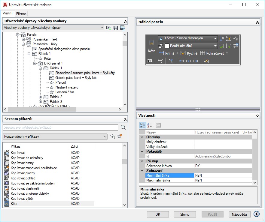

    <![CDATA[<strong>Autor:</strong> <a href="https://www.cadforum.cz/forum/member_profile.asp?PF=1045">johny</a><br /><strong>Předmět:</strong> 23865<br /><strong>Zasláno:</strong> 09.úno.2017 v 11:17<br /><br /><span style="line-height: 15.2727px;">Ničeno? Nemyslím že to vůbec kdy šlo.</span><div style="line-height: 15.2727px;"><br></div><div style="line-height: 15.2727px;">&gt;&gt; celý váš problém spočívá v tom vysokém rozlišení. Toto Autodesk vůbec nepodporoval až do prvního vydání 2017 včetně. Jediná nativní podpora přichází až od loňského podzimu s Updatem 1. (nevím jestli i Autocad 2017 LT, ale asi jo).</div><div style="line-height: 15.2727px;"><br></div><div style="line-height: 15.2727px;">Asi s tím nic moc neuděláte, potřebujete větší texty abyste to vůbec přečetl, ale to rozhraní není na větší texty připravené.</div><span style="font-size:10px"><br /><br />Upravil johny - 09.úno.2017 v 11:25</span>]]>

    <![CDATA[<strong>Autor:</strong> <a href="https://www.cadforum.cz/forum/member_profile.asp?PF=75855">Petr Velký</a><br /><strong>Předmět:</strong> 23865<br /><strong>Zasláno:</strong> 09.úno.2017 v 11:13<br /><br />Nj, špatně jsem se vyjádřil s tím odstraněním. Že klasické rozhraní není dále vyvíjeno, to chápu, ale proč je ničeno? :( Každopádně moc děkuju.<div>P.S. rozlišení displeje mám 3840x2160 a velikost ikon větší, čili 32 pixelů.<br><div><br></div></div><span style="font-size:10px"><br /><br />Upravil Petr Velký - 09.úno.2017 v 11:17</span>]]>

    <![CDATA[<strong>Autor:</strong> <a href="https://www.cadforum.cz/forum/member_profile.asp?PF=1045">johny</a><br /><strong>Předmět:</strong> 23865<br /><strong>Zasláno:</strong> 09.úno.2017 v 11:05<br /><br /><span style="font-size:11.0pt;line-height:115%;  font-family:&quot;Calibri&quot;,&quot;sans-serif&quot;;mso-ascii-theme-font:minor-latin;mso-fareast-font-family:  Calibri;mso-fareast-theme-font:minor-latin;mso-hansi-theme-font:minor-latin;  mso-bidi-font-family:&quot;Times New Roman&quot;;mso-bidi-theme-font:minor-bidi;  mso-ansi-:CS;mso-fareast-:EN-US;mso-bidi-:AR-SA">Ok...už vám rozumím. Psal jste, že jste to odstranil… myslel jsem, že smazal. Ale jakpíšete, v 2016 už přednastavený klasický profil není a musí se to vytvořit manuálně. Aleto nic nemění na závěru této diskuze, že šířky klasických nabídeknepřizpůsobíte – rozhraní není dále autodeskem vyvíjeno.</span><div><span style="font-size:11.0pt;line-height:115%;  font-family:&quot;Calibri&quot;,&quot;sans-serif&quot;;mso-ascii-theme-font:minor-latin;mso-fareast-font-family:  Calibri;mso-fareast-theme-font:minor-latin;mso-hansi-theme-font:minor-latin;  mso-bidi-font-family:&quot;Times New Roman&quot;;mso-bidi-theme-font:minor-bidi;  mso-ansi-:CS;mso-fareast-:EN-US;mso-bidi-:AR-SA"><br></span></div><div><span style="font-size:11.0pt;line-height:115%;  font-family:&quot;Calibri&quot;,&quot;sans-serif&quot;;mso-ascii-theme-font:minor-latin;mso-fareast-font-family:  Calibri;mso-fareast-theme-font:minor-latin;mso-hansi-theme-font:minor-latin;  mso-bidi-font-family:&quot;Times New Roman&quot;;mso-bidi-theme-font:minor-bidi;  mso-ansi-:CS;mso-fareast-:EN-US;mso-bidi-:AR-SA">Mimochodem vy máte displej s UHD? Ty texty máte podivně veliké. Ikonkám rozumím, ty máte velké - taky se jsem to používal...</span></div><span style="font-size:10px"><br /><br />Upravil johny - 09.úno.2017 v 11:09</span>]]>

    <![CDATA[<strong>Autor:</strong> <a href="https://www.cadforum.cz/forum/member_profile.asp?PF=1753">splonk</a><br /><strong>Předmět:</strong> 23865<br /><strong>Zasláno:</strong> 09.úno.2017 v 11:04<br /><br />Dobry den,<div>a na jakem rozliseni obrazovky pracujete...?</div><div>Nemate nahodou ve Windows, v prizpusobeni displeje nastaveno jine % nez 100 (playi pro Win 8.1 a Win 10)?</div><div><br></div><div><br></div>]]>

    <![CDATA[<strong>Autor:</strong> <a href="https://www.cadforum.cz/forum/member_profile.asp?PF=75855">Petr Velký</a><br /><strong>Předmět:</strong> 23865<br /><strong>Zasláno:</strong> 09.úno.2017 v 10:57<br /><br />A nacvakat tam klasické rozhraní? 2016 už tuto možnost nenabízí. Možná jsem na to šel složitěji, ale jsou fuč. :)<div><br></div>]]>

    <![CDATA[<strong>Autor:</strong> <a href="https://www.cadforum.cz/forum/member_profile.asp?PF=75855">Petr Velký</a><br /><strong>Předmět:</strong> 23865<br /><strong>Zasláno:</strong> 09.úno.2017 v 10:55<br /><br /><img src="uploads/75855/Výstřižek.JPG" height="429" width="868" border="0" />]]>

    <![CDATA[<strong>Autor:</strong> <a href="https://www.cadforum.cz/forum/member_profile.asp?PF=9">Vladimír Michl</a><br /><strong>Předmět:</strong> 23865<br /><strong>Zasláno:</strong> 09.úno.2017 v 10:54<br /><br /><img src="uploads/9/dimstyle.jpg" height="740" width="882" border="0" /><div></div>V ribbonu máte možnost zvolit libovolnou šířku. Buď volně nebo od-do.]]>

    <![CDATA[<strong>Autor:</strong> <a href="https://www.cadforum.cz/forum/member_profile.asp?PF=1045">johny</a><br /><strong>Předmět:</strong> 23865<br /><strong>Zasláno:</strong> 09.úno.2017 v 10:49<br /><br />V CUI?? To je šílené. Ribbon se nechá vypnout _ribbonclose]]>

    <![CDATA[<strong>Autor:</strong> <a href="https://www.cadforum.cz/forum/member_profile.asp?PF=75855">Petr Velký</a><br /><strong>Předmět:</strong> 23865<br /><strong>Zasláno:</strong> 09.úno.2017 v 10:47<br /><br />V klasiku. Šílené ribony jsem v CUI ručně odstarnil. :(<div><br></div>]]>
