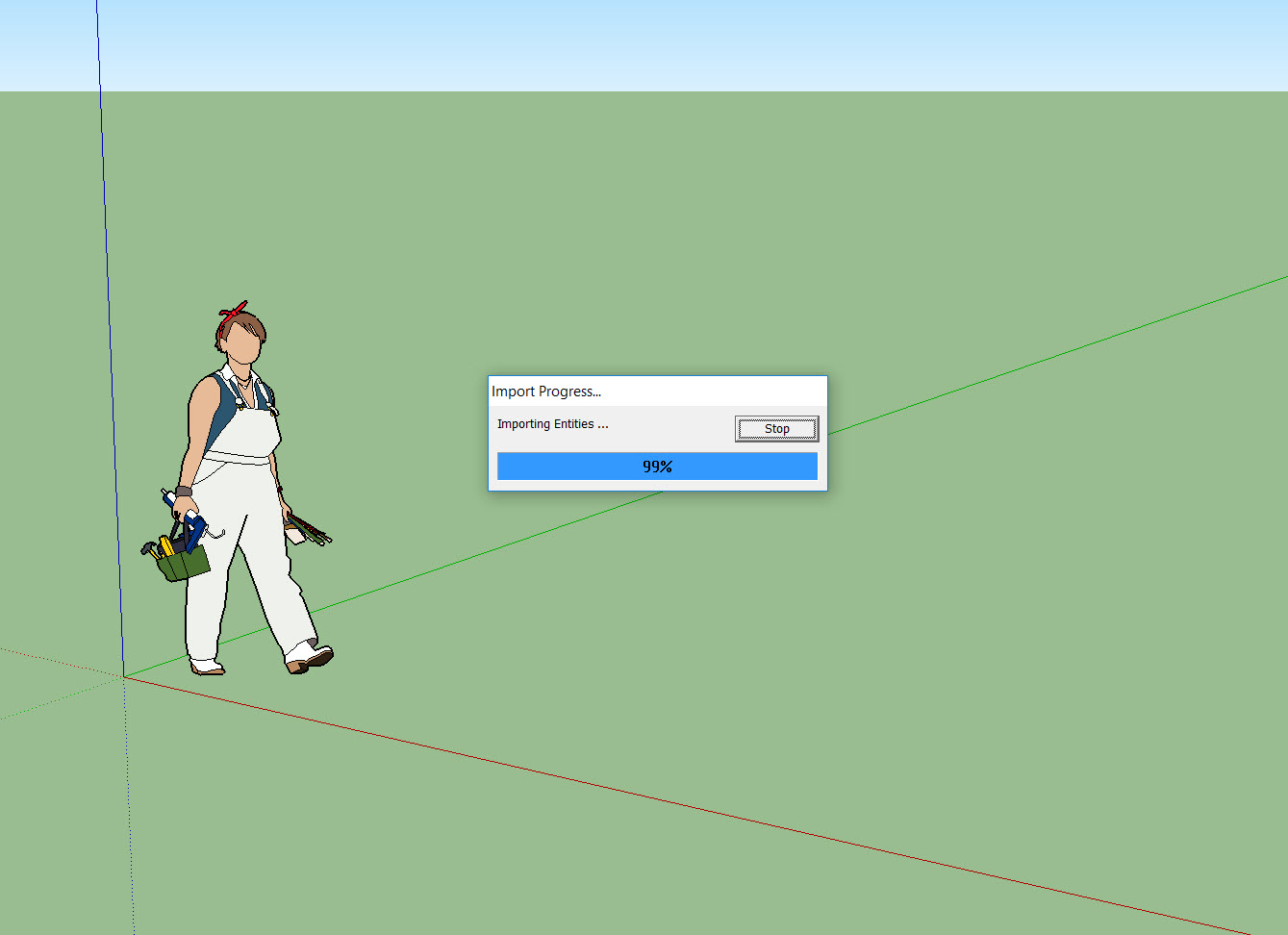

    <![CDATA[<strong>Autor:</strong> <a href="https://www.cadforum.cz/forum/member_profile.asp?PF=29887">milan d</a><br /><strong>Předmět:</strong> 23886<br /><strong>Zasláno:</strong> 12.úno.2017 v 20:45<br /><br />Hneď po Vašej informácii o nastavení som spustil export do *.dwg AutoCad 2007.<br>Veľkosť súboru cca 33,2Mb (to je už OK).<br>Spustil som import daného súboru v SketchUp(e), a po cca 30min. sa správa akoby stále pracoval, tak ho ešte nechám bežať a hodine ho zruším. Ozvem sa ešte... <img src="uploads/29887/import_dwg.jpg" height="972" width="1339" border="0" /><br>]]>

    <![CDATA[<strong>Autor:</strong> <a href="https://www.cadforum.cz/forum/member_profile.asp?PF=270">PepaR</a><br /><strong>Předmět:</strong> 23886<br /><strong>Zasláno:</strong> 12.úno.2017 v 20:38<br /><br />Díky za zpětnou vazbu milan d. To DWG jste prosím zkoušel?]]>

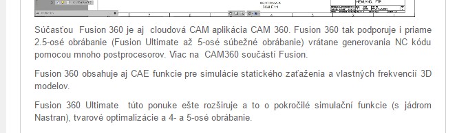

    <![CDATA[<strong>Autor:</strong> <a href="https://www.cadforum.cz/forum/member_profile.asp?PF=70448">M.Koloc</a><br /><strong>Předmět:</strong> 23886<br /><strong>Zasláno:</strong> 12.úno.2017 v 19:22<br /><br />Zdá se že asi opisuje Graitec, slovenský text někde nedává smysl (vypuštěný odkaz) a navíc vypadá že je z Google Translate. CAD Studiu to nevadí?<div><br></div><div>CZ:</div><div><img src="uploads/70448/cadstudio2.jpg" height="120" width="713" border="0" /><br></div><div>SK:</div><div><img src="uploads/70448/graitec2.jpg" height="194" width="664" border="0" /><br></div>]]>
