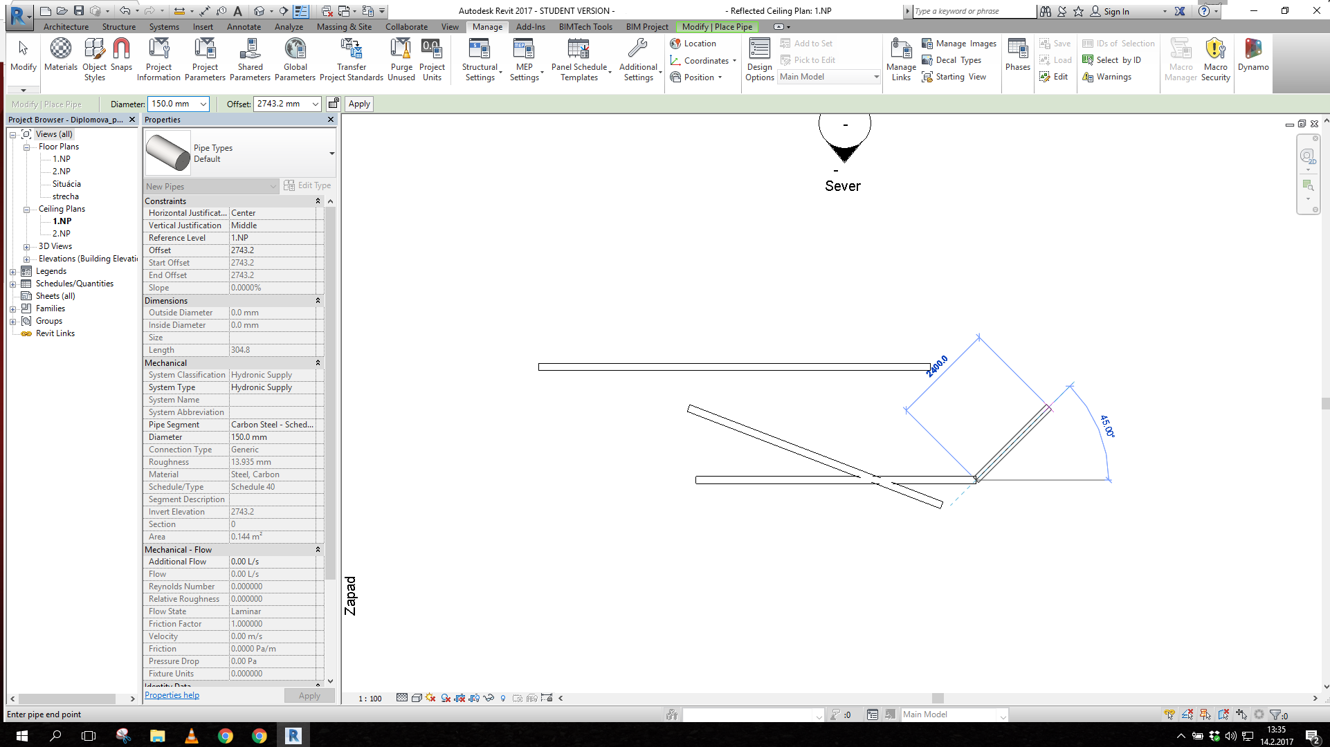

    <![CDATA[<strong>Autor:</strong> <a href="https://www.cadforum.cz/forum/member_profile.asp?PF=270">PepaR</a><br /><strong>Předmět:</strong> 23894<br /><strong>Zasláno:</strong> 17.úno.2017 v 08:20<br /><br />Už ho nechám, pro případné další tazatele.<div>Co Váš problém nakonec vyřešilo, prosím? Bylo to nastavení tvarovky pro koleno v předvolbě trasy?</div>]]>

    <![CDATA[<strong>Autor:</strong> <a href="https://www.cadforum.cz/forum/member_profile.asp?PF=39643">Michalkacerik</a><br /><strong>Předmět:</strong> 23894<br /><strong>Zasláno:</strong> 14.úno.2017 v 18:18<br /><br />&nbsp;V potrubí/trubke nie sú nastavené&nbsp; predvolené trasy t.j. konkrétne rodiny fitingov (nie rohové spoje) . Je to základné nastavenie pred kreslením rozvodov. Podľa otázky predpokladám, že by to chcelo absolvovať základný kurz Revit MEP.<br><span style="font-size:10px"><br /><br />Upravil Michalkacerik - 14.úno.2017 v 19:28</span>]]>

    <![CDATA[<strong>Autor:</strong> <a href="https://www.cadforum.cz/forum/member_profile.asp?PF=52410">joyko</a><br /><strong>Předmět:</strong> 23894<br /><strong>Zasláno:</strong> 14.úno.2017 v 16:16<br /><br />Zdravím, mal by som na vás otázočku, ohľadom projektovania TZB v revite.<br>V mechanical preddefinovanej šablone Revit 2017 by sa malo dať v pohode namodelovať jednoduché školské prípady. Ale mám problém hneď na začiatku, že mi nejde robiť zalomenia toho potrubia. Vždy sa pri kurzore objaví symbol chyby a nedá sa kliknúť. Posielam screenshot.<div>A otázka znie viete mi poradiť ako nastaviť tieto rohové spoje, a dalo sa to potrubie kliikať bez problémov (keď som si otvoril "sample" ktoré revit ponúka tam to išlo v pohode)<br><br></div><div>Dakujem.</div><div><img src="uploads/52410/Screenshot_2017-02-14_13.35.39.png" border="0" /></div>]]>
