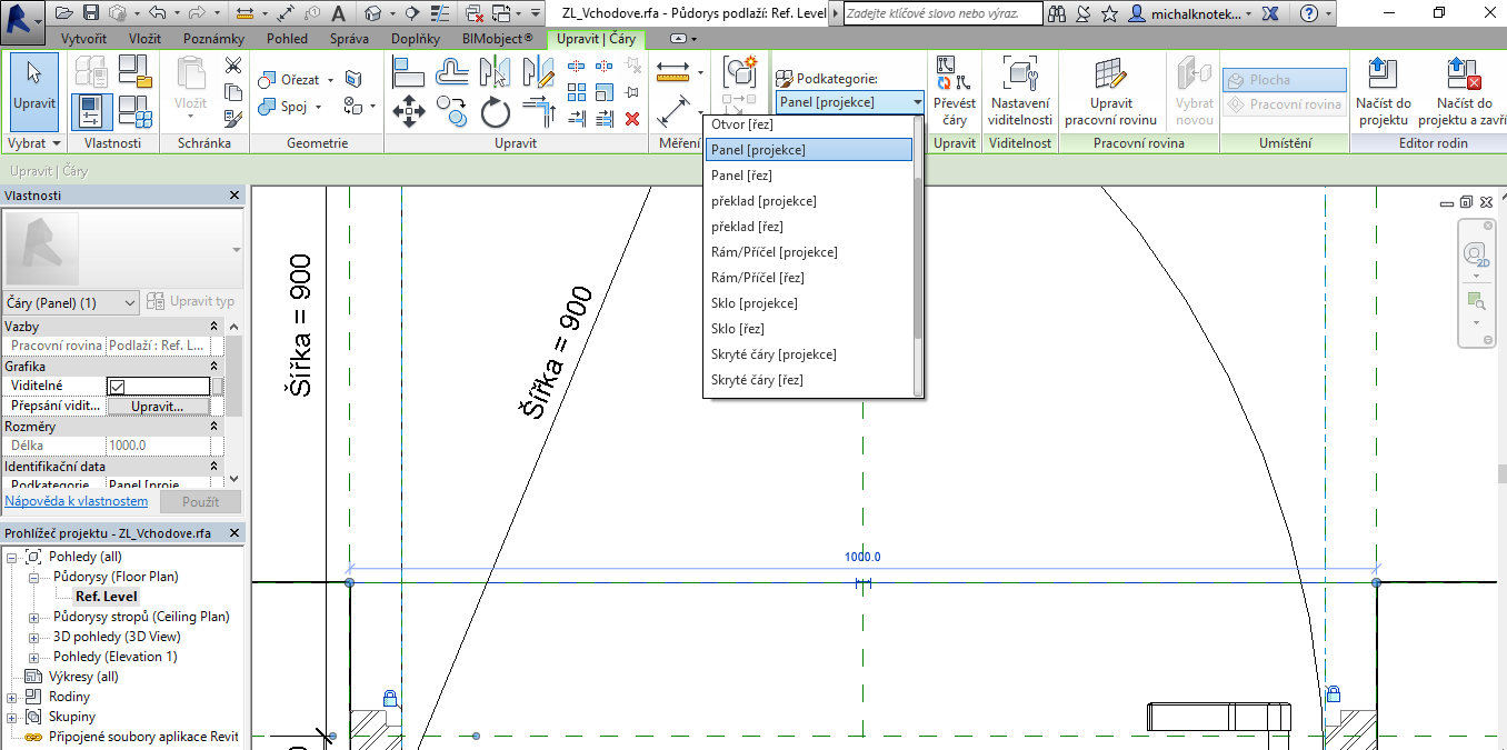

   <title><![CDATA[Revit - kreslení dle norem ČSN : To jsou podkategorie, kdy&#382; p&#367;jdete...]]></title>
   <link>https://www.cadforum.cz/forum/forum_posts.asp?TID=23905&amp;PID=104675&amp;title=revit-kresleni-dle-norem-csn#104675</link>
   <description>
    <![CDATA[<strong>Autor:</strong> <a href="https://www.cadforum.cz/forum/member_profile.asp?PF=74">Peter Jirat</a><br /><strong>Předmět:</strong> 23905<br /><strong>Zasláno:</strong> 15.úno.2017 v 17:04<br /><br />To jsou podkategorie, když půjdete na Object Styles (Styly objektů) v rodině, můžete upravit vykreslování těchto podkategorií &nbsp;řezu nebo v pohledu, můžete si založit novou podkategorii, atd. Pokud tedy rodina umožňuje zobrazení v řezu, jinak jen v pohledu.<br>]]>
   </description>
   <pubDate>Wed, 15 Feb 2017 17:04:10 +0000</pubDate>
   <guid isPermaLink="true">https://www.cadforum.cz/forum/forum_posts.asp?TID=23905&amp;PID=104675&amp;title=revit-kresleni-dle-norem-csn#104675</guid>
  </item> 

   <title><![CDATA[Revit - kreslení dle norem ČSN : D&#283;kuji za odpov&#283;&#271;. D&#237;val jsem...]]></title>
   <link>https://www.cadforum.cz/forum/forum_posts.asp?TID=23905&amp;PID=104671&amp;title=revit-kresleni-dle-norem-csn#104671</link>
   <description>
    <![CDATA[<strong>Autor:</strong> <a href="https://www.cadforum.cz/forum/member_profile.asp?PF=43954">Kronos</a><br /><strong>Předmět:</strong> 23905<br /><strong>Zasláno:</strong> 15.úno.2017 v 16:43<br /><br />Děkuji za odpověď. Díval jsem se na šablonu z autodeskclubu i na úpravu rodiny dveří. Mohl bych se prosím ještě zeptat na jednu věc? Když chci v rodině dveří upravit vnější čáru (z plné na čerchovanou), tak po kliknutí na ni se mi nabídne volba různých podkategorií (viz níže). Jak tuto čáru změním na čerchovanou? Nikde jsem k tomu nedošel.<div><img src="uploads/43954/Podkategroie.png" height="675" width="1356" border="0" /></div>]]>
   </description>
   <pubDate>Wed, 15 Feb 2017 16:43:36 +0000</pubDate>
   <guid isPermaLink="true">https://www.cadforum.cz/forum/forum_posts.asp?TID=23905&amp;PID=104671&amp;title=revit-kresleni-dle-norem-csn#104671</guid>
  </item> 

   <title><![CDATA[Revit - kreslení dle norem ČSN : 1. ano, lze. Sta&#269;&#237; nastavit jin&#253;...]]></title>
   <link>https://www.cadforum.cz/forum/forum_posts.asp?TID=23905&amp;PID=104669&amp;title=revit-kresleni-dle-norem-csn#104669</link>
   <description>
    <![CDATA[<strong>Autor:</strong> <a href="https://www.cadforum.cz/forum/member_profile.asp?PF=74">Peter Jirat</a><br /><strong>Předmět:</strong> 23905<br /><strong>Zasláno:</strong> 15.úno.2017 v 15:59<br /><br />1. ano, lze. Stačí nastavit jiný typ čáry v rodině pro krajní čáru křídla (v rodině mohou čáry nahrazovat zobrazení hmoty v 2D pohledech)<div>2. určitě existuje, jen nebude dokonalá, vždy se najde drobnost, ale to by vám nemělo vadit. Jedna taková je ke stažení na autodeskclub.cz, jiná je k dispozici i zde u CS.</div>]]>
   </description>
   <pubDate>Wed, 15 Feb 2017 15:59:46 +0000</pubDate>
   <guid isPermaLink="true">https://www.cadforum.cz/forum/forum_posts.asp?TID=23905&amp;PID=104669&amp;title=revit-kresleni-dle-norem-csn#104669</guid>
  </item> 

   <title><![CDATA[Revit - kreslení dle norem ČSN : Hezk&#253; den,rozhodl jsem se trochu...]]></title>
   <link>https://www.cadforum.cz/forum/forum_posts.asp?TID=23905&amp;PID=104664&amp;title=revit-kresleni-dle-norem-csn#104664</link>
   <description>
    <![CDATA[<strong>Autor:</strong> <a href="https://www.cadforum.cz/forum/member_profile.asp?PF=43954">Kronos</a><br /><strong>Předmět:</strong> 23905<br /><strong>Zasláno:</strong> 15.úno.2017 v 14:39<br /><br />Hezký den,<div><br><div>rozhodl jsem se trochu rebelovat oproti mým spolužákům na VŠ a chtěl bych dělat výkresy v Revitu, nikoliv v AutoCADu, jak to dělá většina. Bohužel jsem narazil na problém, které mi tuto práci znemožňují a chtěl bych poprosit o pomoc. Souvisí to se správným zakreslováním dle ČSN.</div><div><br></div><div>1. Nenašel jsem žádnou rodinu dveří/oken..., která by se v půdoryse zakreslovala správně. Je možné nějak si rodiny upravit podle potřeby, abych např. u vchodových dveří změnil krajní čáru z plné na čerchovanou? Případně i celkově upravit způsob, jakým jsou prvky zakresleny v půdoryse.</div><div><br></div><div>2. Existuje nějaká dostupná šablona s přednastavenými prvky dle ČSN?</div><div><br></div><div>Děkuji&nbsp;<img src="https://www.cadforum.cz/forum/smileys/smiley1.gif" border="0" alt="Smile" title="Smile" /></div><div><br></div><div><br></div></div>]]>
   </description>
   <pubDate>Wed, 15 Feb 2017 14:39:09 +0000</pubDate>
   <guid isPermaLink="true">https://www.cadforum.cz/forum/forum_posts.asp?TID=23905&amp;PID=104664&amp;title=revit-kresleni-dle-norem-csn#104664</guid>
  </item> 
