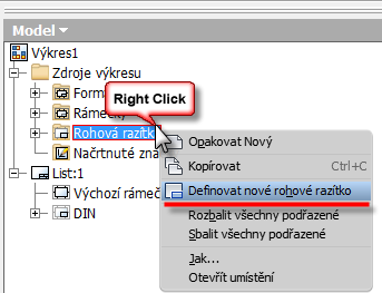

    <![CDATA[<strong>Autor:</strong> <a href="https://www.cadforum.cz/forum/member_profile.asp?PF=9996">Navara</a><br /><strong>Předmět:</strong> 23923<br /><strong>Zasláno:</strong> 18.úno.2017 v 12:49<br /><br />Tomu co píšete moc nerozumím.<div>Nové razítko se definuje vždy ve výkresu.</div><div>&nbsp;<img src="uploads/9996/18-2-2017_12-45-25.png" height="263" width="343" border="0" /></div><div>V definici razítka si nakreslíte co potřebujete a uložíte. Potom jde razítko vložit na list, pokud tam už není jiné. Pokud ano, je potřeba to stávající odstranit a teprve potom vložit nové.</div><div>Pokud to potřebujete udělat pro všechny nové výkresy, tak totéž udělejte v souboru šablony (zpravidla Norma.idw)</div><div>&nbsp;</div>]]>
   </description>
