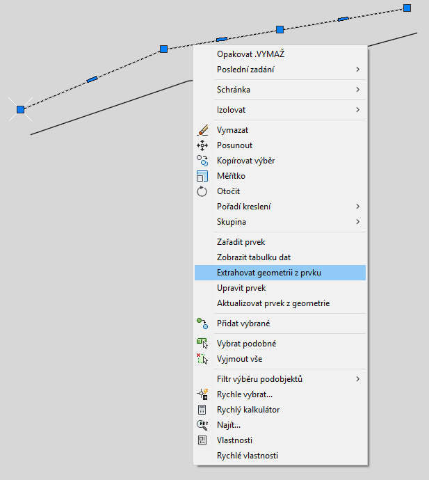

    <![CDATA[<strong>Autor:</strong> <a href="https://www.cadforum.cz/forum/member_profile.asp?PF=69909">sochna</a><br /><strong>Předmět:</strong> 23930<br /><strong>Zasláno:</strong> 22.úno.2017 v 08:27<br /><br />2 Michl:&nbsp;<div><br></div><div>Díky moc, po Extrahovat geometrii z prvku mi to jde, zpět do DB (Oborového modelu) jsem to dostal přes formulář&nbsp;Konvertovat existující geometrii a přiřadit ji k prvku v dialogu&nbsp;<div><br></div><div><span style=": rgb251, 251, 253; color: rgb54, 69, 90;"></span></div></div>]]>

    <![CDATA[<strong>Autor:</strong> <a href="https://www.cadforum.cz/forum/member_profile.asp?PF=9">Vladimír Michl</a><br /><strong>Předmět:</strong> 23930<br /><strong>Zasláno:</strong> 20.úno.2017 v 18:57<br /><br />Ano, DB-prvek není opravdová geometrie, se kterou by takovéto utility uměly pracovat. Nemusíte ale převádět celý výkres, stačí nejprve použít na daném objektu "Extrahovat geometrii z prvku" a na výsledku pak "Aktualizovat prvek z geometrie" (nebo "Zařadit").<div></div><div>&nbsp;</div><div><img src="uploads/9/db-geom.png" height="690" width="617" border="0" /></div><div>&nbsp;</div>]]>

    <![CDATA[<strong>Autor:</strong> <a href="https://www.cadforum.cz/forum/member_profile.asp?PF=69909">sochna</a><br /><strong>Předmět:</strong> 23930<br /><strong>Zasláno:</strong> 20.úno.2017 v 14:58<br /><br />Moc děkuji pane Michl<div><br></div><div>Funguje to parádně v DWG, u mě je to složitější tím, že pod Oborovým modelem (tedy DB) toto stejně jako mnoho dalších věcí nefunguje, nicméně řešením je převod DB do DWG a pak vytvořenou Osu importovat do DB.</div>]]>

    <![CDATA[<strong>Autor:</strong> <a href="https://www.cadforum.cz/forum/member_profile.asp?PF=9">Vladimír Michl</a><br /><strong>Předmět:</strong> 23930<br /><strong>Zasláno:</strong> 20.úno.2017 v 11:12<br /><br />Zkuste prosím náš CurveAxis - viz tip:<div><a href="http://www.cadforum.cz/cadforum/jak-zk&#111;nstruovat-osu-dvou-krivek-osovou-krivku-tip11024">http://www.cadforum.cz/cadforum/jak-zkonstruovat-osu-dvou-krivek-osovou-krivku-tip11024</a></div>]]>

    <![CDATA[<strong>Autor:</strong> <a href="https://www.cadforum.cz/forum/member_profile.asp?PF=69909">sochna</a><br /><strong>Předmět:</strong> 23930<br /><strong>Zasláno:</strong> 20.úno.2017 v 10:32<br /><br />Dobrý den:<br><br>Prosím zkušenější o radu. Mám tu Autocad MAP 3D 2017 - 2D režim.<br>Mám dvě křivky - řekněme, že jsou to inženýrské sítě běžící skoro rovnoběžně< id="foxcub_translator_popup_win" style="visibility:;width:0px;height:0px;border:0;padding:0;"><div><br></div><div>Můžete mi prosím poradit jak mohu zakreslit další křivku (případně digitalizovat), tak aby mi procházela přesně mezi těma dvěma křívkama uprostřed?&nbsp;</div><div>Potřebuji defakto vytvořit Osu&nbsp;</div><div><br></div><div>Děkuji&nbsp;</div>]]>
