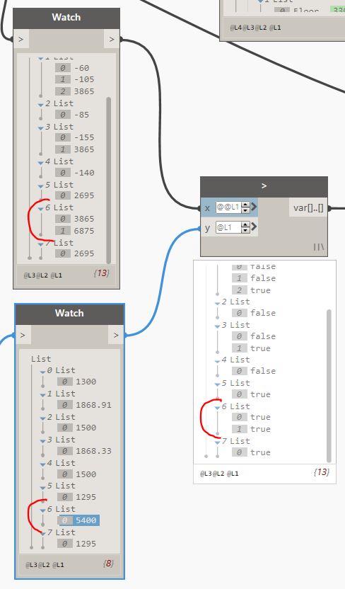

   <title><![CDATA[Dynamo - porovnání dvou hodnot : D&#237;ky, vypad&#225; to na n&#283;jak&#233; neporozum&#283;n&#237;...]]></title>

    <![CDATA[<strong>Autor:</strong> <a href="https://www.cadforum.cz/forum/member_profile.asp?PF=74">Peter Jirat</a><br /><strong>Předmět:</strong> 23932<br /><strong>Zasláno:</strong> 21.úno.2017 v 12:26<br /><br />Díky, vypadá to na nějaké neporozumění výškám podlaží vs výškám entit, pokud to nechám jen pro vybrané podlaží, tak to neblbne, pokud to nechám pro všechny podlaží v objektu, tak se objevuje chyba.<div>V Pythonu si tak jistý nejsem :-(</div><div><br></div><div>PJ</div>]]>

    <![CDATA[<strong>Autor:</strong> <a href="https://www.cadforum.cz/forum/member_profile.asp?PF=639">sonicer</a><br /><strong>Předmět:</strong> 23932<br /><strong>Zasláno:</strong> 20.úno.2017 v 18:32<br /><br />Opravdu divné ...<br>Co zkusit ještě přes python pro jistotu data převést na typ číslo <br><br>nebo rovnou je porovnavat přes python code.;)<br><br><br>PF.<br>]]>

    <![CDATA[<strong>Autor:</strong> <a href="https://www.cadforum.cz/forum/member_profile.asp?PF=74">Peter Jirat</a><br /><strong>Předmět:</strong> 23932<br /><strong>Zasláno:</strong> 20.úno.2017 v 16:54<br /><br />V Dynamu porovnávám dva listy (Z souřadnice různých entit), x &gt; y. Vše funguje jen jedna dvojice ne (6 na obrázku). Absolutně nechápu, v čem je problém, nebo něco základního nevidím:<div><br></div><div><img src="uploads/74/dy1.JPG" height="832" width="488" border="0" /><br></div><div><br></div>]]>
