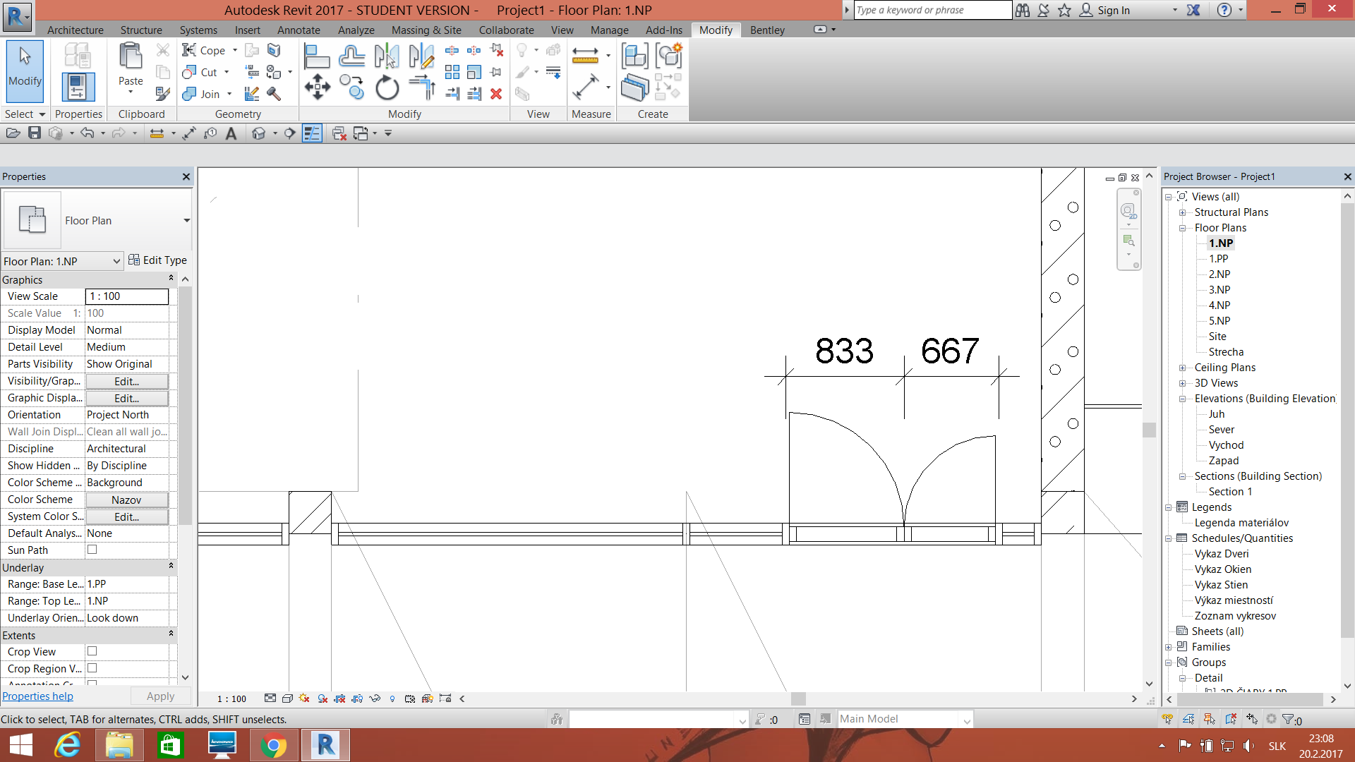

    <![CDATA[<strong>Autor:</strong> <a href="https://www.cadforum.cz/forum/member_profile.asp?PF=36748">Kalliades</a><br /><strong>Předmět:</strong> 23934<br /><strong>Zasláno:</strong> 21.úno.2017 v 20:31<br /><br />OK, problém som našiel. Stredná os bola zaPINovaná. Po odpinovaní už všetko fungovalo. :)]]>

    <![CDATA[<strong>Autor:</strong> <a href="https://www.cadforum.cz/forum/member_profile.asp?PF=36748">Kalliades</a><br /><strong>Předmět:</strong> 23934<br /><strong>Zasláno:</strong> 21.úno.2017 v 16:28<br /><br /><a href="uploads/36748/curtain_wall_dvere_2017-02-21_16-25-30.rfa" target="_blank" rel="nofollow">uploads/36748/curtain_wall_dvere_2017-02-21_16-25-30.rfa</a><div><br></div><div>Pripájam súbor.</div><div><br></div><div>Ďakujem za odpoveď.</div><div><div><br></div></div>]]>

   <description>
    <![CDATA[<strong>Autor:</strong> <a href="https://www.cadforum.cz/forum/member_profile.asp?PF=51828">martin.biras</a><br /><strong>Předmět:</strong> 23934<br /><strong>Zasláno:</strong> 20.úno.2017 v 23:48<br /><br />Dobrý deň,&nbsp;<div>predpokladám že príčina bude v chýbajúcej väzbe. Síce to vypadá tak, že reťazová kóta v rodine definuje rovnakú vzdialenosť medzi ref. rovinami (EQ), ale k rovinám pravdepodobne nie je ukotvená hmota (napr. rám /stred) - ikona zámčeku.</div><div><img src="uploads/51828/001.jpg" height="721" width="957" border="0" /><br></div><div>Príčina môže byť ešte v parametroch, príp. nazdieľajte .rfa aby som sa na to mohol mrnúť podrobnejšie...</div><div><br></div>]]>

  <item>
   <title><![CDATA[Curtain wall - door : Dobr&#253; de&#328;,chcem sa sp&#253;ta&#357; na jeden...]]></title>
   <link>https://www.cadforum.cz/forum/forum_posts.asp?TID=23934&amp;PID=104760&amp;title=curtain-wall-door#104760</link>
   <description>
    <![CDATA[<strong>Autor:</strong> <a href="https://www.cadforum.cz/forum/member_profile.asp?PF=36748">Kalliades</a><br /><strong>Předmět:</strong> 23934<br /><strong>Zasláno:</strong> 20.úno.2017 v 23:10<br /><br />Dobrý deň,<div><br></div><div>chcem sa spýtať na jeden problém ktorý nedokážem rozlúsknuť. Pri vložení dverí pre curtain wall sa mi v dverách vytvorí nerovnosť medzi krídlami aj keď dvere pri vytváraní familky mám cez EQ poistené ako je aj vidieť na priloženom obrázku.&nbsp;</div><div><br></div><div>Ďakujem za odpoveď :)<img src="uploads/36748/dvere_2.png" height="1080" width="1920" border="0" /></div>]]>
   </description>
   <pubDate>Mon, 20 Feb 2017 23:10:49 +0000</pubDate>
   <guid isPermaLink="true">https://www.cadforum.cz/forum/forum_posts.asp?TID=23934&amp;PID=104760&amp;title=curtain-wall-door#104760</guid>
