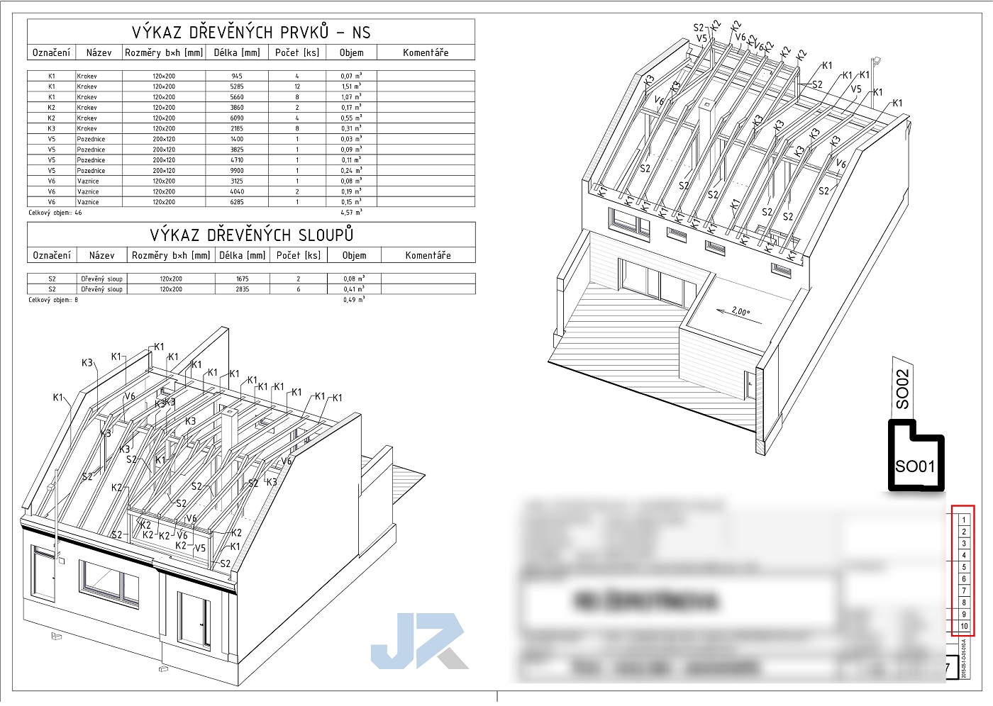

    <![CDATA[<strong>Autor:</strong> <a href="https://www.cadforum.cz/forum/member_profile.asp?PF=270">PepaR</a><br /><strong>Předmět:</strong> 23936<br /><strong>Zasláno:</strong> 24.úno.2017 v 04:44<br /><br />Je ještě jedno jednodušší řešení, kdy je nutná částečná manuální spolupráce, viz obrázek nebo FB skupina&nbsp;<a href="https://www.facebook.com/groups/1290657814310846/" target="_blank" rel="nofollow">CAD a BIM v praxi</a>.<div><img src="uploads/270/JR_Krov_Razitko_upr_small.jpg" height="996" width="1400" border="0" /><br></div>]]>

    <![CDATA[<strong>Autor:</strong> <a href="https://www.cadforum.cz/forum/member_profile.asp?PF=9">Vladimír Michl</a><br /><strong>Předmět:</strong> 23936<br /><strong>Zasláno:</strong> 21.úno.2017 v 18:15<br /><br />Buď až nástroji tiskárny (driveru) nebo přes Plot# - viz příbuzný tip 8155.]]>

    <![CDATA[<strong>Autor:</strong> <a href="https://www.cadforum.cz/forum/member_profile.asp?PF=76089">pedro33</a><br /><strong>Předmět:</strong> 23936<br /><strong>Zasláno:</strong> 21.úno.2017 v 15:57<br /><br />Dobrý den všem. <br />Mám jeden problém se kterým si nevím rady. Ve výkresu mám místo pro číslo paré a potřeboval bych nastavit, jestli to vůbec jde, aby když dám publikovat všechny navržené rozvržení (třeba 30 výkresů) a počet kopií nastavím třeba na 5, tak aby se mi po každé kopii (po každých 30 výkresech) automaticky změnilo číslo paré (když začnu tisknout druhou sadu kopií zase od prvního výkresu) a nemusel jsem to poté ručně razítkovat. Velice Vám děkuji za odpověď.<br /><br />Petr]]>
