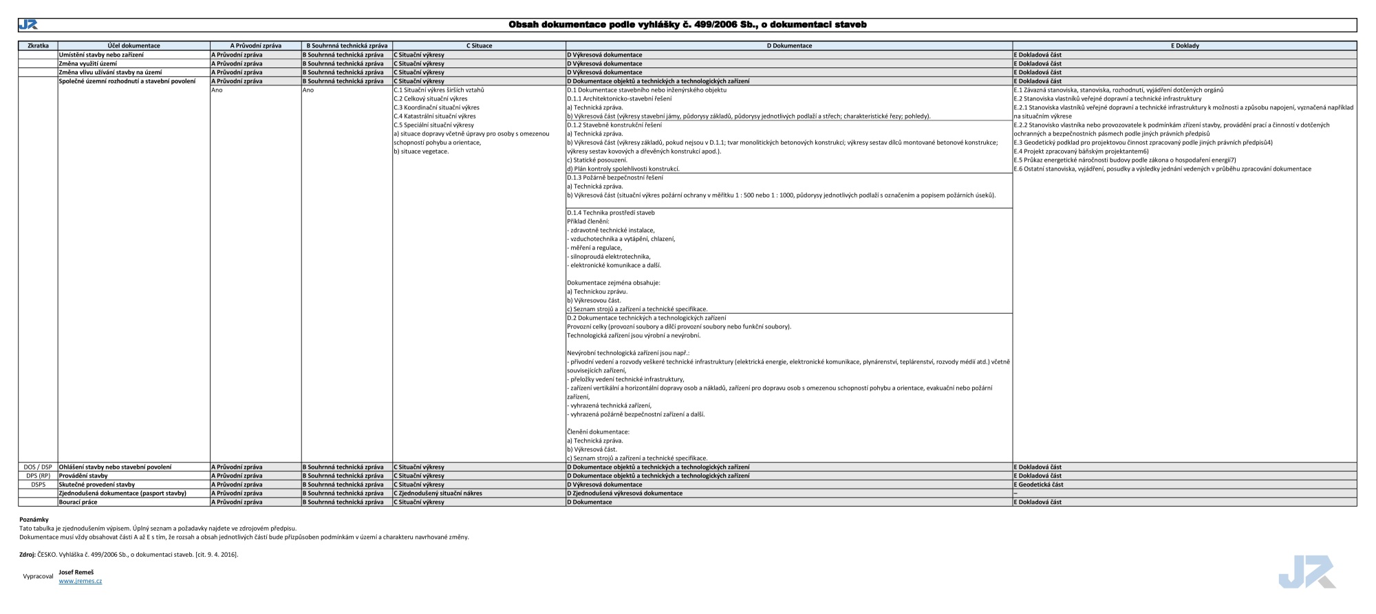

    <![CDATA[<strong>Autor:</strong> <a href="https://www.cadforum.cz/forum/member_profile.asp?PF=33">Mantlík</a><br /><strong>Předmět:</strong> 23940<br /><strong>Zasláno:</strong> 22.úno.2017 v 09:08<br /><br />Pedagog se nezapře <img src="https://www.cadforum.cz/forum/smileys/smiley20.gif" border="0" alt="Thumbs Up" title="Thumbs Up" /><br>Určitě se to leckomu bude hodit<br><br>A když už je tu tohle téma, tak bych si postesknul ...<br>Uvítal bych, kdyby se konečně sjednotilo členění dokumentace podle vyhlášek 499 (MMR) a 146 (MD).<br>Pokud je komunikace součástí stavby jiné (bytové či jiné), je to občas ruská ruleta, jak to číslovat ...<br>Některé úřady berou 499, jiné striktně trvají na 146, takže se ve výsledku občas komunikace vydává 2x s různým členěním<br>&nbsp;<br>]]>

    <![CDATA[<strong>Autor:</strong> <a href="https://www.cadforum.cz/forum/member_profile.asp?PF=270">PepaR</a><br /><strong>Předmět:</strong> 23940<br /><strong>Zasláno:</strong> 22.úno.2017 v 02:36<br /><br /><div>Dobré ránko kolegové,</div><div><br></div><div>již mě nebavilo listovat vyhláškou č. 499/2006 Sb., o dokumentaci staveb nahoru a dolů, a tak jsem to dal do tabulky, o kterou bych se s Vámi rád podělil.</div><div><br></div><div><b><a href="https://1drv.ms/x/s!ArBi7TMwlRJYiEa7pZIqqbyG66Cf" target="_blank" rel="nofollow">Obsah projektové dokumentace v tabulce</a></b></div><div><img src="uploads/270/Obsah_dokumentace_podle_499-2006_Sb_w_web.jpg" height="892" width="2000" border="0" /><br></div><div>Obsah zobrazíte po klepnutí na +/- v levé a horní části tabulky.</div><div><br></div>]]>
