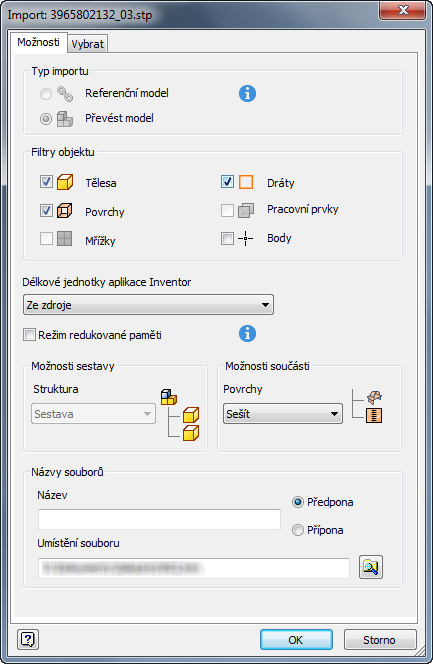

  <item>
   <title><![CDATA[Převod povrchu na objemové těleso - Inv.2016 :  Z dr&#225;tov&#233;ho modelu to bude znamenat...]]></title>
   <link>https://www.cadforum.cz/forum/forum_posts.asp?TID=23951&amp;PID=104830&amp;title=prevod-povrchu-na-objemove-teleso-inv2016#104830</link>
   <description>
    <![CDATA[<strong>Autor:</strong> <a href="https://www.cadforum.cz/forum/member_profile.asp?PF=9">Vladimír Michl</a><br /><strong>Předmět:</strong> 23951<br /><strong>Zasláno:</strong> 24.úno.2017 v 17:19<br /><br />Z <em>drátového</em> modelu to bude znamenat vymodelovat vše znovu. Z <em>povrchového</em> jde vodotěsné 3D tvary převést automaticky - v AutoCADu i Inventoru i Fusionu 360.]]>
   </description>
   <pubDate>Fri, 24 Feb 2017 17:19:10 +0000</pubDate>
   <guid isPermaLink="true">https://www.cadforum.cz/forum/forum_posts.asp?TID=23951&amp;PID=104830&amp;title=prevod-povrchu-na-objemove-teleso-inv2016#104830</guid>
  </item> 

  <item>
   <title><![CDATA[Převod povrchu na objemové těleso - Inv.2016 :   Inventoru 2016 se dialog s...]]></title>
   <link>https://www.cadforum.cz/forum/forum_posts.asp?TID=23951&amp;PID=104818&amp;title=prevod-povrchu-na-objemove-teleso-inv2016#104818</link>
   <description>
    <![CDATA[<strong>Autor:</strong> <a href="https://www.cadforum.cz/forum/member_profile.asp?PF=9996">Navara</a><br /><strong>Předmět:</strong> 23951<br /><strong>Zasláno:</strong> 24.úno.2017 v 08:23<br /><br /> Inventoru 2016 se dialog s <div></div>možnostmi zobrazí až po stisku tlačítka Otevřít<div><img src="http://www.cadforum.cz/forum/uploads/9996/24-2-2017_8-22-57_2017-02-24_08-25-18.png" height="664" width="433" border="0" /></div>]]>
   </description>
   <pubDate>Fri, 24 Feb 2017 08:23:42 +0000</pubDate>
   <guid isPermaLink="true">https://www.cadforum.cz/forum/forum_posts.asp?TID=23951&amp;PID=104818&amp;title=prevod-povrchu-na-objemove-teleso-inv2016#104818</guid>
  </item> 
  <item>
   <title><![CDATA[Převod povrchu na objemové těleso - Inv.2016 : No prav&#283; u inventoru 2016 mi nejde...]]></title>
   <link>https://www.cadforum.cz/forum/forum_posts.asp?TID=23951&amp;PID=104813&amp;title=prevod-povrchu-na-objemove-teleso-inv2016#104813</link>
   <description>
    <![CDATA[<strong>Autor:</strong> <a href="https://www.cadforum.cz/forum/member_profile.asp?PF=76156">Dejvis</a><br /><strong>Předmět:</strong> 23951<br /><strong>Zasláno:</strong> 23.úno.2017 v 22:18<br /><br />No pravě u inventoru 2016 mi nejde při otvírání stepu rozkliknout nabídka "Možnosti importu dat Step" jak je to popsane v odkazu.Vim že ve starší verzi (2014) to šlo. ]]>
   </description>
   <pubDate>Thu, 23 Feb 2017 22:18:12 +0000</pubDate>
   <guid isPermaLink="true">https://www.cadforum.cz/forum/forum_posts.asp?TID=23951&amp;PID=104813&amp;title=prevod-povrchu-na-objemove-teleso-inv2016#104813</guid>

  <item>
   <title><![CDATA[Převod povrchu na objemové těleso - Inv.2016 :  Zkuste pros&#237;m tip:http://www...]]></title>
   <link>https://www.cadforum.cz/forum/forum_posts.asp?TID=23951&amp;PID=104812&amp;title=prevod-povrchu-na-objemove-teleso-inv2016#104812</link>
   <description>
    <![CDATA[<strong>Autor:</strong> <a href="https://www.cadforum.cz/forum/member_profile.asp?PF=9">Vladimír Michl</a><br /><strong>Předmět:</strong> 23951<br /><strong>Zasláno:</strong> 23.úno.2017 v 21:58<br /><br />Zkuste prosím tip:<div><a href="http://www.cadforum.cz/cadforum/doporucena-nastaveni-importu-povrchoveho-telesa-z-&#102;ormatu-step-tip10472">http://www.cadforum.cz/cadforum/doporucena-nastaveni-importu-povrchoveho-telesa-z-formatu-step-tip10472</a></div>]]>
   </description>
   <pubDate>Thu, 23 Feb 2017 21:58:17 +0000</pubDate>
   <guid isPermaLink="true">https://www.cadforum.cz/forum/forum_posts.asp?TID=23951&amp;PID=104812&amp;title=prevod-povrchu-na-objemove-teleso-inv2016#104812</guid>

  <item>
   <title><![CDATA[Převod povrchu na objemové těleso - Inv.2016 : Dobr&#253; den Cht&#283;l bych se zeptat...]]></title>
   <link>https://www.cadforum.cz/forum/forum_posts.asp?TID=23951&amp;PID=104811&amp;title=prevod-povrchu-na-objemove-teleso-inv2016#104811</link>
   <description>
    <![CDATA[<strong>Autor:</strong> <a href="https://www.cadforum.cz/forum/member_profile.asp?PF=76156">Dejvis</a><br /><strong>Předmět:</strong> 23951<br /><strong>Zasláno:</strong> 23.úno.2017 v 21:04<br /><br />Dobrý den <br>Chtěl bych se zeptat jak nejjednodušeji převést povrchové těleso ve formátu step na objemové těleso v Inventoru 2016?<br>]]>
   </description>
   <pubDate>Thu, 23 Feb 2017 21:04:08 +0000</pubDate>
   <guid isPermaLink="true">https://www.cadforum.cz/forum/forum_posts.asp?TID=23951&amp;PID=104811&amp;title=prevod-povrchu-na-objemove-teleso-inv2016#104811</guid>
