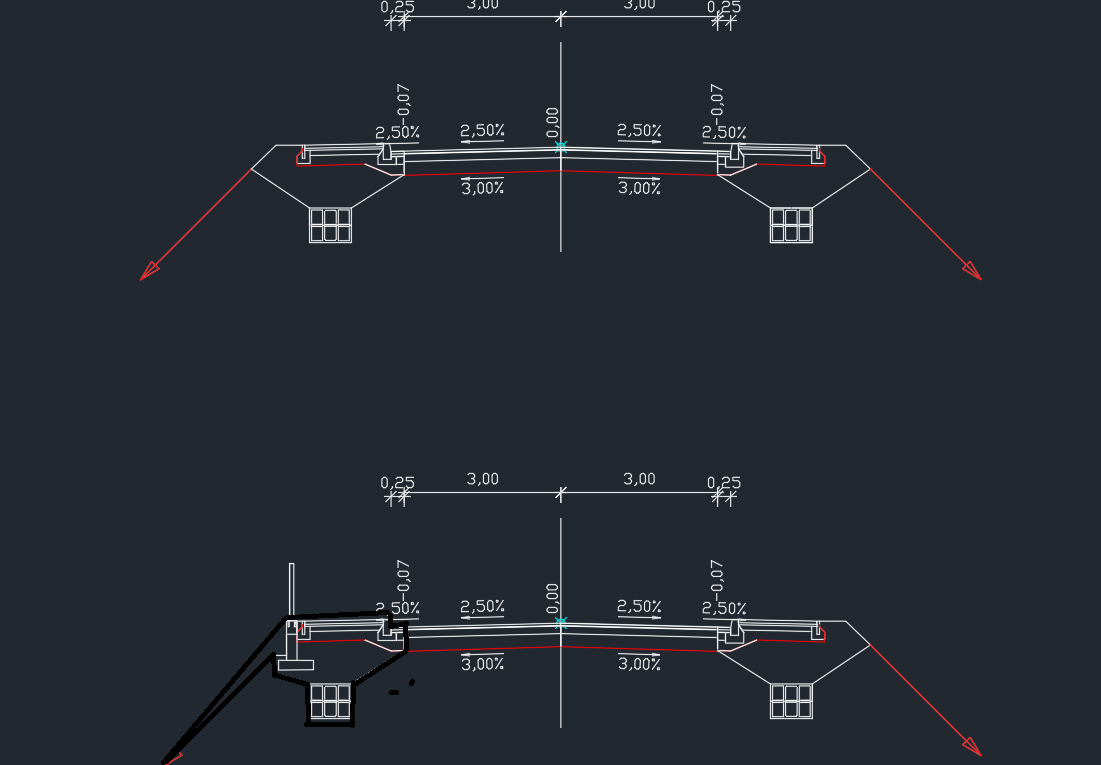

   <title><![CDATA[Výkop/násyp podsestavy z křivek : Dobr&#253; den,R&#225;di V&#225;m porad&#237;me, ale...]]></title>
   <link>https://www.cadforum.cz/forum/forum_posts.asp?TID=23977&amp;PID=104900&amp;title=vykop-nasyp-podsestavy-z-krivek#104900</link>
   <description>
    <![CDATA[<strong>Autor:</strong> <a href="https://www.cadforum.cz/forum/member_profile.asp?PF=3054">martinfolber</a><br /><strong>Předmět:</strong> 23977<br /><strong>Zasláno:</strong> 01.bře.2017 v 07:35<br /><br />Dobrý den,<br />Rádi Vám poradíme, ale prosím napište si na nás HelpDesk. <br /><br />Díky<br />Martin Folber<br />]]>

   <title><![CDATA[Výkop/násyp podsestavy z křivek : D&#283;kuji za odpov&#283;&#271;. A najde se...]]></title>
   <link>https://www.cadforum.cz/forum/forum_posts.asp?TID=23977&amp;PID=104899&amp;title=vykop-nasyp-podsestavy-z-krivek#104899</link>
   <description>
    <![CDATA[<strong>Autor:</strong> <a href="https://www.cadforum.cz/forum/member_profile.asp?PF=55468">LordRegon</a><br /><strong>Předmět:</strong> 23977<br /><strong>Zasláno:</strong> 01.bře.2017 v 07:23<br /><br />Děkuji za odpověď. A najde se někde nějaký návod jak nakódovat plochu (vyznačenou černě na obrázku) abych jí mohl použít ve výpočtu kubatur a nepočítal mi i objem vykopávky pro komunikaci? (Komunikace je totiž stávající a bude se k ní přistavovat pouze nová cyklostezka.)]]>
   </description>
   <pubDate>Wed, 01 Mar 2017 07:23:06 +0000</pubDate>
   <guid isPermaLink="true">https://www.cadforum.cz/forum/forum_posts.asp?TID=23977&amp;PID=104899&amp;title=vykop-nasyp-podsestavy-z-krivek#104899</guid>
  </item> 

   <title><![CDATA[Výkop/násyp podsestavy z křivek : Dobr&#253; den,p&#345;izn&#225;m se, &#382;e &#250;pln&#283;...]]></title>
   <link>https://www.cadforum.cz/forum/forum_posts.asp?TID=23977&amp;PID=104888&amp;title=vykop-nasyp-podsestavy-z-krivek#104888</link>
   <description>
    <![CDATA[<strong>Autor:</strong> <a href="https://www.cadforum.cz/forum/member_profile.asp?PF=3054">martinfolber</a><br /><strong>Předmět:</strong> 23977<br /><strong>Zasláno:</strong> 28.úno.2017 v 19:28<br /><br />Dobrý den,<div>přiznám se, že úplně nerozumím tomu obrázku, ale v zásadě to možné je, Podsestavu z křivky lze tzv. nakódovat tak, aby generovala příslušný povrch použitelný při vypočtu kubatur násypu nebo výkopu.</div>]]>
   </description>
   <pubDate>Tue, 28 Feb 2017 19:28:00 +0000</pubDate>
   <guid isPermaLink="true">https://www.cadforum.cz/forum/forum_posts.asp?TID=23977&amp;PID=104888&amp;title=vykop-nasyp-podsestavy-z-krivek#104888</guid>
  </item> 

   <title><![CDATA[Výkop/násyp podsestavy z křivek : Dobr&#253; den, cht&#283;l jsem se zeptat...]]></title>
   <link>https://www.cadforum.cz/forum/forum_posts.asp?TID=23977&amp;PID=104884&amp;title=vykop-nasyp-podsestavy-z-krivek#104884</link>
   <description>
    <![CDATA[<strong>Autor:</strong> <a href="https://www.cadforum.cz/forum/member_profile.asp?PF=55468">LordRegon</a><br /><strong>Předmět:</strong> 23977<br /><strong>Zasláno:</strong> 28.úno.2017 v 14:43<br /><br />Dobrý den, chtěl jsem se zeptat zda je možno zadat do podsestavy dle konkrétních bodů co má započítávat Civil do výkopů/násepů. Zkoušel jsem s kolegou vaši podsestavu "stromeček", ale ta funguje jen se sirkovým modelem. Pro upřesnění přikládám obrázek s myšlenkou.&nbsp;<div><img src="uploads/55468/podsestavy.png" height="765" width="1101" border="0" /><br></div><div>Krupička, dopravníprojektování s.r.o.&nbsp;</div><div><br></div><div>Děkuji za případnou odpověď.&nbsp;</div>]]>
   </description>
   <pubDate>Tue, 28 Feb 2017 14:43:05 +0000</pubDate>
   <guid isPermaLink="true">https://www.cadforum.cz/forum/forum_posts.asp?TID=23977&amp;PID=104884&amp;title=vykop-nasyp-podsestavy-z-krivek#104884</guid>
  </item> 
