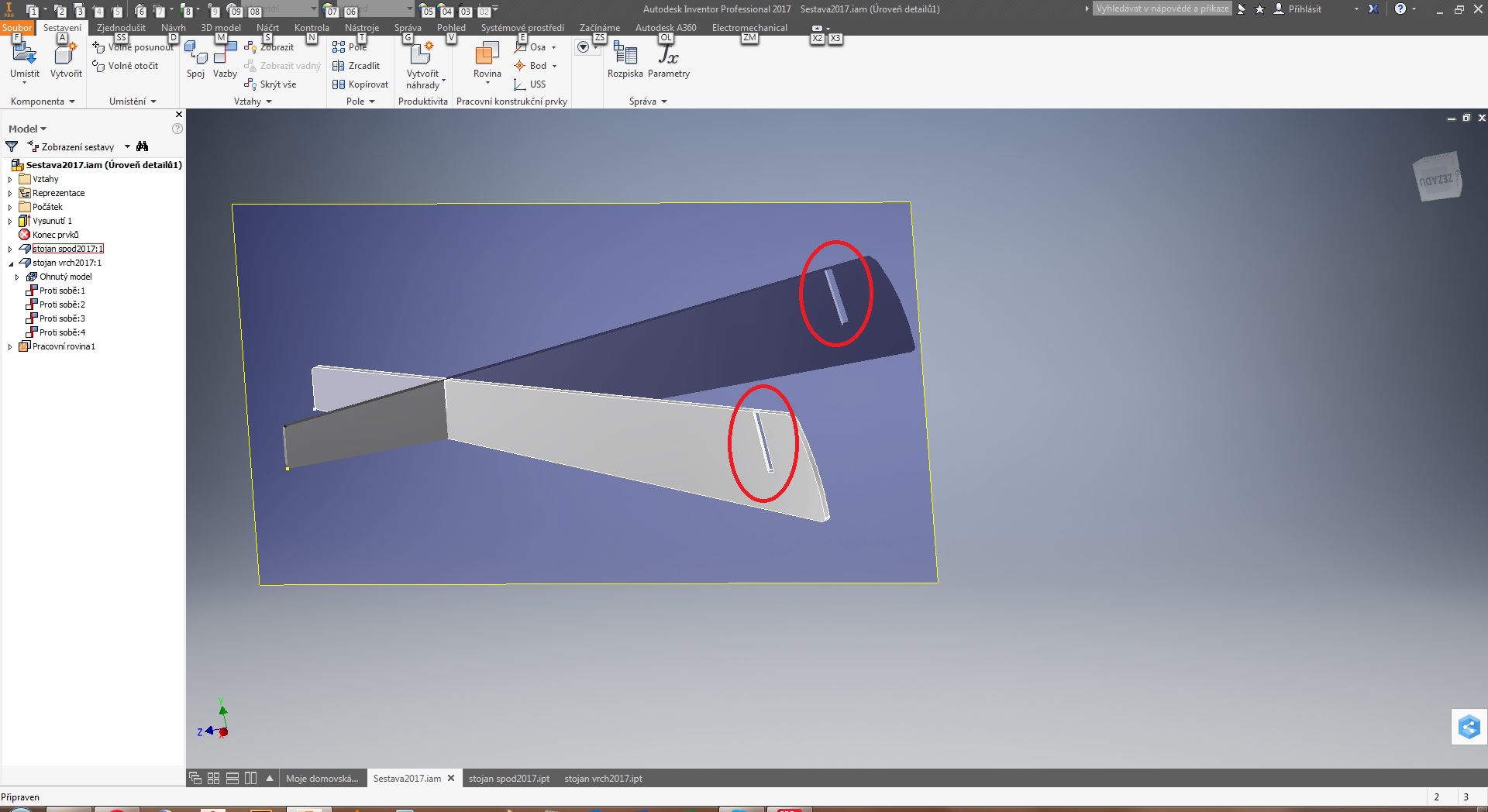

    <![CDATA[<strong>Autor:</strong> <a href="https://www.cadforum.cz/forum/member_profile.asp?PF=55100">simunek</a><br /><strong>Předmět:</strong> 24029<br /><strong>Zasláno:</strong> 13.bře.2017 v 12:00<br /><br />Zdravím,<div><br></div><div>jestli jste dělal drážky až v sestavě tak se Vám v dílech neobjeví právě proto že drážky jsou jakoby dělány až po sestavení. Asi by šlo nějak získat díly i s drážkama (export do step, možná přes odvození,..) ale nejrychlejší a nejsystémovější myslím asi bude udělat drážky v každém dílu zvlášť.</div>]]>

    <![CDATA[<strong>Autor:</strong> <a href="https://www.cadforum.cz/forum/member_profile.asp?PF=76487">lukan</a><br /><strong>Předmět:</strong> 24029<br /><strong>Zasláno:</strong> 13.bře.2017 v 11:19<br /><br />ahoj, potřebuju poradit s uložením jednotlivých součástí ze sestavy.<div>V sestavě jsem přidal drážky (viz obrázek) a teď bych obě součásti potřeboval uložit i s drážkou jako .ipt.</div><div>Jak to lze udělat?<img src="uploads/76487/obr.jpg" height="1048" width="1920" border="0" /></div>]]>
