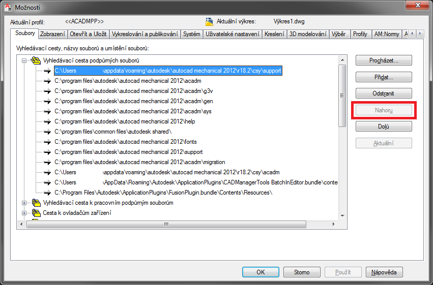

   <title><![CDATA[acad.pgp ve složce uživatele : D&#237;k, vy&#345;e&#353;eno.Pravidlo prvn&#237; bere...]]></title>
   <link>https://www.cadforum.cz/forum/forum_posts.asp?TID=24042&amp;PID=106057&amp;title=acadpgp-ve-slozce-uzivatele#106057</link>
   <description>
    <![CDATA[<strong>Autor:</strong> <a href="https://www.cadforum.cz/forum/member_profile.asp?PF=58347">sjkdhdfjsdjkf</a><br /><strong>Předmět:</strong> 24042<br /><strong>Zasláno:</strong> 16.bře.2017 v 12:30<br /><br />Dík, vyřešeno.<div>Pravidlo první bere jsem neznal.</div><div><br></div><div>Přidávám screenshot z české verze:</div><div><img src="uploads/58347/acad.pgp_cesta.png" height="561" width="851" border="0" /><br><div><br></div><div><br></div></div>]]>

   <title><![CDATA[acad.pgp ve složce uživatele : Nastavte si vyhled&#225;vac&#237; cesty...]]></title>
   <link>https://www.cadforum.cz/forum/forum_posts.asp?TID=24042&amp;PID=106053&amp;title=acadpgp-ve-slozce-uzivatele#106053</link>
   <description>
    <![CDATA[<strong>Autor:</strong> <a href="https://www.cadforum.cz/forum/member_profile.asp?PF=1045">johny</a><br /><strong>Předmět:</strong> 24042<br /><strong>Zasláno:</strong> 16.bře.2017 v 12:09<br /><br />Nastavte si vyhledávací cesty "Support File Search Path" Options/Files<div>Pravidlo, že první bere. Autocad jede po cestách od zhora, když najde váš pgp, tak ten bere.</div><div><br></div>]]>
   </description>

   <title><![CDATA[acad.pgp ve složce uživatele : Dobr&#253; den,sna&#382;&#237;m se p&#345;idat u&#382;ivatelsk&#233;...]]></title>
   <link>https://www.cadforum.cz/forum/forum_posts.asp?TID=24042&amp;PID=106052&amp;title=acadpgp-ve-slozce-uzivatele#106052</link>
   <description>
    <![CDATA[<strong>Autor:</strong> <a href="https://www.cadforum.cz/forum/member_profile.asp?PF=58347">sjkdhdfjsdjkf</a><br /><strong>Předmět:</strong> 24042<br /><strong>Zasláno:</strong> 16.bře.2017 v 12:04<br /><br />Dobrý den,<div>snažím se přidat uživatelské zkratky, ale nechci je přidávat do souboru acad.pgp v Program Files, nýbrž do složky v profilu uživatele. Jenže změny v tomto souboru se neprojeví ani po &#091;CMD&#093;REINIC&#091;/CMD&#093; <em>(_REINIT)</em> ani po restartu.</div><div><br></div><div>Když kliknu a velké A a dám vyhledat PGP, oba výsledky vedou na PGP v Program Files.</div><div><br></div><div>Nastavení proměnné &#091;VAR&#093;ROAMABLEROOTPREFIX&#091;/VAR&#093; &nbsp;= "C:\Users\username\AppData\Roaming\Autodesk\AutoCAD Mechanical 2012\R18.2\csy\"</div><div><br></div><div>Přičemž soubor acad.pgp ve se nachází ve složce</div><div>C:\Users\username\AppData\Roaming\Autodesk\AutoCAD Mechanical 2012\R18.2\csy\Support</div><div>(Nakopírování do C:\Users\username\AppData\Roaming\Autodesk\AutoCAD Mechanical 2012\R18.2\csy\ je bez efektu)</div><div><br></div><div>Děkuji za tipy, jak dál.</div>]]>
   </description>
   <pubDate>Thu, 16 Mar 2017 12:04:52 +0000</pubDate>
   <guid isPermaLink="true">https://www.cadforum.cz/forum/forum_posts.asp?TID=24042&amp;PID=106052&amp;title=acadpgp-ve-slozce-uzivatele#106052</guid>
