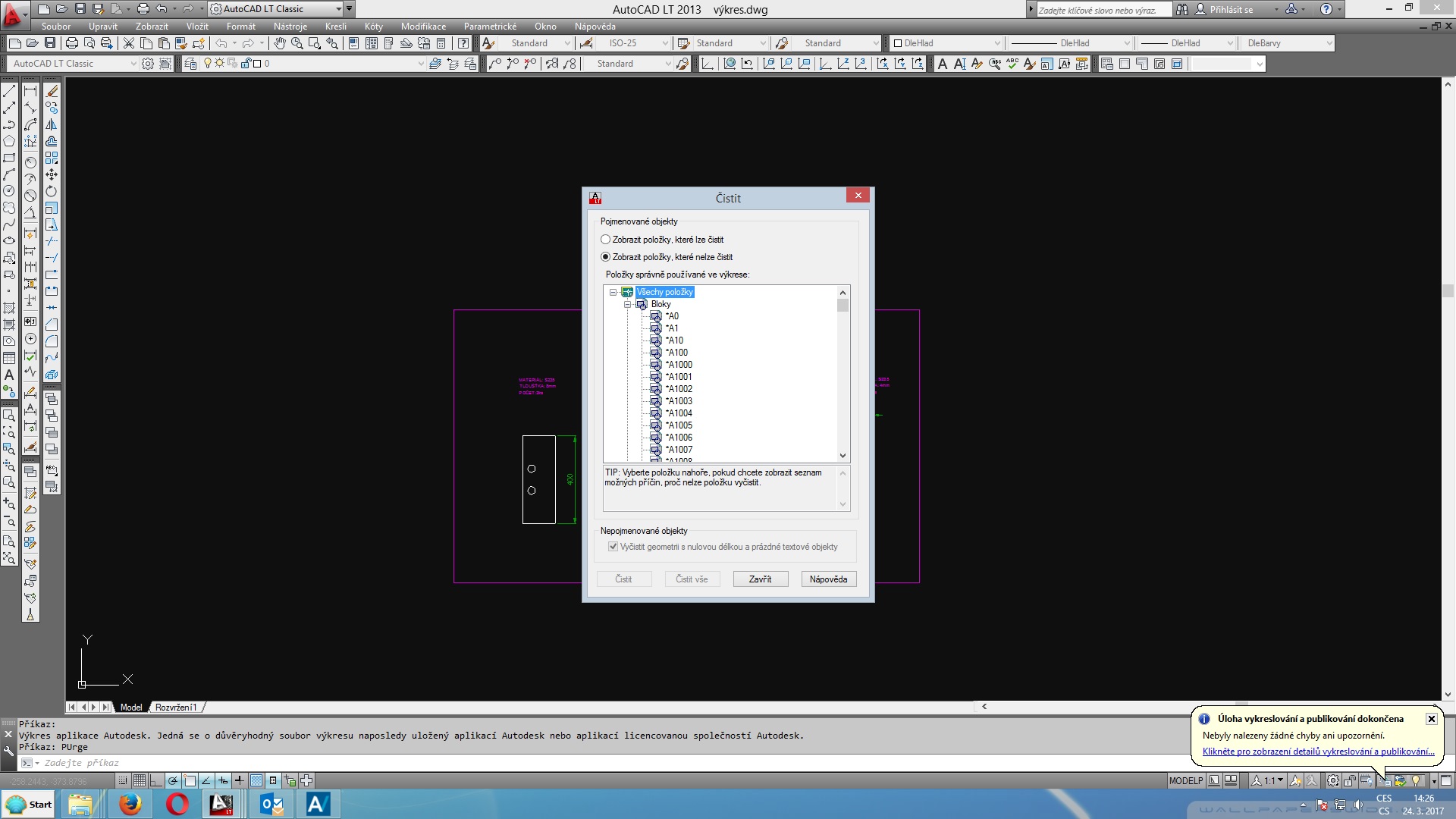

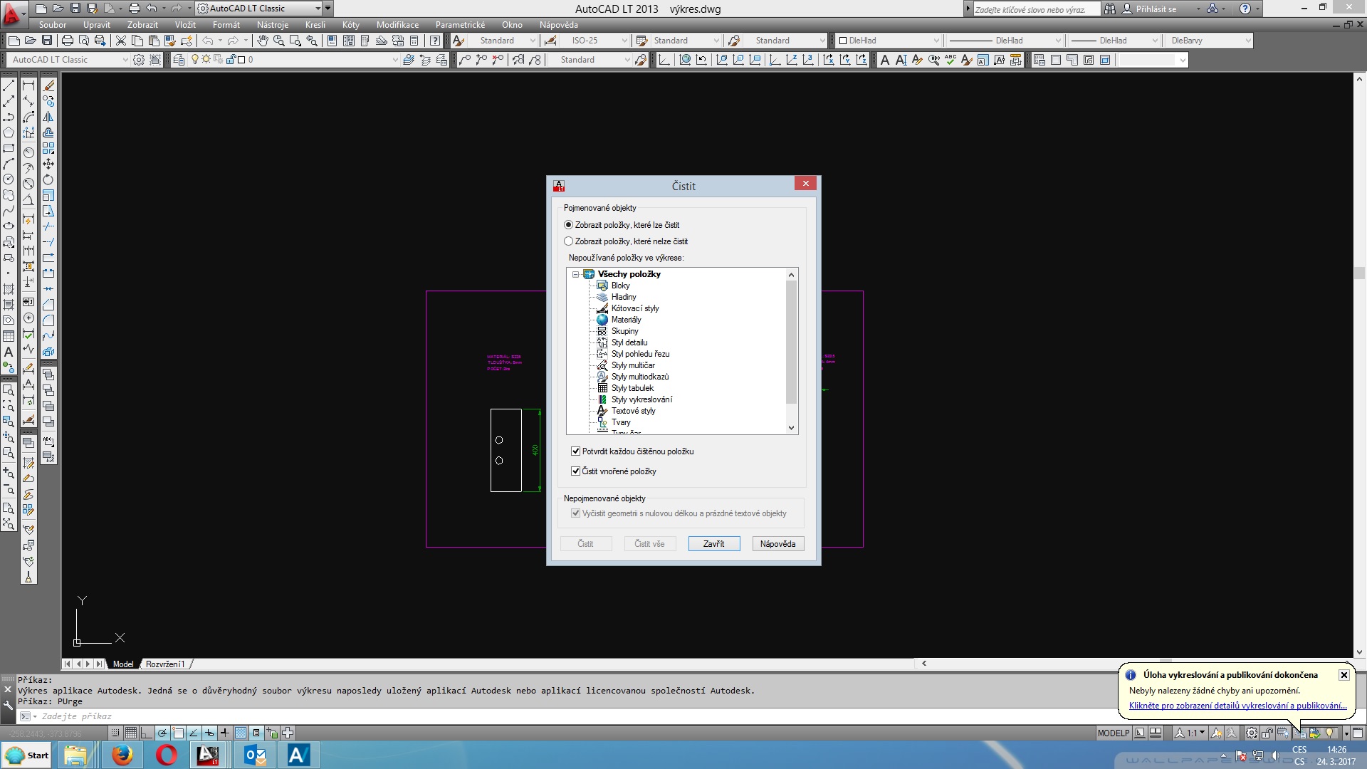

    <![CDATA[<strong>Autor:</strong> <a href="https://www.cadforum.cz/forum/member_profile.asp?PF=44686">jardakykolka</a><br /><strong>Předmět:</strong> 24064<br /><strong>Zasláno:</strong> 24.bře.2017 v 14:49<br /><br />Takže dle typu 232 jsem to zkusil. DGNPURGE o kterém se tam píše jsem bohužel nikde nenašel, to samé platí o ulitě DCOUNTS.<br>Tady jsem nahrál jeden z těch velkých souborů, jestli by jste na to někdo prosím mrknul.<br>                                                <a href="http://www.uschovna.cz/zasilka/LIFMX8C77V6T862N-E77/" target="_blank" rel="nofollow">http://www.uschovna.cz/zasilka/LIFMX8C77V6T862N-E77/"</a>&gt;                                                    <a href="http://www.uschovna.cz/zasilka/LIFMX8C77V6T862N-E77/" target="_blank" rel="nofollow">http://www.uschovna.cz/zasilka/LIFMX8C77V6T862N-E77/</a>                                                <br>Ještě přidávám na screany, v jednom je vidět okno příkazu PURGE kde je vidět, že v položkách které lze čistit nic není a v druhé kde jsou položky, které nelze čistit je jich spoustu a snad 1000 bloků. Ovšem tento výkres žádný blok neobsahuje.<br><img src="uploads/44686/2.jpg" height="1080" width="1920" border="0" /><br><br><img src="uploads/44686/1.jpg" height="1080" width="1920" border="0" /><br><span style="font-size:10px"><br /><br />Upravil jardakykolka - 24.bře.2017 v 14:53</span>]]>

    <![CDATA[<strong>Autor:</strong> <a href="https://www.cadforum.cz/forum/member_profile.asp?PF=9">Vladimír Michl</a><br /><strong>Předmět:</strong> 24064<br /><strong>Zasláno:</strong> 22.bře.2017 v 08:28<br /><br />V LT (a starém) jsou možnosti o dost omezenější - zkuste příkazem _WBLOCK zapsat celý výkres do nového DWG.]]>
