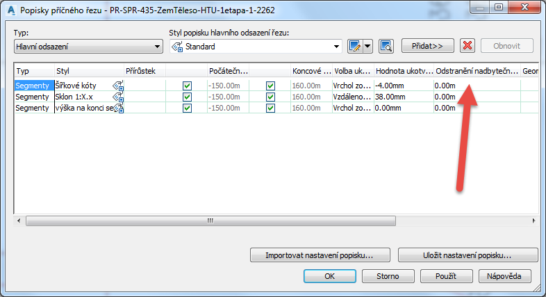

  <item>
   <title><![CDATA[kótování v řezech zemních těles : No p&#345;esn&#283; tam jsem to zkou&#353;el....]]></title>
   <link>https://www.cadforum.cz/forum/forum_posts.asp?TID=24072&amp;PID=106210&amp;title=kotovani-v-rezech-zemnich-teles#106210</link>
   <description>
    <![CDATA[<strong>Autor:</strong> <a href="https://www.cadforum.cz/forum/member_profile.asp?PF=33">Mantlík</a><br /><strong>Předmět:</strong> 24072<br /><strong>Zasláno:</strong> 22.bře.2017 v 15:30<br /><br />No přesně tam jsem to zkoušel. Ale protože tam mám "bodů" a ne "vrcholů" a hlavně protože to kótu kratší, než je nastaveno, vypustí - tudíž tam je díra a ne, že se sousední kóta prodlouží - jsem se raději zeptal, jestli to nehledám jinde<br>No nic, i slepé uličky je nutno prozkoumat<br>Díky<br>]]>
   </description>
   <pubDate>Wed, 22 Mar 2017 15:30:16 +0000</pubDate>
   <guid isPermaLink="true">https://www.cadforum.cz/forum/forum_posts.asp?TID=24072&amp;PID=106210&amp;title=kotovani-v-rezech-zemnich-teles#106210</guid>
  </item> 
  <item>
   <title><![CDATA[kótování v řezech zemních těles : Najdete ho v nastaven&#237; sady popisk&#367;...]]></title>
   <link>https://www.cadforum.cz/forum/forum_posts.asp?TID=24072&amp;PID=106207&amp;title=kotovani-v-rezech-zemnich-teles#106207</link>
   <description>
    <![CDATA[<strong>Autor:</strong> <a href="https://www.cadforum.cz/forum/member_profile.asp?PF=3054">martinfolber</a><br /><strong>Předmět:</strong> 24072<br /><strong>Zasláno:</strong> 22.bře.2017 v 15:10<br /><br />Najdete ho v nastavení sady popisků v příčných řezech povrchu<img src="uploads/3054/plevel.png" height="427" width="786" border="0" />]]>
   </description>
   <pubDate>Wed, 22 Mar 2017 15:10:18 +0000</pubDate>
   <guid isPermaLink="true">https://www.cadforum.cz/forum/forum_posts.asp?TID=24072&amp;PID=106207&amp;title=kotovani-v-rezech-zemnich-teles#106207</guid>
  </item> 
  <item>
   <title><![CDATA[kótování v řezech zemních těles : D&#283;kuji za informaci. Tak&#382;e jsem...]]></title>
   <link>https://www.cadforum.cz/forum/forum_posts.asp?TID=24072&amp;PID=106205&amp;title=kotovani-v-rezech-zemnich-teles#106205</link>
   <description>
    <![CDATA[<strong>Autor:</strong> <a href="https://www.cadforum.cz/forum/member_profile.asp?PF=33">Mantlík</a><br /><strong>Předmět:</strong> 24072<br /><strong>Zasláno:</strong> 22.bře.2017 v 14:52<br /><br />Děkuji za informaci. <br>Takže jsem tušil správně ... Kde bych prosím našel to odstranění nadbytečných bodů?<br><br>Přes koridory - to je zajímavá myšlenka, ale nedovedu si představit realizaci - zvláště v případě několika různých výškových úrovní v jednom řezu, ale i podélně&nbsp; (jinde, než v "niveletě")... Příčně si jakžtakž cílování představit dovedu, ale v podélném směru už ne<br>]]>
   </description>
   <pubDate>Wed, 22 Mar 2017 14:52:53 +0000</pubDate>
   <guid isPermaLink="true">https://www.cadforum.cz/forum/forum_posts.asp?TID=24072&amp;PID=106205&amp;title=kotovani-v-rezech-zemnich-teles#106205</guid>
  </item> 
  <item>
   <title><![CDATA[kótování v řezech zemních těles : Zdrav&#237;m V&#225;s dnes je&#353;t&#283; jednou,bohu&#382;el...]]></title>
   <link>https://www.cadforum.cz/forum/forum_posts.asp?TID=24072&amp;PID=106204&amp;title=kotovani-v-rezech-zemnich-teles#106204</link>
   <description>
    <![CDATA[<strong>Autor:</strong> <a href="https://www.cadforum.cz/forum/member_profile.asp?PF=3054">martinfolber</a><br /><strong>Předmět:</strong> 24072<br /><strong>Zasláno:</strong> 22.bře.2017 v 14:32<br /><br />Zdravím Vás dnes ještě jednou,<div>bohužel s tím nejde nic moc dělat. Civil v příčném řezu popisuje všechny segmenty vznikající z průsečíků triangulace a popisuje každý segment. Trochu pomůže popisky vyčistit přes tzv. faktor "odplevelení" = odstranění nadbytečných bodů a určení nějaké rozumné vzdálenosti...</div><div><br></div><div>Nebo jít na HTU přes koridory...</div>]]>
   </description>
   <pubDate>Wed, 22 Mar 2017 14:32:28 +0000</pubDate>
   <guid isPermaLink="true">https://www.cadforum.cz/forum/forum_posts.asp?TID=24072&amp;PID=106204&amp;title=kotovani-v-rezech-zemnich-teles#106204</guid>
  </item> 
  <item>
   <title><![CDATA[kótování v řezech zemních těles : Zdrav&#237;mPro zm&#283;nu bych m&#283;l dotaz...]]></title>
   <link>https://www.cadforum.cz/forum/forum_posts.asp?TID=24072&amp;PID=106203&amp;title=kotovani-v-rezech-zemnich-teles#106203</link>
   <description>
    <![CDATA[<strong>Autor:</strong> <a href="https://www.cadforum.cz/forum/member_profile.asp?PF=33">Mantlík</a><br /><strong>Předmět:</strong> 24072<br /><strong>Zasláno:</strong> 22.bře.2017 v 14:24<br /><br />Zdravím<br>Pro změnu bych měl dotaz na kotování v řezech zemních těles, kdy se mi jeden přímý úsek ve stabilním sklonu (i vodorovný) okótuje x zřetězenými "kótami" místo jedné od-lomu-k-lomu. Totéž je i u popisů výšek a sklonů. Kopíruje to vrcholy pline řezu, vzniklé pravděpodobně na hranách trojúhelníkové sítě zemního tělesa.<br>Hledal jsem, zkoumal, kde by se to dalo nastavit - ale nepovedlo se<br><br>Máte někdo řešení ? Díky<br>]]>
   </description>
   <pubDate>Wed, 22 Mar 2017 14:24:57 +0000</pubDate>
   <guid isPermaLink="true">https://www.cadforum.cz/forum/forum_posts.asp?TID=24072&amp;PID=106203&amp;title=kotovani-v-rezech-zemnich-teles#106203</guid>
  </item> 
