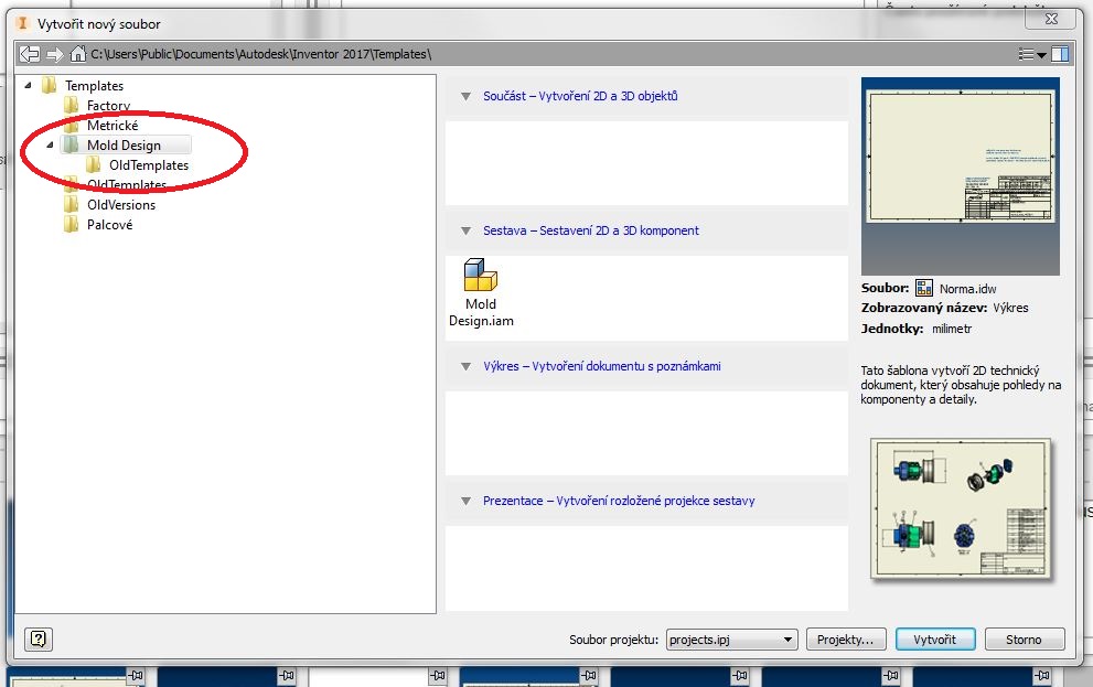

  <item>
   <title><![CDATA[Mold design - šablona : Treba verziu Inventor Professional...]]></title>
   <link>https://www.cadforum.cz/forum/forum_posts.asp?TID=24111&amp;PID=106306&amp;title=mold-design-sablona#106306</link>
   <description>
    <![CDATA[<strong>Autor:</strong> <a href="https://www.cadforum.cz/forum/member_profile.asp?PF=44188">cadman181</a><br /><strong>Předmět:</strong> 24111<br /><strong>Zasláno:</strong> 29.bře.2017 v 14:28<br /><br />Treba verziu Inventor Professional 2016.<span style="font-size:10px"><br /><br />Upravil cadman181 - 29.bře.2017 v 14:40</span>]]>
   </description>
   <pubDate>Wed, 29 Mar 2017 14:28:02 +0000</pubDate>
   <guid isPermaLink="true">https://www.cadforum.cz/forum/forum_posts.asp?TID=24111&amp;PID=106306&amp;title=mold-design-sablona#106306</guid>
  </item> 
  <item>
   <title><![CDATA[Mold design - šablona : Ano, to je p&#345;esn&#283; ono. J&#225; m&#225;m...]]></title>
   <link>https://www.cadforum.cz/forum/forum_posts.asp?TID=24111&amp;PID=106304&amp;title=mold-design-sablona#106304</link>
   <description>
    <![CDATA[<strong>Autor:</strong> <a href="https://www.cadforum.cz/forum/member_profile.asp?PF=76869">y161953</a><br /><strong>Předmět:</strong> 24111<br /><strong>Zasláno:</strong> 29.bře.2017 v 14:06<br /><br />Ano, to je přesně ono. Já mám jen základní verzi Inventoru 2016. Zajímalo mě, jestli můžu tenhle nástroj na vytváření forem stáhnout s nějakou aktualizací nebo si musím stáhnout Inventor professional.&nbsp;]]>
   </description>
   <pubDate>Wed, 29 Mar 2017 14:06:00 +0000</pubDate>
   <guid isPermaLink="true">https://www.cadforum.cz/forum/forum_posts.asp?TID=24111&amp;PID=106304&amp;title=mold-design-sablona#106304</guid>
  </item> 
  <item>
   <title><![CDATA[Mold design - šablona : Aha,popravd&#283; jsem ani netu&#353;il...]]></title>
   <link>https://www.cadforum.cz/forum/forum_posts.asp?TID=24111&amp;PID=106295&amp;title=mold-design-sablona#106295</link>
   <description>
    <![CDATA[<strong>Autor:</strong> <a href="https://www.cadforum.cz/forum/member_profile.asp?PF=55100">simunek</a><br /><strong>Předmět:</strong> 24111<br /><strong>Zasláno:</strong> 29.bře.2017 v 08:19<br /><br />Aha,<div>popravdě jsem ani netušil že taková šablona existuje, každopádně já ji mám zde.<img src="uploads/55100/mold_design.JPG" height="623" width="991" border="0" />&nbsp;</div><div><br></div><div>Taky možná záleží na verzi Inventoru. Máte Inventor Professional? (nevím jestli v základním Inventoru toto je)</div>]]>
   </description>
   <pubDate>Wed, 29 Mar 2017 08:19:22 +0000</pubDate>
   <guid isPermaLink="true">https://www.cadforum.cz/forum/forum_posts.asp?TID=24111&amp;PID=106295&amp;title=mold-design-sablona#106295</guid>
  </item> 

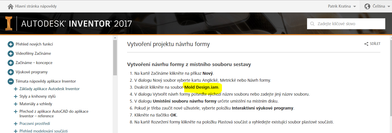

   <title><![CDATA[Mold design - šablona : Tomu rozum&#237;m, ale j&#225; nem&#225;m k dispozici...]]></title>
   <link>https://www.cadforum.cz/forum/forum_posts.asp?TID=24111&amp;PID=106292&amp;title=mold-design-sablona#106292</link>
   <description>
    <![CDATA[<strong>Autor:</strong> <a href="https://www.cadforum.cz/forum/member_profile.asp?PF=76869">y161953</a><br /><strong>Předmět:</strong> 24111<br /><strong>Zasláno:</strong> 28.bře.2017 v 17:11<br /><br />Tomu rozumím, ale já nemám k dispozici Mold Design.iam, což je šablona pro konstruování vstřikovacích forem. Na výběr mám jen Norma.iam a Svařenec.iam. Jde mi o to, kde vzít tu šablonu Mold Desing.iam&nbsp;<div><img src="uploads/76869/mold_design.PNG" height="459" width="1351" border="0" /><br></div>]]>
   </description>
   <pubDate>Tue, 28 Mar 2017 17:11:04 +0000</pubDate>
   <guid isPermaLink="true">https://www.cadforum.cz/forum/forum_posts.asp?TID=24111&amp;PID=106292&amp;title=mold-design-sablona#106292</guid>
  </item> 

   <title><![CDATA[Mold design - šablona : Zdrav&#237;m,Mold design je knihovna...]]></title>
   <link>https://www.cadforum.cz/forum/forum_posts.asp?TID=24111&amp;PID=106288&amp;title=mold-design-sablona#106288</link>
   <description>
    <![CDATA[<strong>Autor:</strong> <a href="https://www.cadforum.cz/forum/member_profile.asp?PF=55100">simunek</a><br /><strong>Předmět:</strong> 24111<br /><strong>Zasláno:</strong> 28.bře.2017 v 13:51<br /><br />Zdravím,<div><br></div><div>Mold design je knihovna ne šablona.</div><div><br></div><div>Otevřete šablonu sestavy a poté se dostanete k obsahu knihovny pomocí Umístit z Obsahového centra</div>]]>
   </description>
   <pubDate>Tue, 28 Mar 2017 13:51:07 +0000</pubDate>
   <guid isPermaLink="true">https://www.cadforum.cz/forum/forum_posts.asp?TID=24111&amp;PID=106288&amp;title=mold-design-sablona#106288</guid>
  </item> 

   <title><![CDATA[Mold design - šablona : Dobr&#253; den, pou&#382;&#237;v&#225;m Inventor 2016...]]></title>
   <link>https://www.cadforum.cz/forum/forum_posts.asp?TID=24111&amp;PID=106286&amp;title=mold-design-sablona#106286</link>
   <description>
    <![CDATA[<strong>Autor:</strong> <a href="https://www.cadforum.cz/forum/member_profile.asp?PF=76869">y161953</a><br /><strong>Předmět:</strong> 24111<br /><strong>Zasláno:</strong> 28.bře.2017 v 12:45<br /><br />Dobrý den, používám Inventor 2016 a chtěl bych pracovat v nástroji mold design. Stáhl jsem si knihovnu mold design metric ( 1 gb) a dal do příslušné složky mezi ostatní knihovny. Ale když chci začít nový projekt, tak v šablonách metrických ani jiných na výběr mold design nemám. Můžete mi poradit co s tím ? Děkuji]]>
   </description>
   <pubDate>Tue, 28 Mar 2017 12:45:05 +0000</pubDate>
   <guid isPermaLink="true">https://www.cadforum.cz/forum/forum_posts.asp?TID=24111&amp;PID=106286&amp;title=mold-design-sablona#106286</guid>
  </item> 
