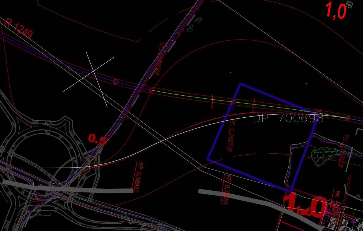

   <description>
    <![CDATA[<strong>Autor:</strong> <a href="https://www.cadforum.cz/forum/member_profile.asp?PF=3054">martinfolber</a><br /><strong>Předmět:</strong> 24123<br /><strong>Zasláno:</strong> 02.dub.2017 v 21:49<br /><br />Dobrý večer,<div>díky za zpětnou vazbu. Zase se připomenu s Civil Tools, na spojování a rozdělování tras včetně profilů máme k dispozici jedno tlačítko :)</div>]]>

   <title><![CDATA[Přidání entity před stávající trasu : Dobr&#253; den,probl&#233;m byl v posunu...]]></title>
   <link>https://www.cadforum.cz/forum/forum_posts.asp?TID=24123&amp;PID=106330&amp;title=pridani-entity-pred-stavajici-trasu#106330</link>
   <description>
    <![CDATA[<strong>Autor:</strong> <a href="https://www.cadforum.cz/forum/member_profile.asp?PF=42684">Ancoska</a><br /><strong>Předmět:</strong> 24123<br /><strong>Zasláno:</strong> 31.bře.2017 v 11:33<br /><br />Dobrý den,&nbsp;<div><br></div><div>problém byl v posunu počátku stávající osy, nicméně to poté pořád nešlo, ale využila sloučení dvou tras pomocí .xml. A nakonec problém vyřešen. Sice zdlouhavé, ale spolehlivé. Děkuji.&nbsp;</div>]]>

   <title><![CDATA[Přidání entity před stávající trasu : Dobr&#253; den,kdy&#382; p&#345;id&#225;v&#225;te na za&#269;&#225;tku...]]></title>
   <link>https://www.cadforum.cz/forum/forum_posts.asp?TID=24123&amp;PID=106326&amp;title=pridani-entity-pred-stavajici-trasu#106326</link>
   <description>
    <![CDATA[<strong>Autor:</strong> <a href="https://www.cadforum.cz/forum/member_profile.asp?PF=3054">martinfolber</a><br /><strong>Předmět:</strong> 24123<br /><strong>Zasláno:</strong> 30.bře.2017 v 18:53<br /><br />Dobrý den,<div>když přidáváte na začátku ty entity, máte jejich správný směr? Přidáváte je jako plovoucí? Posunula jste si ve vlastnostech trasy počátek?</div><div><br></div><div><br></div>]]>

   <title><![CDATA[Přidání entity před stávající trasu : Dobr&#253; den,&#345;e&#353;&#237;m probl&#233;m s p&#345;id&#225;n&#237;m...]]></title>
   <link>https://www.cadforum.cz/forum/forum_posts.asp?TID=24123&amp;PID=106323&amp;title=pridani-entity-pred-stavajici-trasu#106323</link>
   <description>
    <![CDATA[<strong>Autor:</strong> <a href="https://www.cadforum.cz/forum/member_profile.asp?PF=42684">Ancoska</a><br /><strong>Předmět:</strong> 24123<br /><strong>Zasláno:</strong> 30.bře.2017 v 10:02<br /><br />Dobrý den,&nbsp;<div><br></div><div>řeším problém s přidáním entity ke stávající trase. Mám již vytvořenou trasu, ale začátek musím navázat navázat k jinému bodu. Můj předpokládaný postup byl, že umažu pár entit na začátku a nahradím je jinýma entitama. Umazání proběhlo bez problémů, ale jakmile začnu tvořit nový začátek, který chci napojit do stávajícího oblouku, tak se trasování nepřepíše a začátek vlastně nebere vůbec v potaz. Přikládám obrázek, kde je křížkem naznačeno, co chci smazat a bílá čára je ta, kterou chci nově připojit.&nbsp;</div><div>Děkuji moc. A</div><div><img src="uploads/42684/civil.jpg" height="756" width="1186" border="0" /></div>]]>
